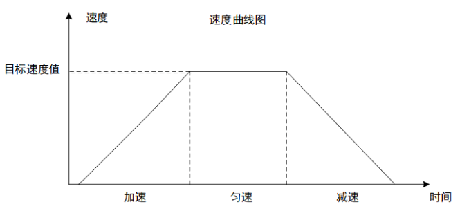

1.梯形速度曲线
梯形曲线又名T形曲线,用于表达速度与时间的关系,梯形速度曲线图可见下图。由图可知,标准的梯形速度曲线有3个阶段,分别为匀加速、匀速、匀减速阶段。
因此在进行插补运动时,可在轴参数初始化时,直接采用Basic指令对轴进行速度参数设置(SPEED速度、ACCEL加速度、DECEL减速度)。
由于梯形速度曲线在运动控制中的规划是最快的,同时也是最简单的,因此梯形曲线在工业控制领域应用中最为广泛。
但梯形曲线也存在缺点,梯形速度不够平滑,在速度曲线的转角加速度不连续,在实际插补运动中容易导致机器抖动等现象,或易对机台造成冲击等。

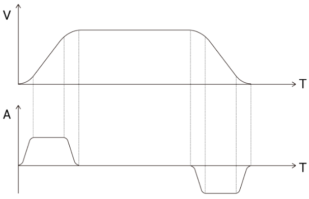

2.S形速度曲线

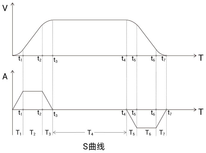

S形速度曲线同样用于表达速度与时间的关系。但与梯形曲线的区别在于对梯形曲线的加速和减速阶段进行平滑,平滑后曲线形状如字母S。S形速度曲线如下图所示。
正运动Basic语言提供了专门的SRAMP指令实现。在实际运动应用中,通过SRAMP指令进行对应的值设置,可使运动中的速度曲线更加平滑,从而减少对控制过程中的冲击,并使插补过程具有柔性。
SRAMP指令使用语法: VAR1 =  SRAMP , SRAMP  = smoothms。
smoothms:毫秒单位,设置后加减速过程会延长相应的时间,可设的时间长短和加减速实际延长时间与distance、speed、accel均有关。

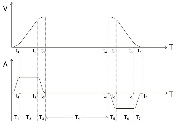

SS速度曲线又名加加速度曲线,用于表达加速度与时间的关系。加加速度是描述加速度变化快慢的物理量,即加速度的变化率。
正运动Basic语言中提供了 VP_MODE 指令的模式6和7可实现SS曲线(下文将详细讲解 VP_MODE 指令),即对加速度的加速和减速阶段进行平滑,如下图所示。
对加加速度进行平滑后,在一些高精度运动的工业应用场合中,可降低机构因加速度变化率太快而导致的冲击过大和抖动现象。
例如常见的锂电池焊接加工行业,在对动力电池顶盖进行轨迹焊接时,在每个拐角处走倒角的时候,对其应用SS曲线,则可有效增大其柔性,降低机台抖动和冲击,使得焊接过程更加平稳且连续。
03  速度曲线理论分析

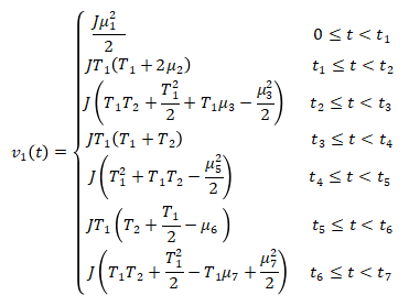

梯形速度曲线只有匀加速、匀速和匀减速三个阶段。而S形曲线由于对加减速阶段进行了平滑,因此可分为7个阶段,如下图,S曲线的作用范围是T1、T3、T5、T7;SS曲线的作用范围也相同,区别在于SS曲线的加速度变化更为平缓。
由于S形曲线在加速和减速过程中,其加速度是变化的,因此引入了一个新的变量J,即加加速度。
J=da/dt

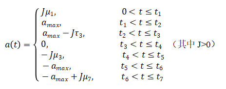

在加速度变化过程中,规定最大加速度为 a max ,最小加速度为 -a max ,由此可推出各个阶段的加速度与加加速度之间的关系:
通常确定整个运行过程,需要知道三个基本系统参数:

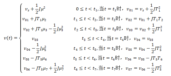

1.加速度时间关系
根据上图的加速度变化曲线图,由图中可知T1-T3为匀加速阶段,T4为匀加速阶段,T5-T6为匀减速阶段,该处引入另一个变量μ。则:
根据公式①和②可得到加速度与时间的关系函数如下:
2.速度时间关系
速度与加速度存在的函数关系为:v=at;加加速度和速度的关系则满足:
结合加速度时间关系并结合上述加速度与时间关系函数,可得到如下所示的关系:
简化之后可得:
以上便是速度、加速度、加加速度三者之间曲线变化之间的函数关系。

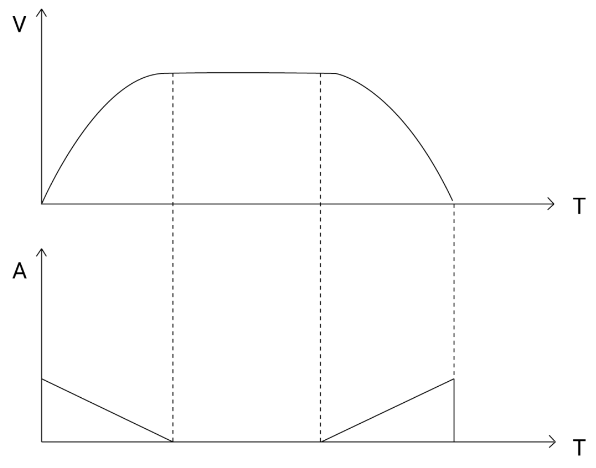

4
起步时最大加速度,达到最高速时加速度渐变为0;S和SS曲线图如下所示。
该模式适用于对冲击没有要求的高速启停的加工场合。

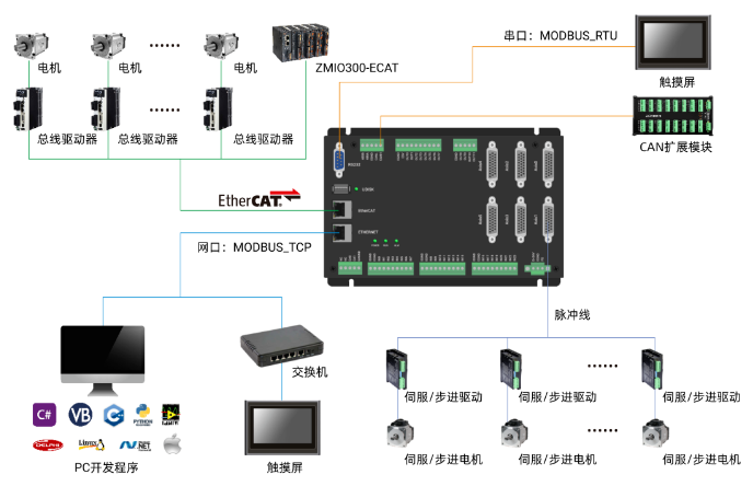

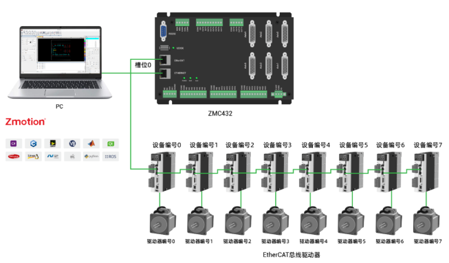

以下例程均可通过ZMC432控制器实现,连接架构图如下所示:

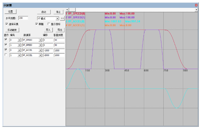

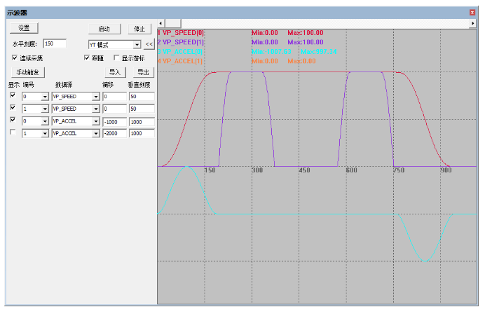

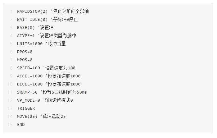

(1)VP_MODE设置为模式0,以单轴运动为例。
当SRAMP=50时,速度和加速度的曲线如下图所示,分别在加速和减速阶段都进行了平滑,而运动时间也会相应地延长。可与SRAMP=0时的曲线图进行对比。

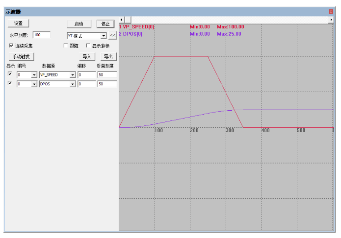

当SRAMP=0时,速度和加速度的曲线如下图所示:

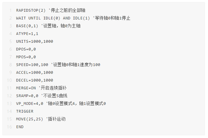

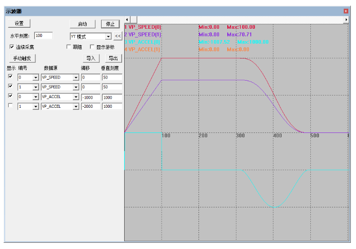

(2)VP_MODE设置为模式4,以多轴直线插补运动为例。
上述配置下,轴0采用VP_MODE模式4,起步以最高加速度开始运动并递减至0。该模式适用于需要快速启停的场合。
注: 由于该运动为插补运动,轴0为主轴,因此速度及加速度曲线看主轴即可。 VP_ACCEL数据源需通过手动输入,采集S曲线和SS曲线下的加速度值的变化。

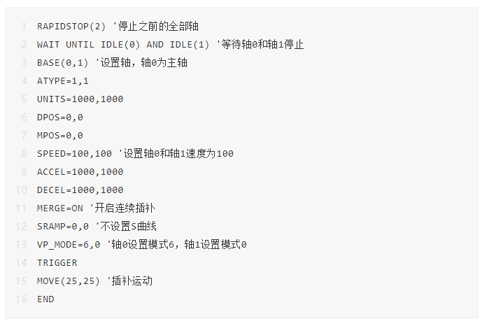

(3)VP_MODE设置为模式6,以多轴直线插补运动为例。
当VP_MODE设置为模式6时,只对减速阶段进行平滑。当加速阶段没有设置S或SS曲线时,则加速度上电瞬间便达到最大值,以设定的加速度运动。当减速阶段设置了SS曲线,由下图可知,对加速度曲线进行了平滑减速,使得运动在减速阶段过渡更为自然平滑。
该模式适用于连续插补场合,保证运动平稳的条件下,提高效率。

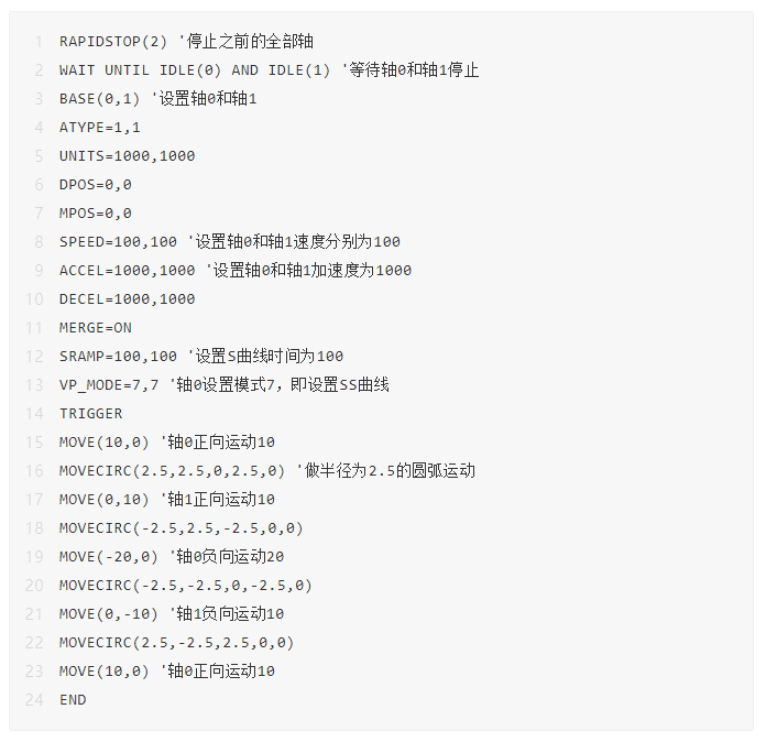

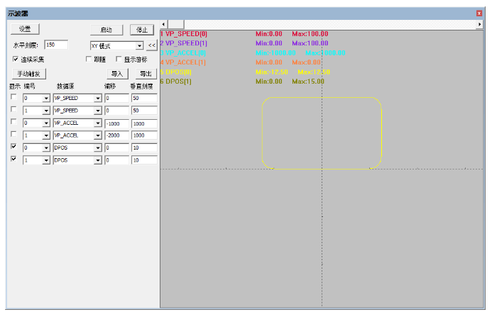

(4)VP_MODE设置为模式7,以锂电池行业的跑道轨迹加工运动为例。
VP_MODE设置为模式7,对SS曲线进行平滑后的图像如下,可与下图的VP_ACCEL加速度曲线(浅蓝色线条)进行对比。适用于运动抖动较大的场合。
XY模式下轴0和轴1的插补轨迹:

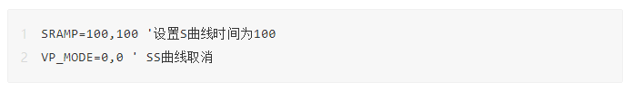

(5)以下是未设置SS曲线的速度曲线图。
由示波器采样图形可知,当前按S曲线运动。
由此可以对比得出VP_MODE=7,轴0,轴1的SS加减速的速度曲线更柔和。
