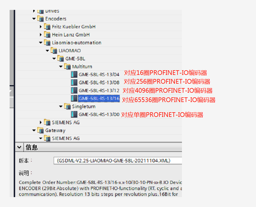

博图软件如何选择GSDML类型:

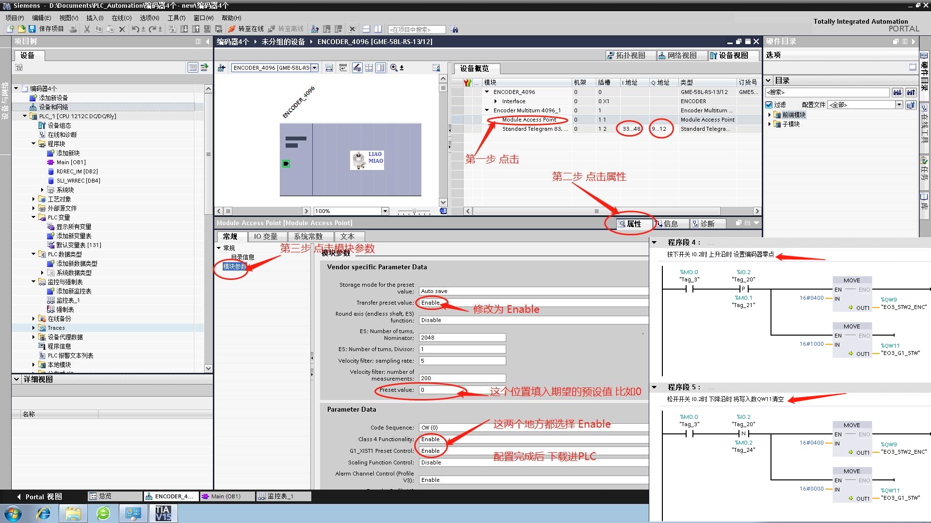

PROFINET 83报文设置零点 :

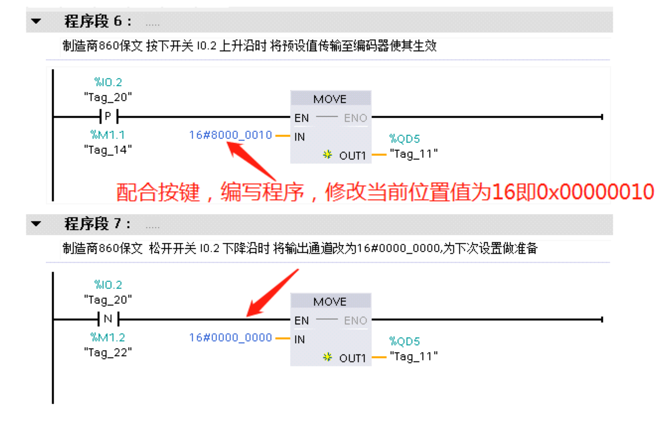

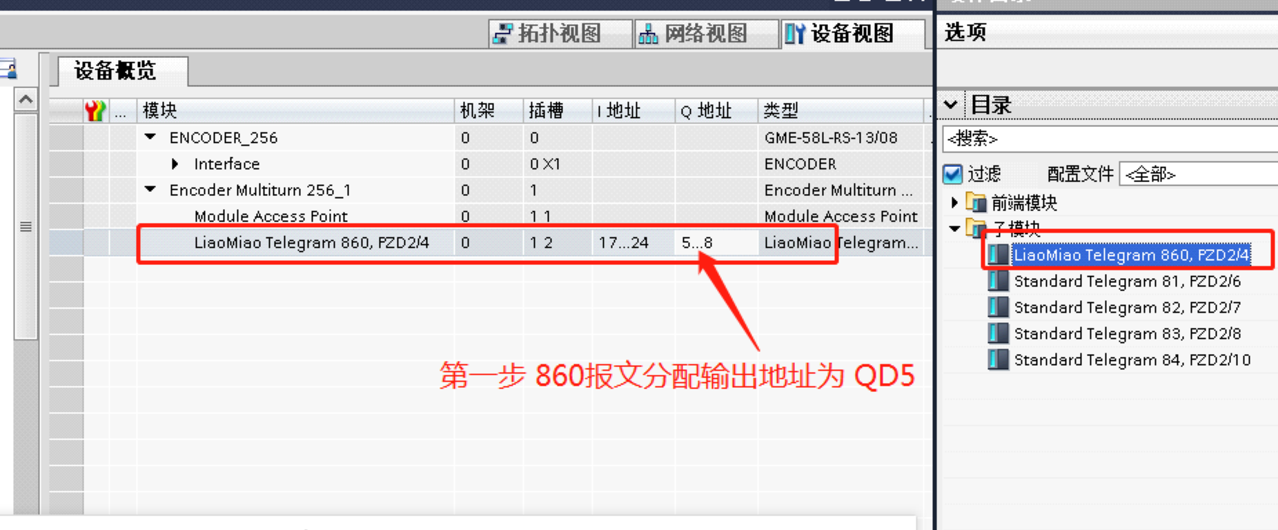

PROFINET 860报文设置零点 :

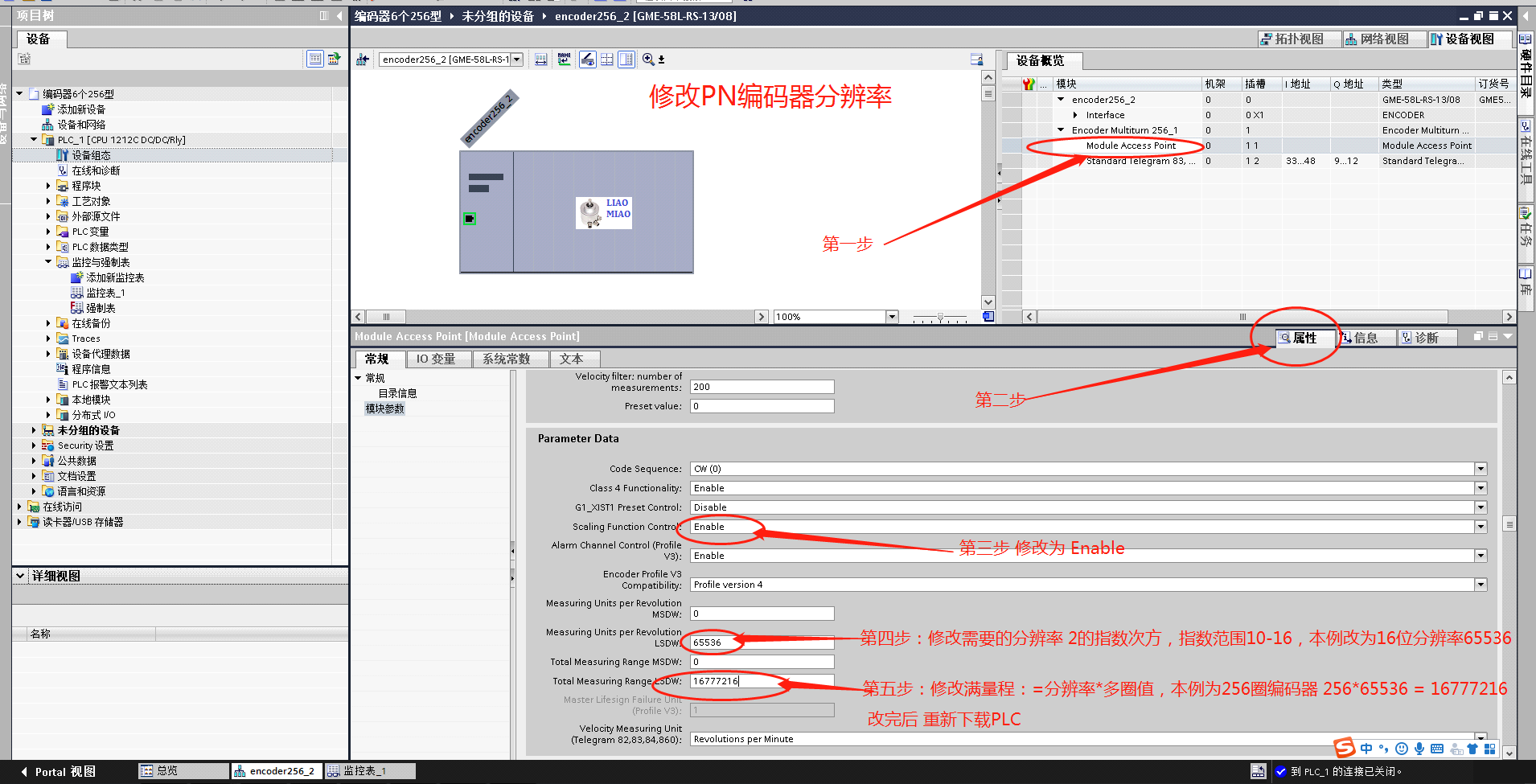

PROFINET 修改单圈分辨率:
