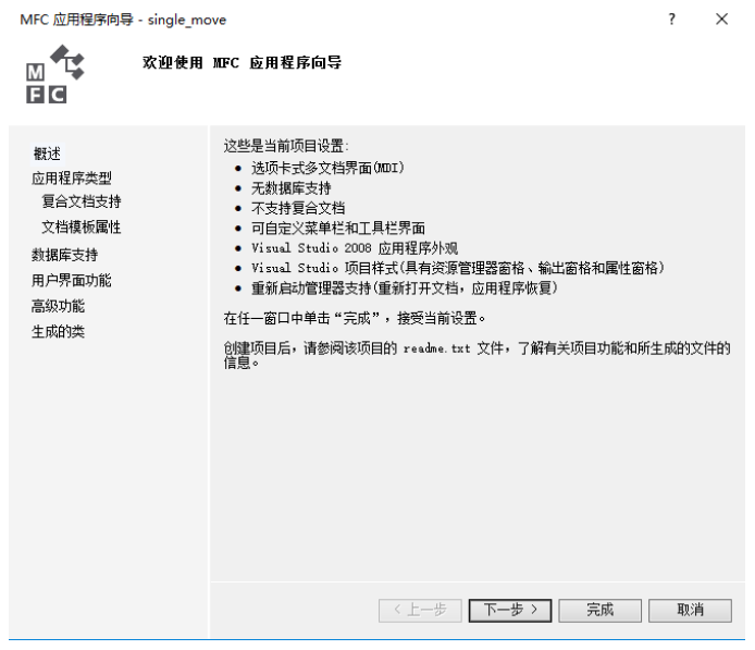

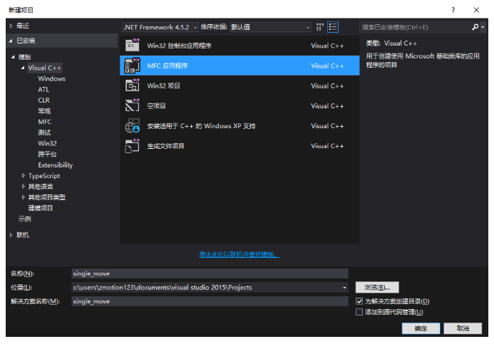

1.新建MFC项目并添加函数库

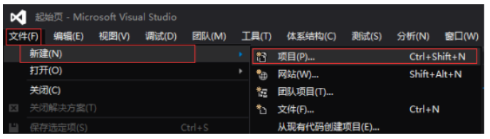

(1)在VS2022菜单“文件”→“新建”→ “项目”,启动创建项目向导。

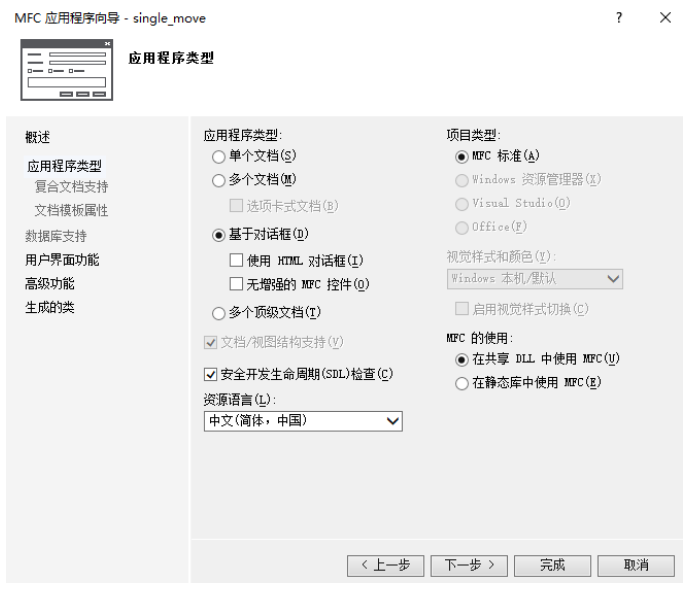

(2)选择开发语言为“Visual C++”和程序类型“MFC应用程序”。
(3)点击下一步即可。
(4)选择类型为“基于对话框”,下一步或者完成。

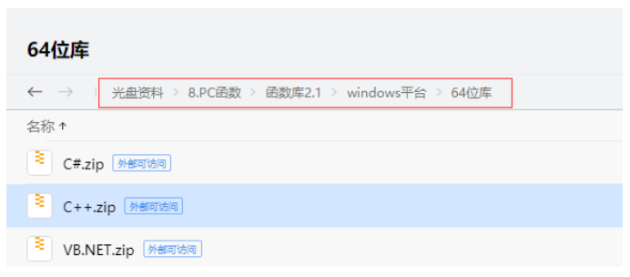

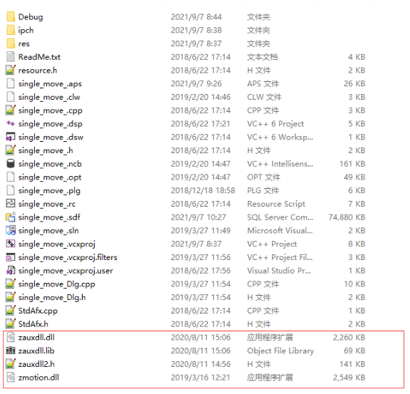

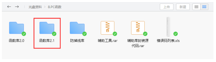

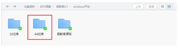

(5)找到厂家提供的光盘资料,路径如下(64位库为例)。
A.进入厂商提供的光盘资料找到“8.PC函数”文件夹,并点击进入。
B.选择“函数库2.1.1”文件夹。
C.选择“Windows平台”文件夹。
D.根据需要选择对应的函数库这里选择64位库。
E.解压C++的压缩包,里面有C++对应的函数库。
F.函数库具体路径如下。

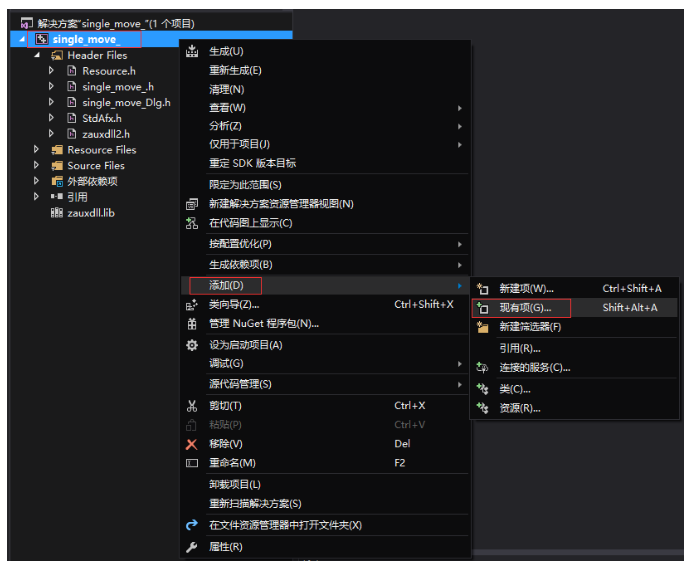

(6)将厂商提供的C++的库文件和相关头文件复制到新建的项目里面。
(7)在项目中添加静态库和相关头文件。
A.先右击项目文件,接着依次选择:“添加”→“现有项”。
B.在弹出的窗口中依次添加静态库和相关头文件。

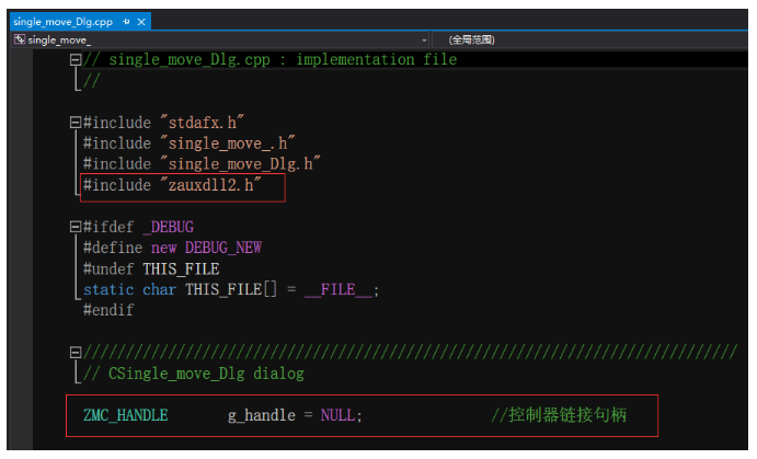

(8)声明用到的头文件和定义控制器连接句柄。
至此项目新建完成,可进行MFC项目开发。

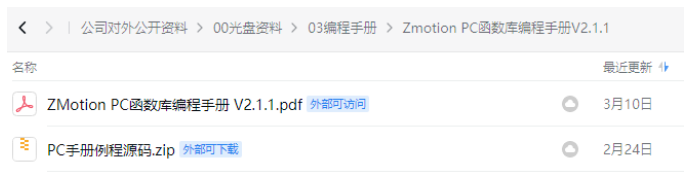

2.查看PC函数手册,熟悉相关函数接口
(1)PC函数手册也在光盘资料里面,具体路径如下:“光盘资料\3.编程手册\ZMotion函数库编程手册 V2.1.1\ZMotion函数库编程手册 V2.1.1.pdf”。

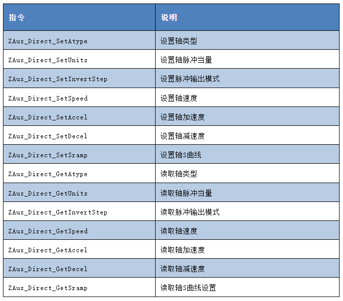

(3)轴参数配置相关接口。

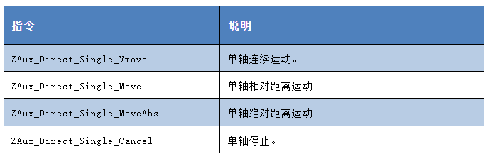

(4)单轴运动接口。

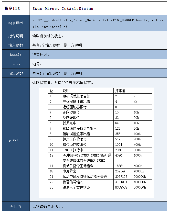

(5)轴状态监控。

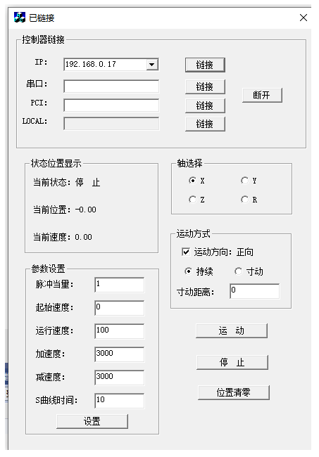

(1)例程界面如下。
(2)链接按钮的事件处理函数中调用链接控制器的接口函数ZAux_OpenEth,与控制器进行链接,链接成功后启动定时器1监控控制器状态

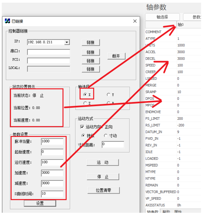

(4)通过设置按钮的事件处理函数对控制器的轴参数进行配置。
void CSingle_move_Dlg::OnBnClickedSetpara()
    UpdateData(true);//刷新参数
    //m_nAxis表示当前程序选定的轴,x为轴0,以此类推
    //设置脉冲当量  1表示以一个脉冲为单位 ,设置为1MM的脉冲个数,这度量单位为MM
    ZAux_Direct_SetUnits(g_handle, m_nAxis, m_units);
    //设定速度,加减速
    ZAux_Direct_SetLspeed(g_handle, m_nAxis, m_lspeed);
    ZAux_Direct_SetSpeed(g_handle, m_nAxis, m_speed);
    ZAux_Direct_SetAccel(g_handle, m_nAxis, m_acc);
    ZAux_Direct_SetDecel(g_handle, m_nAxis, m_dec);
    //设定S曲线时间 设置为0表示梯形加减速
    ZAux_Direct_SetSramp(g_handle, m_nAxis, m_sramp);

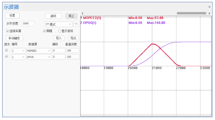

编译运行例程,同时通过ZDevelop软件连接控制器对控制器状态进行监控。
1. RtSys软件连接控制器监控控制器的基本参数

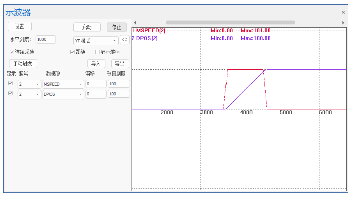

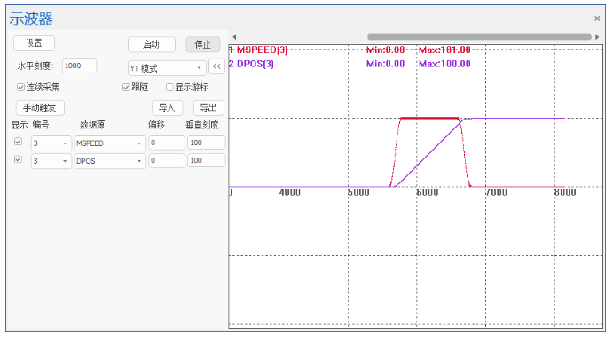

2.通过 RtSys 软件的示波器功能对轴运动的波形进行抓取。
(1)轴0寸动运动模式,加速度=100,S曲线时间=0。
(2)轴1寸动运动模式,加速度=100,S曲线时间=250。
(3)轴2寸动运动模式,加速度=1000,S曲线时间=0。
(4)轴2寸动运动模式,加速度=1000,S曲线时间=500。
