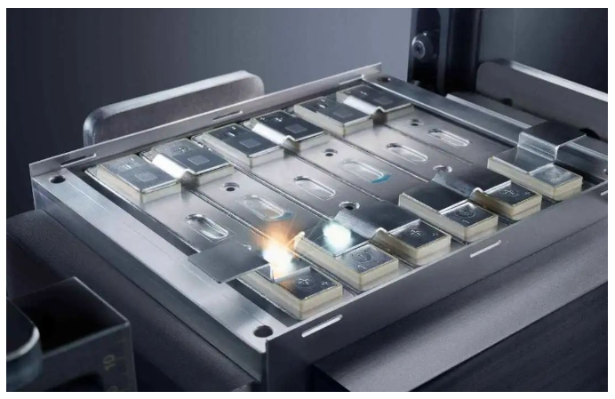

伴随着国内新能源汽车市场的强劲增长,国内激光焊接产业迅速崛起。激光焊接在动力电池生产的中道和后道生产过程中得到广泛应用,包括电池模组连接片焊接、防爆阀焊接、以及极耳的焊接等关键工序。
新能源汽车的动力电池焊接质量直接关系到电池连接的可靠性和使用寿命,因此优化传统激光焊接工艺流程存在的问题变得至关重要。

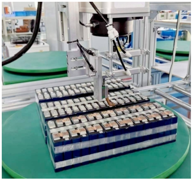

当应用于高功率激光振镜系统进行软连接片的焊接,ZMC408SCAN-V2可实现每秒200-300毫秒的速度进行圆弧轨迹焊接,甚至在一些模组上应用于S形、螺旋曲线等复杂激光加工轨迹,可完美规避传统系统存在的问题。

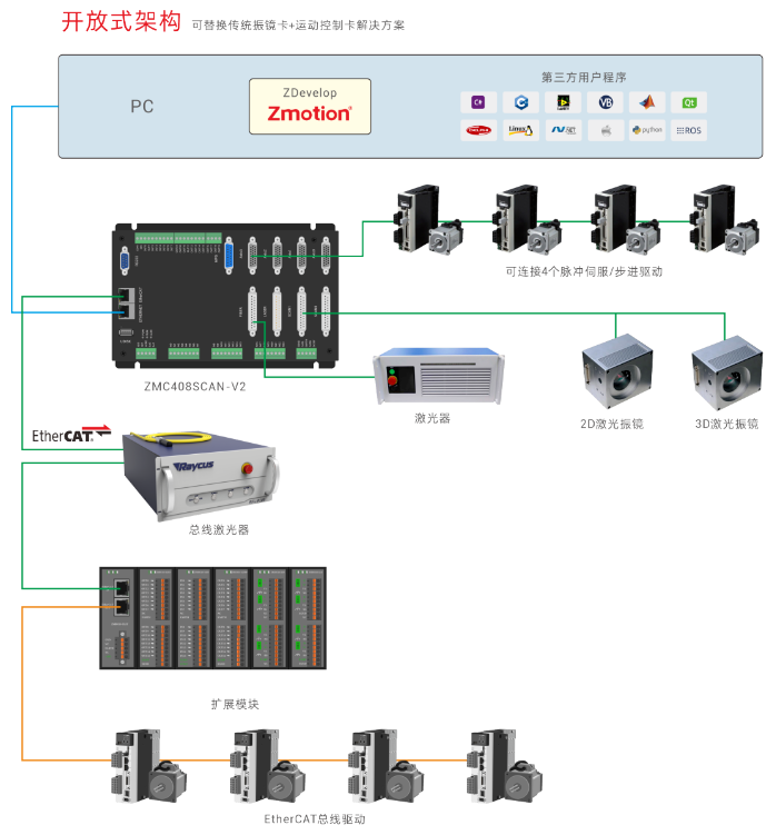

(1)方案设计

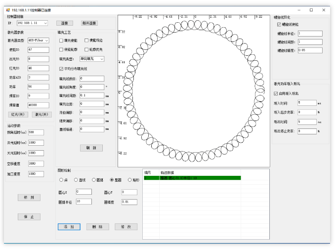

采用示教编辑方式,自动生成加工轨迹,支持螺旋线,渐开线等焊接工艺曲线。
(3)操作流程:
①根据激光器类型及接线配置相应激光器参数;
②通过校正软件校正振镜畸变,保存校正参数;
③根据产品焊缝大小编辑对应的焊接轨迹与工艺;
④设置加工速度及延时工艺参数;
⑤触发标刻、观察检测焊接效果并调整参数。

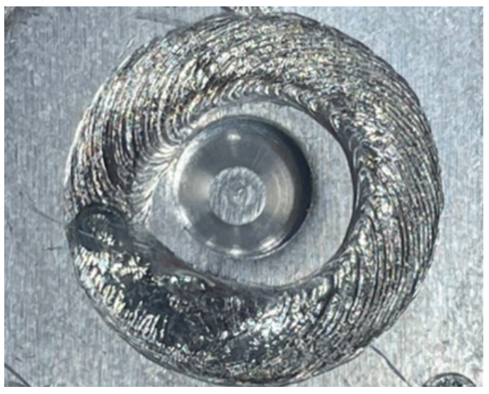

(4)焊接效果图:

●螺旋线形轨迹焊接功能:通过光斑沿焊接方向高速旋转运动,实现不同焊缝深宽比,无需改变外光路条件。
4、方案核心工艺
(1)螺旋线型轨迹:
在高能束焊接中,较大的焊缝深宽比是激光焊接的特点。当不希望焊缝深宽比过大时,例如,在进行电池模组连接片焊接时,通常要焊缝有更大的宽度(以新增载流面积),降低焊缝深度(以使用更薄的电池极柱,获得更大的电芯空间)采用螺旋线形轨迹焊接,通过光斑沿焊接方向高速旋转运动,可以在不改变外光路条件的情况下,获得不同焊缝的深宽比。

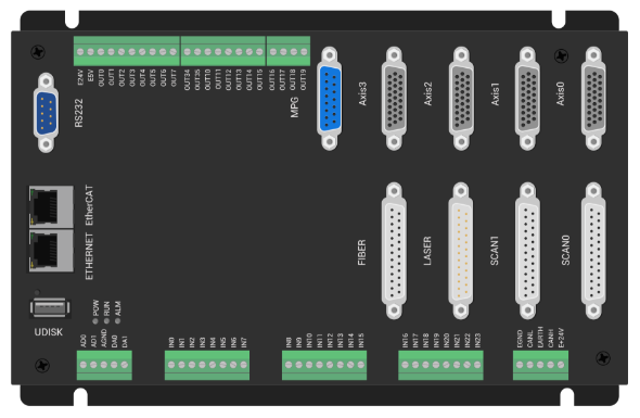

独立式激光振镜运动控制器,集成激光控制、振镜控制和总线轴/脉冲轴控制,助您实现高效精准的EtherCAT总线运动控制+激光振镜解决方案。
●可选6-64轴运动控制(脉冲+EtherCAT总线);
●2路带反馈激光振镜接口、1路LASER和1路FIBER激光电源专用接口;
●支持一维/二维/三维PSO功能,可做视觉飞拍、精密点胶和激光能量控制;
●激光振镜控制与运动控制相互融合,可灵活构建多轴联动等方式的激光加工系统;
●多维位置同步输出PSO,板载24路通用输入和20路通用输出,其中4路高速色标锁存,4路PSO和8路PWM输出。

开放式激光振镜运动控制器ZMC408SCAN-V2,是新能源汽车动力电池模组连接片焊接的关键组成部分之一。在快速崛起的国内新能源汽车市场,这一技术为克服传统焊接方案的局限性提供了针对性的解决方案。
通过示教编辑方式自动生成的焊接轨迹,支持多种开发方式和专用激光函数库,帮助设备系统商更快地开发交付产品。
ZMC408SCAN-V2支持多种激光焊接工艺所需的控制功能,可克服传统激光焊接系统存在的问题,提高焊接质量和效率。
