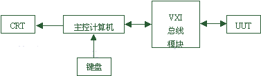

  我所研制的基于VXI总线的虚拟仪器测试系统的硬件结构是通过VXI总线技术,将微计算机与仪器硬件插卡、被测对象(UUT)连接起来,利用计算机软件实现各种各样的信号分析与处理,完成多种测试功能。组成框图如图1所示。
  ⑴计算机:为586微机。通过内部接口卡82335,完成对VXI主机箱中各仪器的自动控制。它为自动检测系统的核心部件,通过运行电路测试软件和诊断软件控制系统测试过程(如施加激励、数据采集、故障分析等),进行数据处理和记录,并提供人机对话接口。 ⑵VXI卡式仪器:采用HPE1401A C尺寸13槽主机箱。机箱内有HPE1406A命令模块、HPE1411B数字万用表、HPE1420B通用计数器、HPE1426A数字示波器、HPE1416A功率计、HPE1460A继电器多路开关等,是用来完成对被测电子装备的测试所必须的仪器仪表模块。(3)UUT为被测电子装备的组合或电路板。

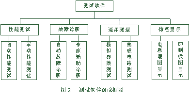

  我所研制的基于VXI总线的虚拟仪器测试系统其诊断测试软件的基本环境是Windows98和HPVEE,编程语言为HP VEE和C++,汉化平台为中文之星。HP VEE提供了丰富的图形界面组件,为我们的测试软件设计提供了极大的方便。测试软件有性能测试、故障诊断、通用测量、信息显示等主要功能。测试软件组成如图2所示。
