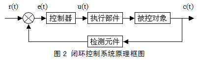

  通常闭环控制系统由控制器、执行部件、被控对象以及反馈检测元件几部分组成。原理框图如图2所示。
  在闭环控制系统中,控制器是系统的核心,其控制算法决定了系统的控制特性和控制效果。控制器最常用的控制规律是PID控制。PID控制器是一种线性控制器,它根据给定值r(t)与实际输出值c(t)构成控制偏差e(t)(e(t)= r(t)-c(t)),将偏差e(t)的比例(P)、积分(I)和微分(D)通过线性组合构成控制量,对被控制对象进行控制,故称为PID控制器。

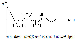

  4.1典型的二阶系统分析
  典型的二阶系统单位阶跃响应误差曲线如图3所示。在图3中Ⅰ、Ⅲ、Ⅴ、Ⅶ……区域,误差朝绝对值减小的方向变化,此时可实施较弱的控制作用或保持等待。在Ⅱ、Ⅳ、Ⅵ、Ⅷ……区域,误差朝绝对值增大的方向变化,此时可根据误差的大小分别实施较强的或一般的控制作用。对于典型二阶系统阶跃响应过程分析如下。
  设e(k)表示离散化的当前采样时刻的误差值,e(k-1)、e(k-2)分别表示前一个和前二个采样时刻的误差值,则有:
  △e(k)=e(k)-e(k-1)
  △e(k-1)=e(k-1)-e(k-2) (4—1)
  (1)当|e(k)|≥emax时,说明误差的绝对值很大,此时不论误差的变化趋势如何,都应考虑控制器按最大(或最小)输出,以迅速调整误差。即:
  u(k)=umax 当e(k)>0时
  u(k)=umin 当e(k)<0时 (4—2)
  (2)当e(k)·△e(k)>0时,说明误差在朝绝对值增大的方向变化,此时如果emid≤|e(k)|
  u(k)=u(k-1)+ k1·△u(k) (4—3)
  如果emin≤|e(k)|
  u(k)=u(k-1)+△u(k) (4—4)
  (3)当e(k)·△e(k)<0时,说明误差在朝绝对值减小的方向变化,此时如果emid≤|e(k)|
  u(k)=u(k-1)+△u(k) (4—5)
  如果emin≤|e(k)|
  u(k)=u(k-1)+ k2·△u(k) (4—6)
  (4)当|e(k)|
  u(k)=u(k-1)   (4—7)
  以上式中:
  umax—控制器输出最大值;
  umin—控制器输出最小值;
  u(k-1)—第(k-1)次控制器输出;
  △u(k)—Kp[e(k)-e(k-1)]+Ki·e(k)+Kd[e(k)-
  2e(k-1)+ e(k-2)];
  k1—放大系数,k1>1;
  k2—抑制系数,0
  emax、emid、emin为设定的误差界限,其中emax>emid>emin。

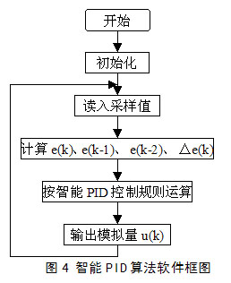

  5.2软件实现
  智能PID算法是在PLC中完成的。随着微处理技术的不断发展,PLC的运算速度越来越快,功能也越来越强,用PLC进行软件编程和规则判别非常容易。实现文中的控制算法只要对相关的参数进行四则运算和参数比较即可。智能PID算法中emax、emid、emin等各参数的大小及采样周期T的频率在调试中具体确定。智能PID算法软件框图如图4所示。
