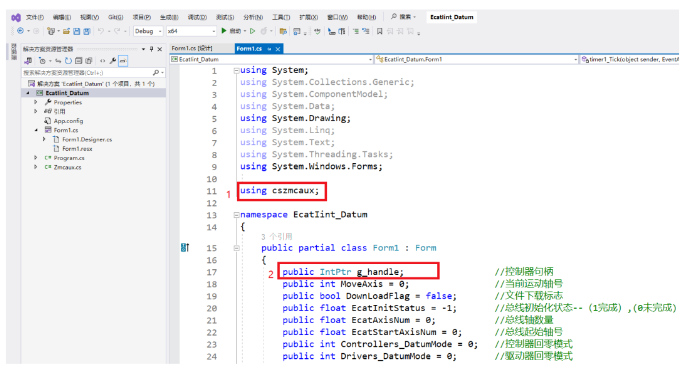

一、C#语言进行运动控制项目开发

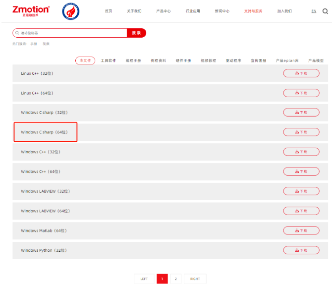

1.到正运动技术官网的下载中心选择需要的平台库文件。
库文件下载地址:  http://www.zmotion.com.cn/download_list_21.html

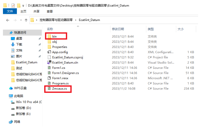

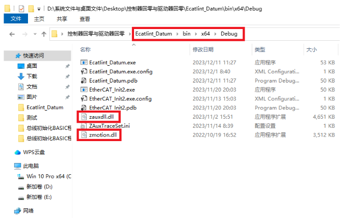

2.解压下载的安装包找到“ Zmcaux.cs ”,“ zauxdll.dll ”,“ zmotion.dll ”放入到项目文件中。
(1)“Zmcaux.cs”放在项目根目录文件中,与bin目录同级。
(2)“zauxdll.dll”,“zmotion.dll”放在bin → Debug。

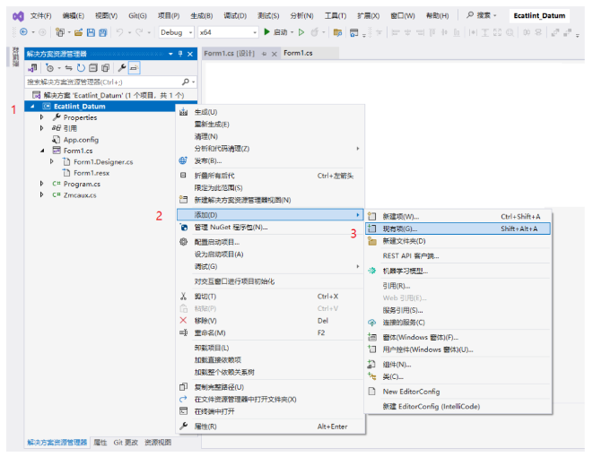

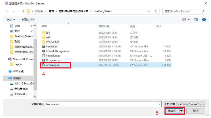

3.用vs打开新建的项目文件,在右边的解决方案资源管理器中点击显示所有,然后鼠标右键点击zmcaux.cs文件,点击包括在项目中。
4.双击Form1.cs里面的Form1,出现代码编辑界面,在文件开头写入using cszmcaux,并声明控制器句柄g_handle。

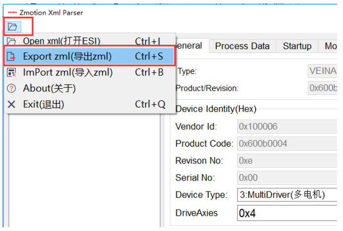

(1)通过XMLParsingTools工具软件将XML转换成ZML文件;
(2)把生成的ZML文件添加到Zpj项目里面,连同总线初始化脚本的Bas文件一起下载到控制器里面即可。

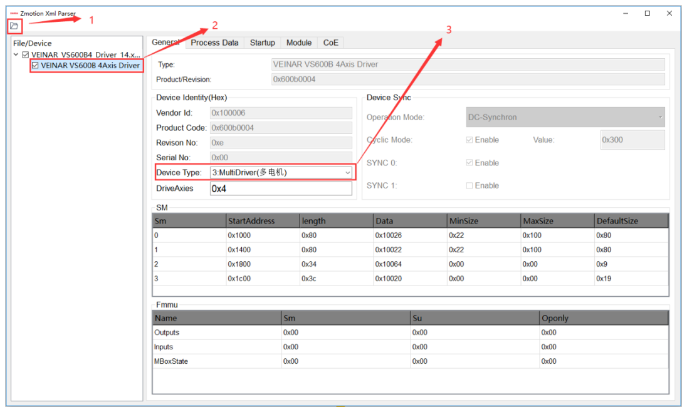

1、通过XMLParsingTools工具将XML文件转换成ZML文件。
(1)点击左上角文件夹打开XML文件,选择对应的从站型号和从站类型( 这里以友商的一拖四总线驱动器为例)。
(2)点击左上角文件夹位置导出ZML文件即可。

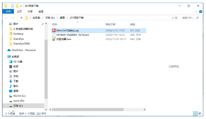

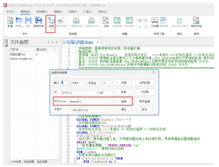

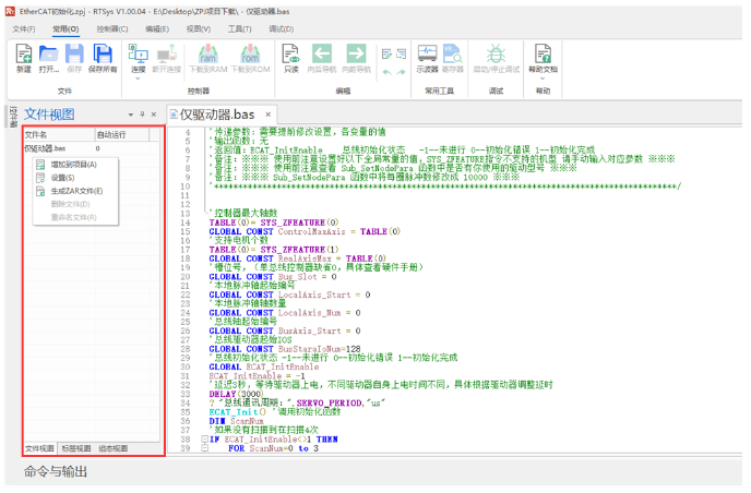

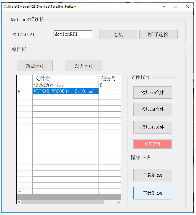

2、RTSys软件同时下载ZML文件与总线初始化的Bas文件(下载ZPJ项目)。
(1)把刚刚生成的ZML文件拷贝到总线初始化的ZPJ项目文件夹下,通过RTSys软件打开【EtherCAT参数.zpj】这个项目文件。
(2)右键文件视图区域,点击【增加到项目】将刚刚生成的ZML文件添加到项目里面。
(3)点击连接按钮,通过Local接口链接上控制器。

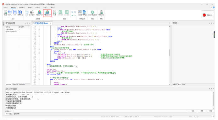

(4)点击【下载到ROM】,将整个项目下载到控制器里面掉电保存即可。
3.将例程下载到ZML文件与总线初始化的Bas文件。
连接控制器,新建ZPJ项目文件,将总线初始化的Bas文件和刚刚生成的zml文件复制到新建项目的目录下并一一添加进来,最后下载到控制器的ROM里面即可掉电保存。

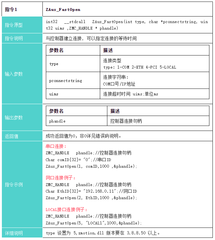

1、点击连接按钮链接到MotionRT7运动控制软核。
//连接控制器
private void Btn_cn_Click(object sender, EventArgs e)
    int ret;
    //链接控制器
    ret= zmcaux.ZAux_FastOpen(5,textBox1.Text,1000,out g_handle);
    if (g_handle != (IntPtr)0)
        MessageBox.Show("RT7链接成功!", "提示");
        timer1.Enabled = true;
    else
        MessageBox.Show("RT7链接失败"+"错误代码"+ ret);

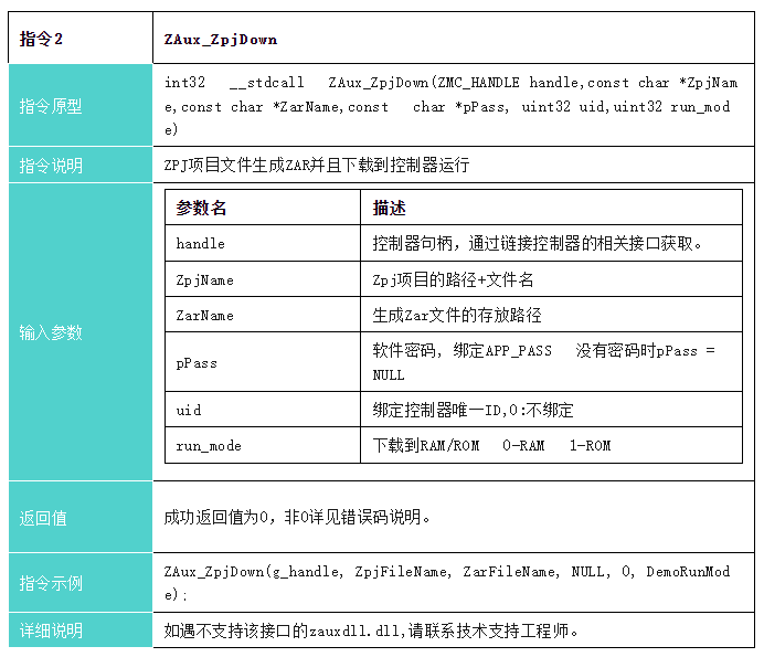

5、将ZPJ文件下载到控制器的ROM里面进行掉电保存。
//下载到rom
private void button9_Click(object sender, EventArgs e)
    if (!m_ZpjOPenFlag)
        MessageBox.Show("先新建/打开ZPJ项目!");
        return;
        ShowFileListSave();
        SaveZpj();
        String ZpjFileName = m_ZpjFilePath + "\\" + m_ZpjFileName;
        String m_ZarFileName = m_ZpjFilePath + "\\" + "ZmcZpj.Zar";
        //将ZPJ项目下载到控制器的ROM里面
        zmcaux.ZAux_ZpjDown(g_handle, ZpjFileName, m_ZarFileName, null, 0, 1);
    else
        MessageBox.Show("控制器未连接");

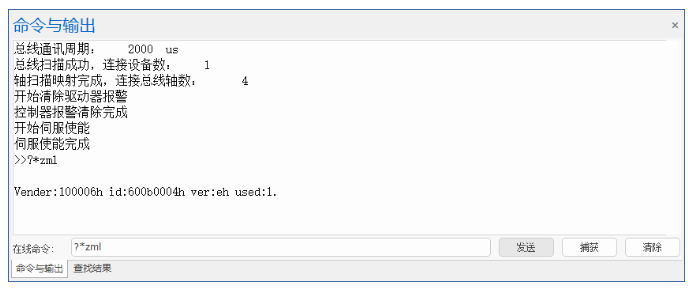

6、通过RTSys软件监控Zpj文件下载后的执行情况。
