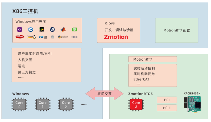

XPCIE1032H运动控制卡集成了强大的运动控制功能,结合MotionRT7运动控制实时软核,解决了高速高精应用中,PC Windows开发的非实时痛点,指令交互速度比传统的PCI/PCIe快10倍。
XPCIE1032H运动控制卡 支持PWM,PSO功能,板载16进16出通用IO口,其中输出口全部为高速输出口,可配置为4路PWM输出口或者16路高速PSO硬件比较输出口。输入口含有8路高速输入口,可配置为4路高速色标锁存或两路编码器输入。
XPCIE1032H运动控制卡搭配MotionRT7实时内核,使用本地LOCAL接口连接,通过高速的核内交互 ,可以做到更快速的指令交互,单条指令与多条指令一次性交互时间可以达到3-5us左右。

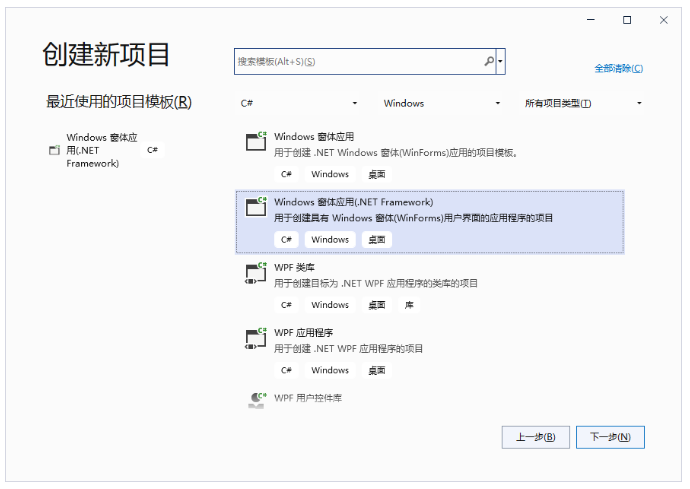

一、C#语言进行运动控制项目开发

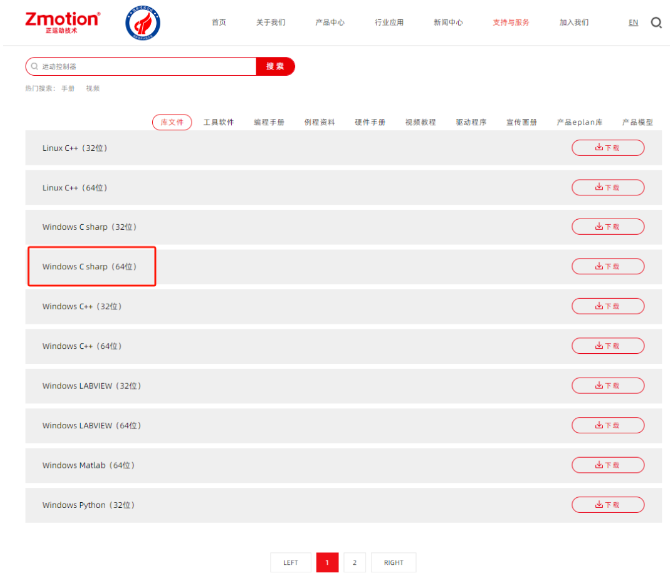

1.到正运动技术官网的下载中心选择需要的平台库文件。
库文件下载地址: http://www.zmotion.com.cn/download_list_21.html

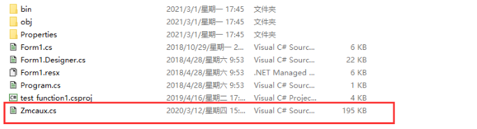

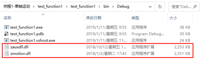

2.解压下载的安装包找到“ Zmcaux.cs ”,“ zauxdll.dll ”,“ zmotion.dll ”放入到项目文件中。
(1)“Zmcaux.cs”放在项目根目录文件中,与bin目录同级。
(2)“zauxdll.dll”,“zmotion.dll”放在bin → Debug。

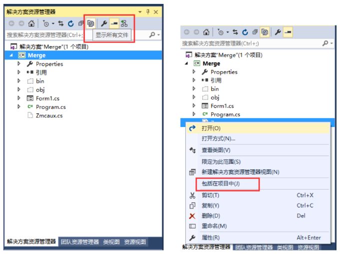

3.用vs打开新建的项目文件,在右边的解决方案资源管理器中点击显示所有,然后鼠标右键点击zmcaux.cs文件,点击包括在项目中。

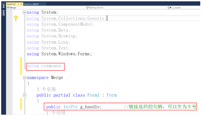

4.双击Form1.cs里面的Form1,出现代码编辑界面,在文件开头写入using cszmcaux,并声明控制器句柄g_handle。

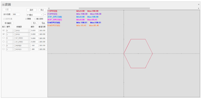

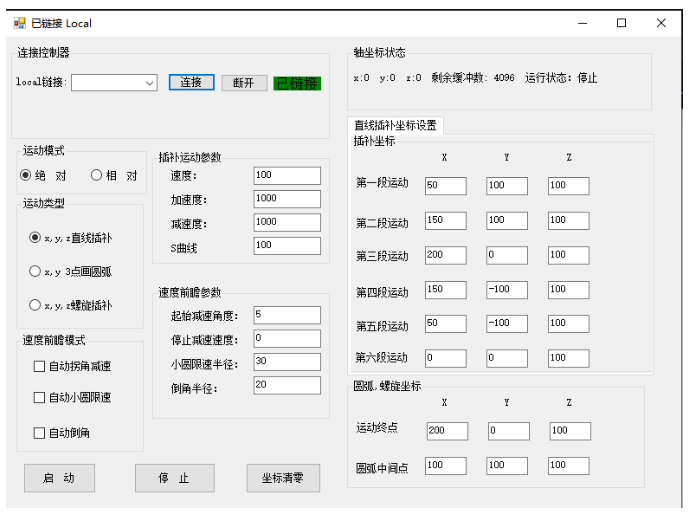

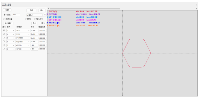

连续轨迹加工和速度前瞻控制人机交互界面如下。
例程模拟连续轨迹为六边形,可根据需要更改每段运动坐标走出相应轨迹。

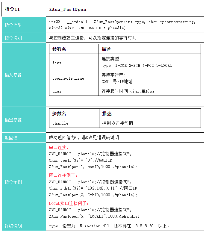

1.在Form1的构造函数中调用接口ZAux_FastOpen(),使在系统初始化的时候自动链接控制器。
private void C_Open_local_Click_Click(object sender, EventArgs e)      //local链接
    if (g_handle == (IntPtr)0)
        C_Close_Card_Click(sender, e);
    zmcaux.ZAux_FastOpen(5, "LOCAL", 1000, out g_handle);

3.通过启动按钮的事件处理函数来设置轴参数以及前瞻参数并开始按照设点轨迹进行运动。
private void Button_start_Click(object sender, EventArgs e)    //启动
        MessageBox.Show("未链接到控制器!", "提示");
    else
        int RemainBuffer = 0;
        int CornerMode = 0;
        int[] axislist = { 0, 1, 2 };
        float[] poslist = { Convert.ToSingle(endpos1.Text), Convert.ToSingle(endpos2.Text), Convert.ToSingle(endpos3.Text) };
        float[] midlist = { Convert.ToSingle(midpos1.Text), Convert.ToSingle(midpos2.Text), Convert.ToSingle(midpos3.Text) };
        float[] firstlist = { Convert.ToSingle(firstpos1.Text), Convert.ToSingle(firstpos2.Text), Convert.ToSingle(firstpos3.Text) };
        float[] seclist = { Convert.ToSingle(secpos1.Text), Convert.ToSingle(secpos2.Text), Convert.ToSingle(secpos3.Text) };
        float[] thirdlist = { Convert.ToSingle(thirdpos1.Text), Convert.ToSingle(thirdpos2.Text), Convert.ToSingle(thirdpos3.Text) };
        float[] fourlist = { Convert.ToSingle(fourpos1.Text), Convert.ToSingle(fourpos2.Text), Convert.ToSingle(fourpos3.Text) };
        float[] fivelist = { Convert.ToSingle(fivepos1.Text), Convert.ToSingle(fivepos2.Text), Convert.ToSingle(fivepos3.Text) };
        float[] sixlist = { Convert.ToSingle(sixpos1.Text), Convert.ToSingle(sixpos2.Text), Convert.ToSingle(sixpos3.Text) };
        zmcaux.ZAux_Direct_Base(g_handle, 3, axislist); //选择运动轴列表
        zmcaux.ZAux_Direct_SetMerge(g_handle, axislist[0], 1);
        //插补运动使用的是主轴参数,及BASE的第一个轴
        zmcaux.ZAux_Direct_SetSpeed(g_handle, axislist[0], Convert.ToSingle(textBox_speed.Text));
        zmcaux.ZAux_Direct_SetAccel(g_handle, axislist[0], Convert.ToSingle(textBox_acc.Text));
        zmcaux.ZAux_Direct_SetDecel(g_handle, axislist[0], Convert.ToSingle(textBox_dec.Text));
        zmcaux.ZAux_Direct_SetSramp(g_handle, axislist[0], Convert.ToSingle(textBox_sramp.Text));
        if (checkBox1.Checked == true)
        CornerMode += 2;
        if (checkBox2.Checked == true)
        CornerMode += 8;
        if (checkBox3.Checked == true)
        CornerMode += 32;
        //设置前瞻模式及对应参数

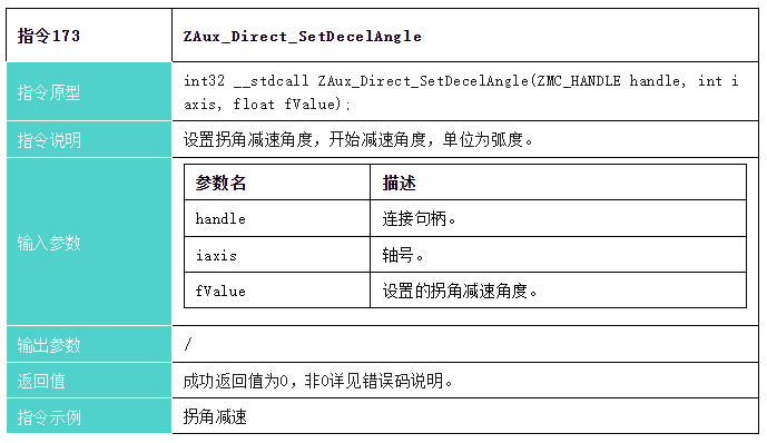

        zmcaux.ZAux_Direct_SetCornerMode(g_handle, axislist[0], CornerMode);

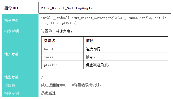

        zmcaux.ZAux_Direct_SetDecelAngle(g_handle, axislist[0], Convert.ToSingle(textBox_DecelAngle.Text)* Convert.ToSingle(Math.PI / 180));
        zmcaux.ZAux_Direct_SetStopAngle(g_handle, axislist[0], Convert.ToSingle(textBox_StopAngle.Text) * Convert.ToSingle(Math.PI / 180));

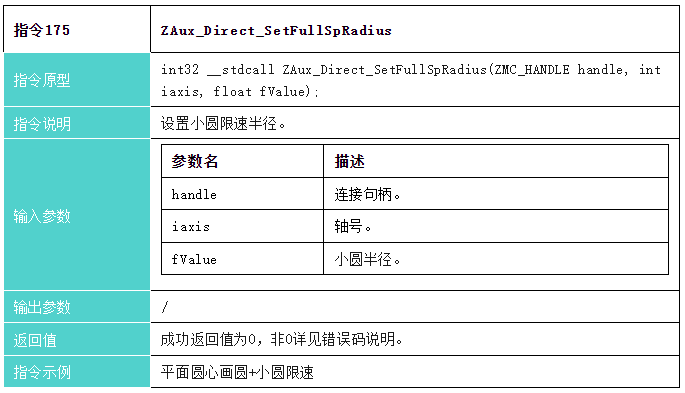

        zmcaux.ZAux_Direct_SetFullSpRadius(g_handle, axislist[0], Convert.ToSingle(textBox_SpRadius.Text));

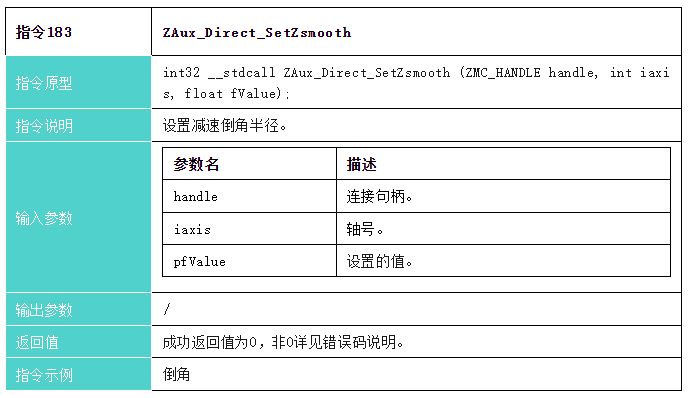

        zmcaux.ZAux_Direct_SetZsmooth(g_handle, axislist[0], Convert.ToSingle(textBox_ZSmooth.Text));
        zmcaux.ZAux_Direct_SetForceSpeed(g_handle, axislist[0], Convert.ToSingle(textBox_speed.Text));
        //触发示波器
        zmcaux.ZAux_Trigger(g_handle);
        if (run_mode == 1)          //绝对
            //判断缓冲区,如果缓冲不够则等待完成再加载指令
            while (RemainBuffer < 50)
                zmcaux.ZAux_Direct_GetRemain_LineBuffer(g_handle, axislist[0], ref RemainBuffer);
            switch (move_mode)
                case 2:     //XY圆弧
                    zmcaux.ZAux_Direct_MoveCirc2Abs(g_handle, 2, axislist, midlist[0], midlist[1], poslist[0], poslist[1]);
                    break;
                case 3:     //XYZ直线
                    zmcaux.ZAux_Direct_MoveAbs(g_handle, 3, axislist, firstlist);
                    zmcaux.ZAux_Direct_MoveAbs(g_handle, 3, axislist, seclist);
                    zmcaux.ZAux_Direct_MoveAbs(g_handle, 3, axislist, thirdlist);
                    zmcaux.ZAux_Direct_MoveAbs(g_handle, 3, axislist, fourlist);
                    zmcaux.ZAux_Direct_MoveAbs(g_handle, 3, axislist, fivelist);
                    zmcaux.ZAux_Direct_MoveAbs(g_handle, 3, axislist, sixlist);
                    break;
                case 4:      //螺旋插补
                    zmcaux.ZAux_Direct_MHelical2Abs(g_handle, 3, axislist, midlist[0], midlist[1], poslist[0], poslist[1], poslist[2], 0);
                    break;
                default:
                    break;
        else    //相对
            switch (move_mode)
                case 2:
                    zmcaux.ZAux_Direct_MoveCirc2(g_handle, 2, axislist, midlist[0], midlist[1], poslist[0], poslist[1]);
                    break;
                case 3:
                    //第一段运动
                    zmcaux.ZAux_Direct_Move(g_handle, 3, axislist, firstlist);
                    //第二段运动
                    zmcaux.ZAux_Direct_Move(g_handle, 3, axislist, seclist);
                    //第三段运动
                    zmcaux.ZAux_Direct_Move(g_handle, 3, axislist, thirdlist);
                    //第四段运动
                    zmcaux.ZAux_Direct_Move(g_handle, 3, axislist, fourlist);
                    //第五段运动
                    zmcaux.ZAux_Direct_Move(g_handle, 3, axislist, fivelist);
                    //第六段运动
                    zmcaux.ZAux_Direct_Move(g_handle, 3, axislist, sixlist);
                    break;
                case 4:
                    zmcaux.ZAux_Direct_MHelical2(g_handle, 3, axislist, midlist[0], midlist[1], poslist[0], poslist[1], poslist[2], 0);
                    break;
                default:
                    break;

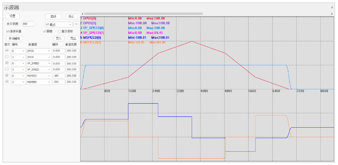

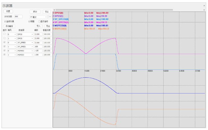

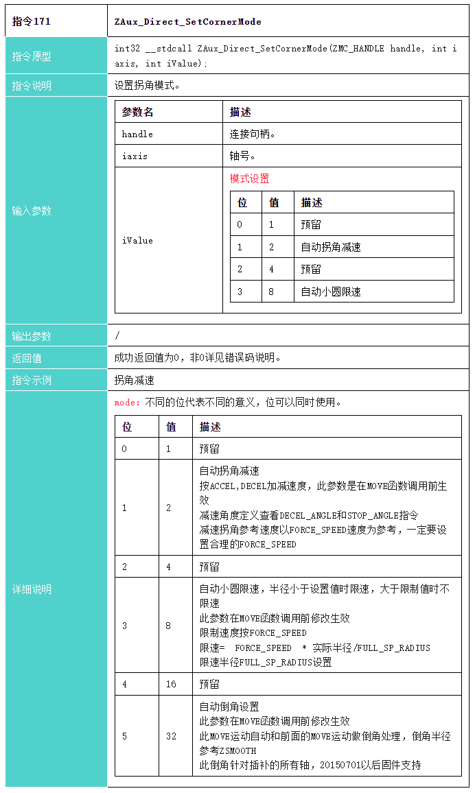

CornerMode功能前瞻设置说明:
系统的速度前瞻功能:一方面可以对指令进行整体规划,即对各段速度进行整体规划,再配合指令段内的加减速控制,可以使机床保持高速运行提高效率,使负载运动更加流畅,告别停停走走,系统通过Merge 速度融合功能实现;另一方面,再保证高速运行基础上为了限制机械冲击和过切等,还需进行减速识别,通过提前识别轨迹变化,从而按照安全的减速度提前减速,系统通过减速/停止融合功能、抑制冲击功能实现。
整体来看,速度前瞻功能既可提升整机效率,也可减少冲击增加柔性,降低零部件磨损,增加设备使用寿命。

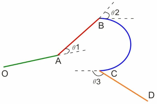

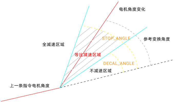

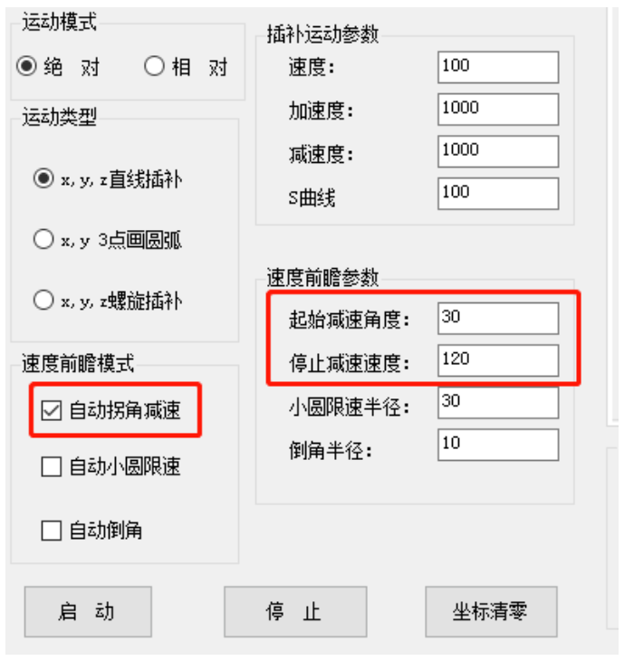

01 拐角减速
ZAux_Direct_SetCornerMode=2
拐角减速应用场合: 不改变运动轨迹,仅在拐角处自动判断是否减速,一般用于改善机台抖动的问题,对轨迹精度有要求,对速度要求没那么快的场合。

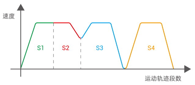

拐角减速功能解决的问题是: 当指令间夹角过大时,如果仍以较大速度运行,会在夹角处产生较大的机械冲击,轨迹偏离。
控制器会对指令间轨迹变化的夹角进行提前识别,比较其与减速/停止角的大小关系,提前决定是否进行减速,保证在指令连接处平稳过渡。
如图,OA过渡AB段位置时角度小于减速角度则,S1-S2段不进行减速,AB过渡BC段时角度大于减速角度则进行减速处理过渡过程如S2-S3段,BC过渡CD段角度大于停止角度速度需要降到零如S3-S4段位置处理。
减速角度是指电机的参考角度相对上一条运动的变化值。如下图。此角度值不是实际轨迹的角度,是换算到电机变换的角度,此角度值仅为参考。
(1)拐角减速未开启
(2)拐角减速开启,运动达到减速条件

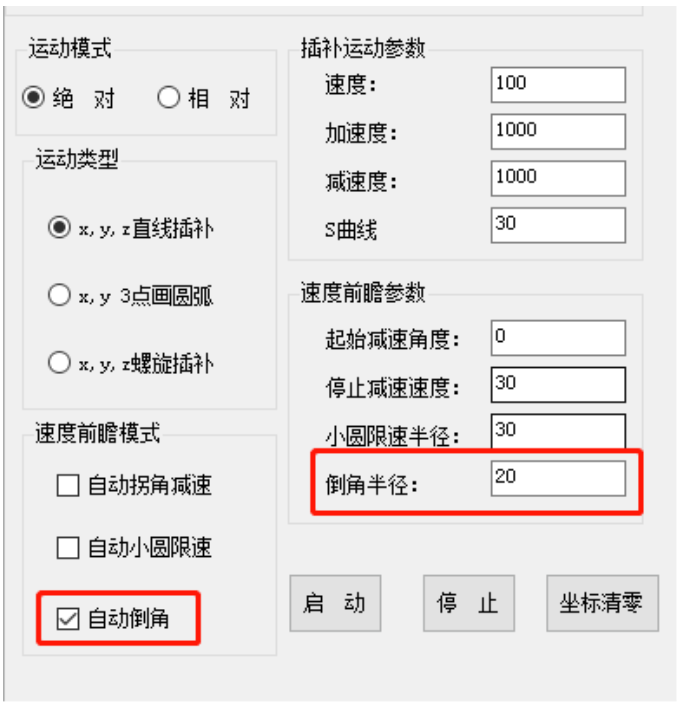

02  自动倒角
ZAux_Direct_SetCornerMode=32
自动倒角应用场合: 改变运动轨迹,不会降低速度, 针对轨迹拐角较大的场合,倒角处运动轨迹做自动平滑处理,所以一般应用在对速度要求快,对轨迹精度要求不高的场合。
自动倒角功能一般是用于拐角处按照一定的倒角半径进行轨迹的弧度化处理,使速度变化更平滑。
(1)倒角未开启
(2)倒角开启,拐角位置图形变平滑

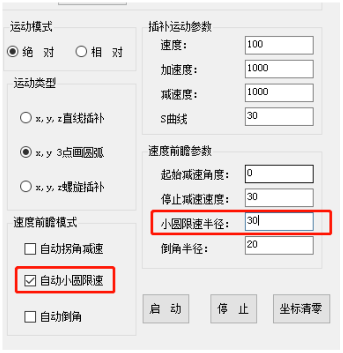

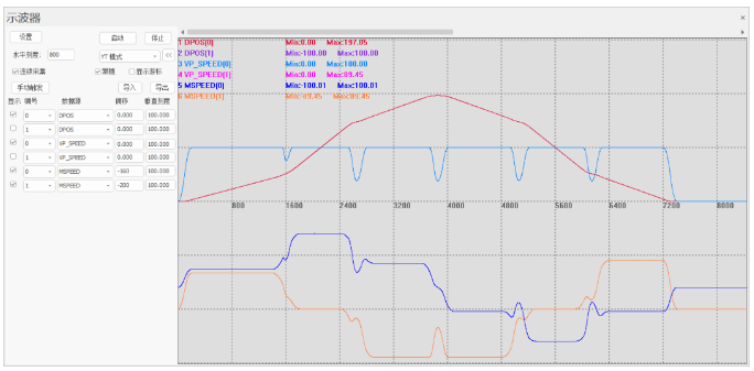

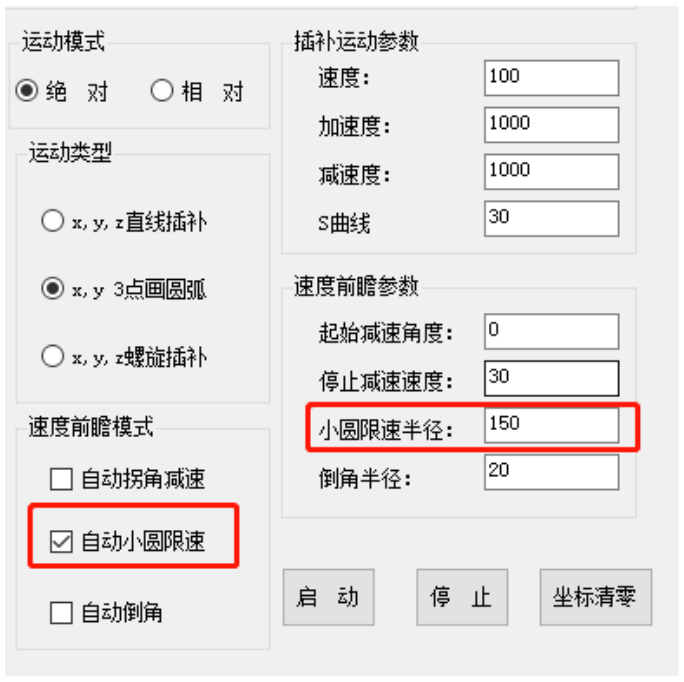

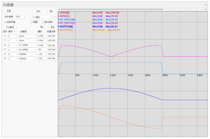

03 小圆限速
ZAux_Direct_SetCornerMode=8
小圆限速应用场合: 不改变运动轨迹,一般应用在圆弧加工,根据圆弧半径计算当前圆弧的限制速度。
小圆限速功能用于处理,在运行轨迹中可能运行圆弧轨迹拟合成的小圆,由于角度偏转较大导致出现轨迹偏转,因此在这种位置需要进行速度限制的处理。开启小圆限速,小圆半径超过限速半径的时候不会对速度限制,小圆半径小于限速半径的时候则会开始对速度进行限制。
(1)开启小圆限速,小圆半径100 > 限速半径30,速度正常达到顶点。
(2)开启小圆限速,小圆半径100 < 限速半径150,速度受到限制。
