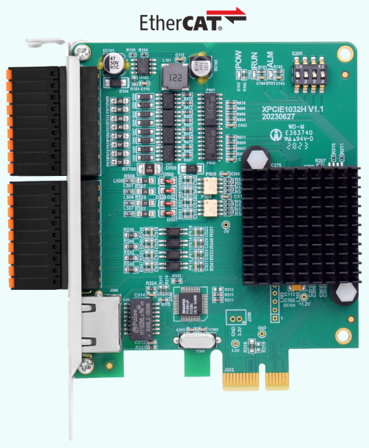

XPCIE1032H功能简介
XPCIE1032H是一款基于PCI Express的EtherCAT总线运动控制卡,可选6-64轴运动控制,支持多路高速数字输入输出,可轻松实现多轴同步控制和高速数据传输。
XPCIE1032H运动控制卡集成了强大的运动控制功能,结合MotionRT7运动控制实时软核,解决了高速高精应用中,PC Windows开发的非实时痛点,指令交互速度比传统的PCI/PCIe快10倍。
XPCIE1032H运动控制卡支持PWM,PSO功能,板载16进16出通用IO口,其中输出口全部为高速输出口,可配置为4路PWM输出口或者16路高速PSO硬件比较输出口。输入口含有8路高速输入口,可配置为4路高速色标锁存或两路编码器输入。
XPCIE1032H运动控制卡搭配MotionRT7实时内核,使用本地LOCAL接口连接,通过高速的核内交互 ,可以做到更快速的指令交互,单条指令与多条指令一次性交互时间可以达到3-5us左右。

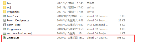

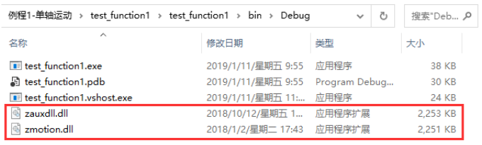

1.解压下载的安装包找到“ Zmcaux.cs ”,“ zauxdll.dll ”,“ zmotion.dll ”放入到项目文件中。
(1)“Zmcaux.cs”放在项目根目录文件中,与bin目录同级。
(2)“zauxdll.dll”,“zmotion.dll”放在bin → Debug。

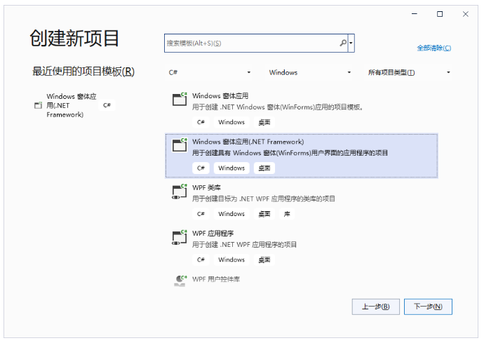

2.用vs打开新建的项目文件,在右边的解决方案资源管理器中点击显示所有,然后鼠标右键点击zmcaux.cs文件,点击包括在项目中。
3.双击Form1.cs里面的Form1,出现代码编辑界面,在文件开头写入using cszmcaux,并声明控制器句柄g_handle。

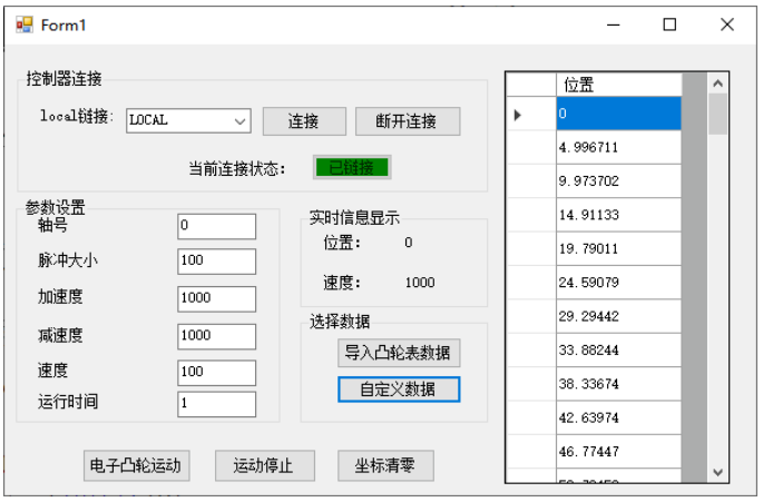

自定义电子凸轮曲线的运动人机交互界面如下 。
可根据需求,选择导入对应凸轮表数据或使用自定义数据。

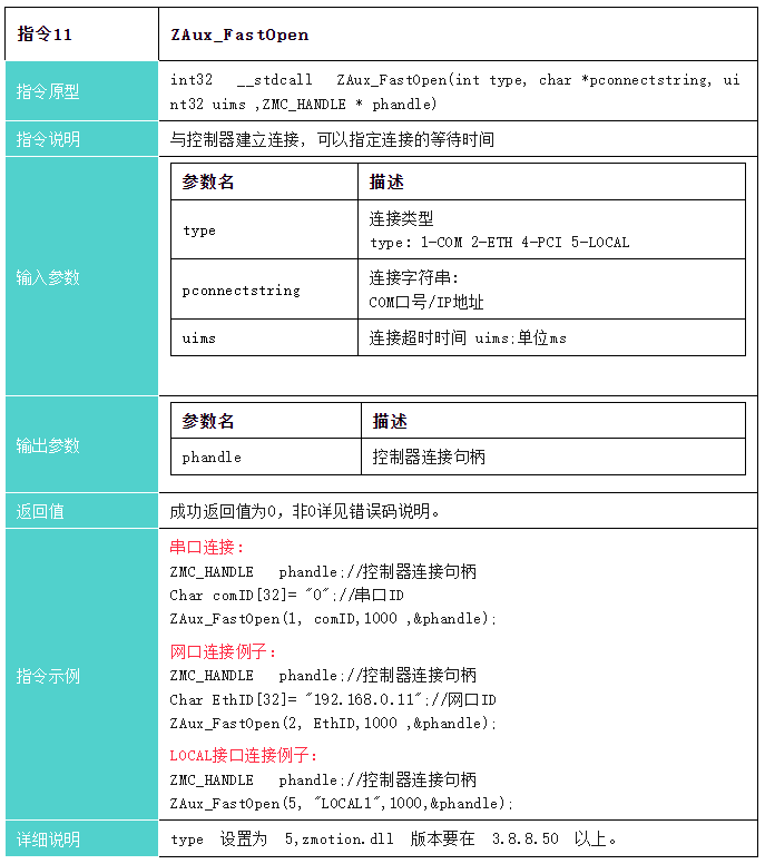

1.在Form1的构造函数中调用接口ZAux_FastOpen(),使在系统初始化的时候自动链接控制器。
private void button1_Click(object sender, EventArgs e)
    zmcaux.ZAux_OpenEth(IP_List.Text, out g_handle);
    if (g_handle != (IntPtr)0)
        timer1.Enabled = true;
        //设置链接状态按钮
        status.BackColor = System.Drawing.Color.Green;
        status.Text = "已链接";
    else
        MessageBox.Show("控制器链接失败,请检查MotionRT7是否开启!", "警告");
        //设置链接状态按钮
        status.BackColor = System.Drawing.Color.Red;
        status.Text = "已断开";

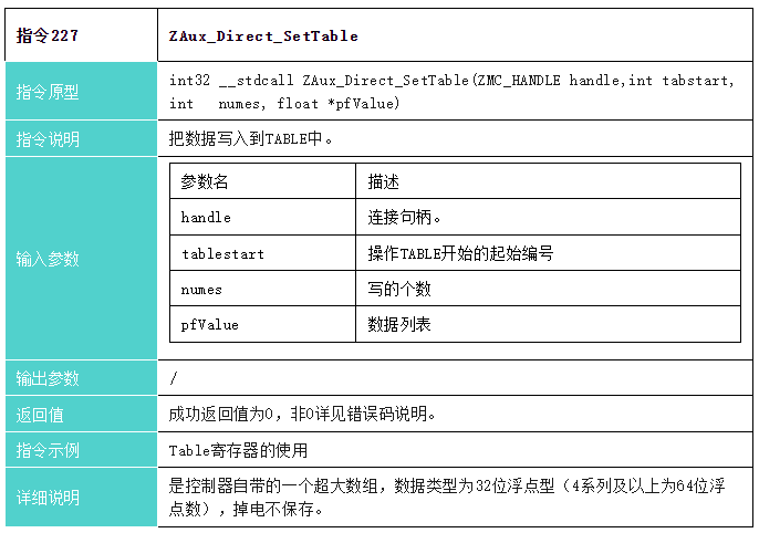

        zmcaux.ZAux_Direct_SetTable(g_handle,0,strArray.Length,Tablelist);
        //记录当前写入凸轮表数据有多少
        CamNum = strArray.Length - 2;

    zmcaux.ZAux_Direct_SetTable(g_handle, 0, 100, CustomTable);
    CamNum = 100;

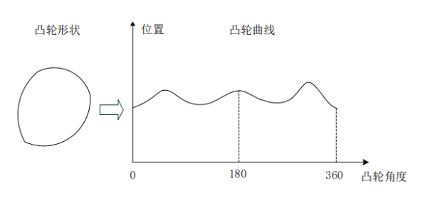

如下图,机械凸轮按照凸轮的轮廓可以得出一段转动角度与加工位置运动轨迹,此轨迹 为弧线,将该段弧线分解成无数个直线轨迹,组合起来得到一串趋近于弧线运动轨迹,电子 凸轮直接将此段轨迹运动参数装入运动指令,即可控制轴走出目标轨迹。

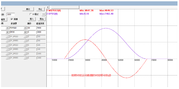

如下图,是运动为造浪设备运动的某段轨迹数据通过导入凸轮表数据加载到控制器的table凸轮表中,运动出来的实际轨迹,并在设置的指定时间内运动完成。
如下图,运行数据为内部自定义sin波形的运动数据,波形可以从图中看出,运动小线段数据指定时间内轨迹运行完成。
