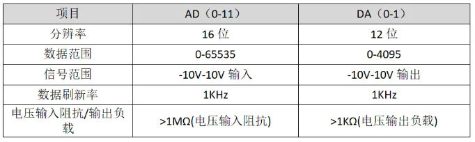

ECI0016PA/ECI0016PAB基本资源8个NPN输入,8个NPN输出,12个模拟量输入(16位分辨率,-10V-+10V量程),2个模拟量输出(12位分辨率,-10V-+10V量程)。
ECI0016PA,在默认未连接,默认自带浮地值2.5V左右浮地值,这个不具参考意义,连接到负载之后,以得到的电压为准。
ECI0016PA以太网的通讯交互速率,一万次以太网网络获取基本资源 (ps:板子上12个AD,2个DA,8个IN,8个OUT为基本硬件资源) 为7秒,也就是平均1次获取资源信息小于1ms左右 (实际通讯效率与网卡有关) ,如果获取传输资源信息减少则通讯速率可提升至更快。

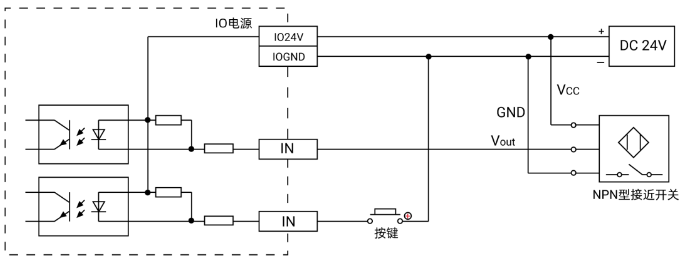

1、 通用输入口电路图
2、通用输入口接线参考图

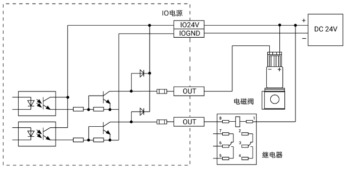

3、通用输出口电路图
4、通用输出口接线参考图

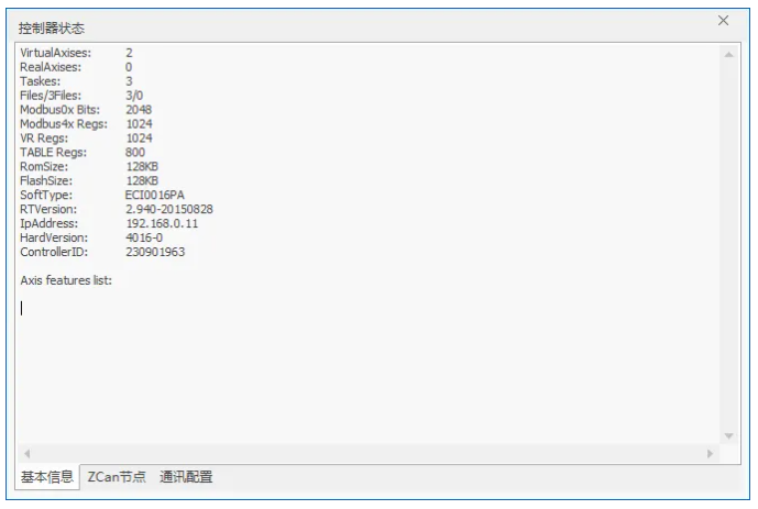

7、 控制器基本信息

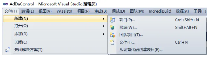

1.在VS2010菜单“文件”→“新建”→“项目”,启动创建项目向导。
2.选择开发语言为“Visual C#”和.NET Framework 4以及Windows窗体应用程序。

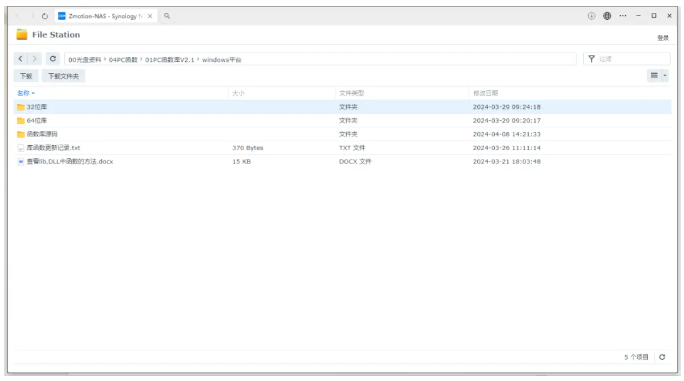

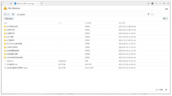

3.找到厂家提供的光盘资料里面的C#函数库,路径如下(32位库为例)。
1)进入厂商提供的光盘资料找到“04PC函数”文件夹,并点击进入。
2)选择“函数库2.1”文件夹。
3)选择“Windows平台”文件夹。
4)根据需要选择对应的函数库,这里选择32位库。
5)解压C#压缩包,里面有C#对应的函数库。
6)函数库具体路径如下。

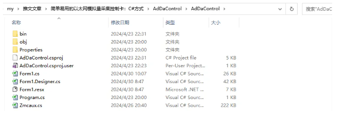

4.将厂商提供的C#的库文件以及相关文件复制到新建的项目中。
1)将zmcaux.cs文件复制到新建的项目里面中。
2)将zaux.dll和zmotion.dll文件放入bin\debug文件夹中。

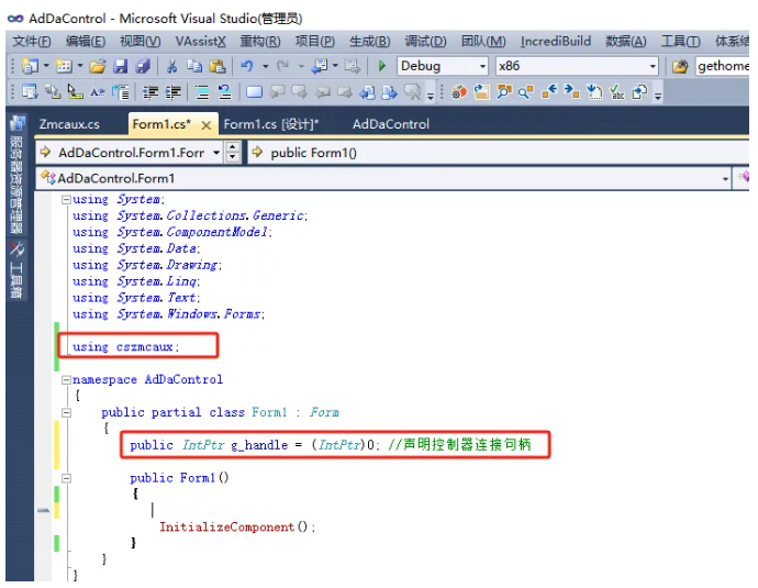

5.用vs打开新建的项目文件,在右边的解决方案资源管理器中点击显示所有文件,然后鼠标右击zmcaux.cs文件,点击包括在项目中。
6.双击Form1.cs里面的Form1,出现代码编辑界面,在文件开头写入using cszmcaux,并声明控制器句柄g_handle。

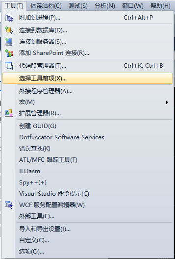

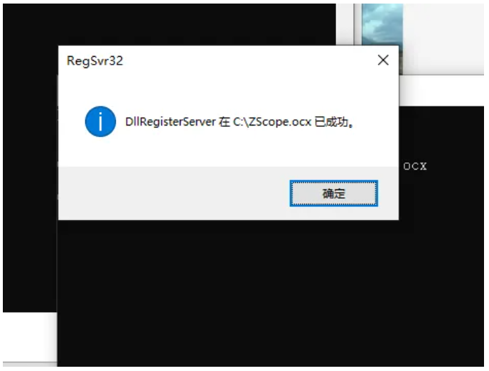

7.OCX控件注册。zmotion.dll,ZScope.lib、ZScope.ocx放到C盘文件目录下,然后管理员权限打开CMD,发送regsvr32 C:\ZScope.ocx注册控件,注册成功,会弹窗提示。
8.工具栏添加COM组件。工具→选择工具箱项→COM组件→勾选ZScope组件→确定。

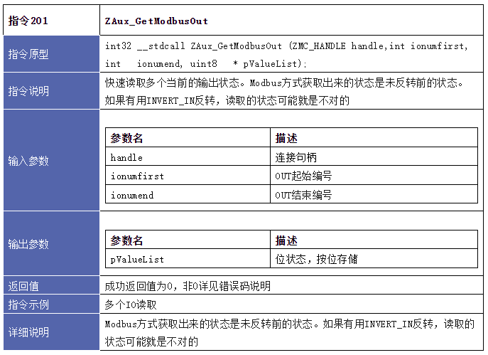

五、PC函数介绍
1、PC函数手册可在光盘资料查看,具体路径如下。
2、链接控制器,获取链接句柄。
3、快速读取多个输入口当前状态接口说明。
4、快速读取多个输出口当前状态接口说明。

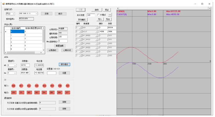

六、C#快速读取多个IO状态的测试例程
1. 例程界面
2.相关代码

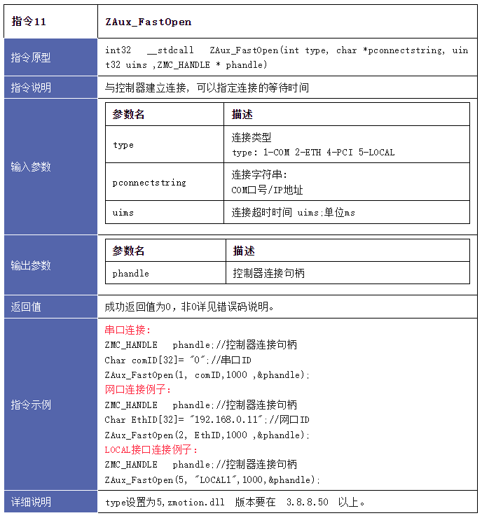

(1)链接按钮的事件处理函数中调用链接控制器的接口函数ZAux_FastOpen(),与控制器进行链接,链接成功后定时器2,自动监控控制器的IO以及模拟量状态。

                        //ret = zmcaux.ZAux_OpenEth(Adrr, out g_handle);
                        ret = zmcaux.ZAux_FastOpen(2, Adrr, 1000, out g_handle);

(2)通过定时器,监控控制器的多个IO状态,以及模拟量状态。以下演示,实际接线把OUT0接入到了IN0,DA0接入到了AD0,即操作OUT0以及DA0时,对应的输入会有变化。
public void draw_io()
    if (g_handle != (IntPtr)0)
        Graphics g = this.groupBox4.CreateGraphics();
        Pen redPen = new Pen(Color.FromArgb(245, 115, 103), 13);//红色
        Pen greenPen = new Pen(Color.FromArgb(132,239,109), 13);//绿色
        Font drawFont = new Font("Arial", 9);
        SolidBrush drawBrush = new SolidBrush(Color.Black);//画刷颜色
        zmcaux.ZAux_GetModbusIn(g_handle,0,7,in_state);
        zmcaux.ZAux_GetModbusOut(g_handle, 0, 7, out_state);
        for (int i = 0; i < 8; i++)
            if (((in_state[0] >> i) & 1) == 1)
                g.DrawEllipse(greenPen, new Rectangle(60 + 50 * i, 38, 13, 13));   //红色,无信号
                g.DrawString("IN" + i.ToString(), drawFont, drawBrush, new PointF(55 + 50 * i, 38));
            else
                g.DrawEllipse(redPen, new Rectangle(60 + 50 * i, 38, 13, 13));   //红色,无信号
            if (((out_state[0] >> i) & 1) == 1)
                btn[i].BackColor = Color.FromArgb(132, 239, 109);
                btn[i].Checked = true;
            else
                btn[i].BackColor = Color.FromArgb(245, 115, 103);
                btn[i].Checked = false;
//定时器2
private void timer2_Tick(object sender, EventArgs e)
        draw_io();
        int iret = zmcaux.ZAux_Direct_GetAD(g_handle,  Convert.ToInt32(comboBox3.Text), ref mAd_rVal);
        if (iret == 0)
            textBox5.Text = mAd_rVal.ToString();
            mAd_rVal1 = ((mAd_rVal - 32768) / 32768)*10;
            textBox8.Text = mAd_rVal1.ToString();
        }else
            textBox5.Text = "err";
            textBox8.Text = "err";
        iret = zmcaux.ZAux_Direct_GetDA(g_handle, Convert.ToInt32(comboBox4.Text), ref mDa_rVal);
        if (iret == 0)
            textBox6.Text = mDa_rVal.ToString();
            mDa_rVal1 = ((mDa_rVal - 2047) / 2048) * 10;
            textBox7.Text = mDa_rVal1.ToString();
        else
            textBox6.Text = "err";
            textBox7.Text = "err";

(4)DA波形仿真测试。实际接线把DA0接入到了AD0,即操作DA0时,对应的AIN也会有变化。此操作,操作DA0,模拟一个幅值为+-10V,周期在400ms左右的一个正弦波形。
//DA输出波形模拟
private void button6_Click(object sender, EventArgs e)
        // 定义参数
        int  tmp= Convert.ToInt32(comboBox4.Text);
        // 创建线程,并在lambda表达式中使用参数
        Thread t = new Thread(() =>
            // 在这里可以使用myParameter
            ret = zmcaux.ZAux_Direct_SetDA(g_handle, tmp, 0);
            if (ret != 0)
                MessageBox.Show("设置失败!");
                return;
            zmcaux.ZAux_Trigger(g_handle);
            for (int i = 0; i < 799; i++)
                mDa_wVal = (float)(2047 * Math.Sin((Math.PI * i) / 100) + 2048);
                zmcaux.ZAux_Direct_SetDA(g_handle, tmp, mDa_wVal);
                Thread.Sleep(1);
            MessageBox.Show("模拟完成!");
        t.Start();
