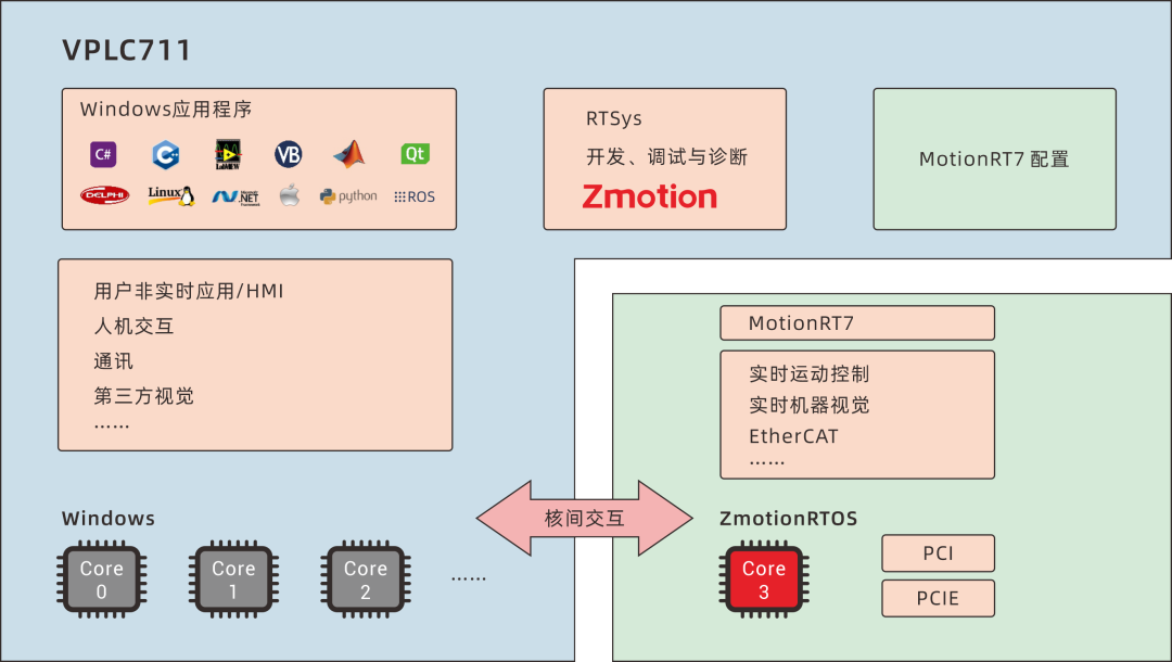

VPLC711内置Windows运动控制实时内核MotionRT7,形成一种开放式IPC形态实时软控制器/软PLC,为用户提供灵活集成的运动控制+视觉一体化解决方案。
VPLC711硬件参数
1.采用x86高性能CPU,EtherCAT可支持1ms 64轴同步运行;
2.板载RS232,RS485, EtherNet *5,EtherCAT,USB3.0*4硬件接口;
3.板载20DI,其中4个高速色标锁存,2组高速单端编码器;
4.板载20DO,其中4个高速单端脉冲轴,4组高速PWM;
5.支持DVI-D,HDMI显示,支持双网口不同IP设置。

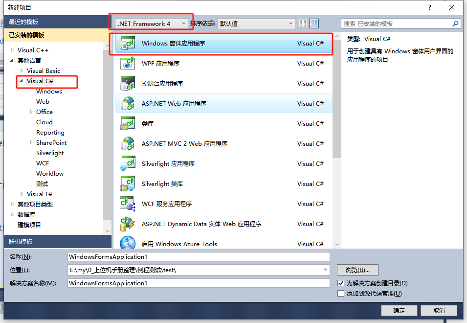

一、C#语言进行Delta并联机械手的开发之运动库和视觉库的添加

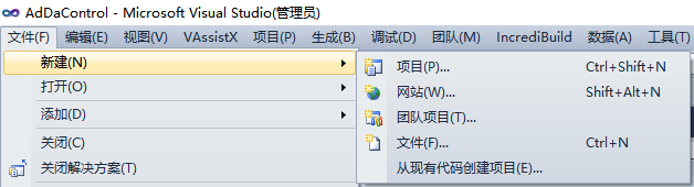

1.在VS2010菜单“文件”→“新建”→“项目”,启动创建项目向导。
2.选择开发语言为“Visual C#”和.NET Framework 4以及Windows窗体应用程序。

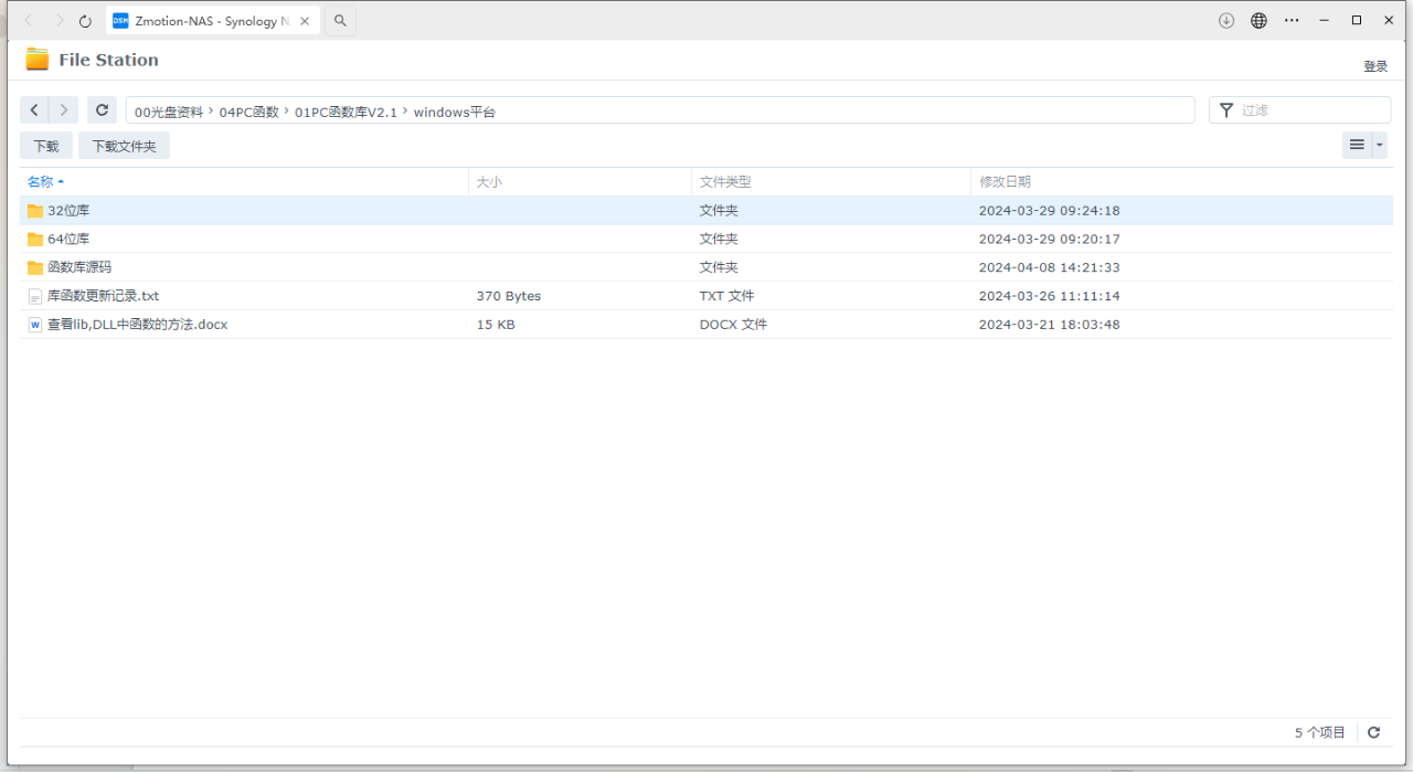

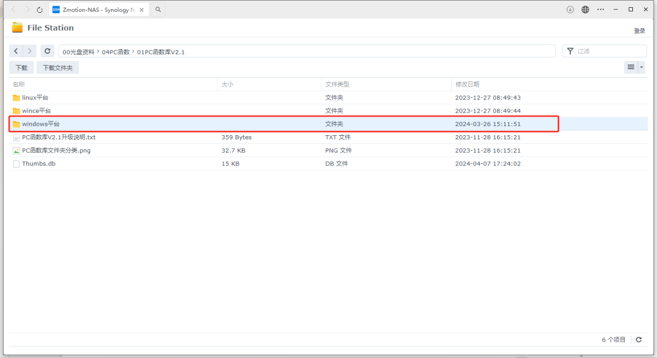

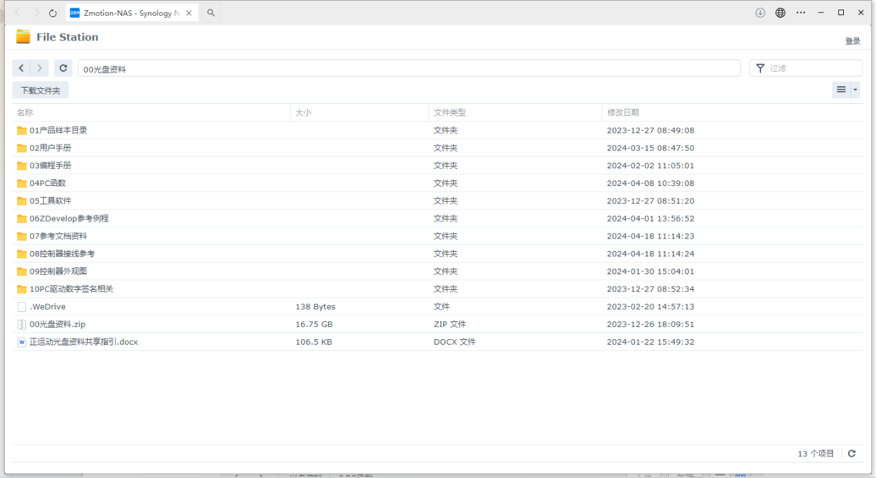

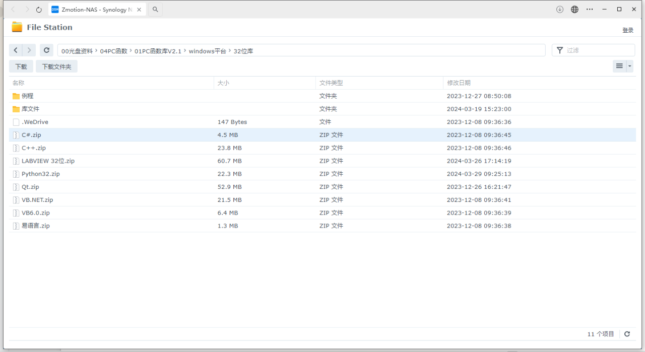

3.找到厂家提供的光盘资料里面的C#函数库,路径如下(32位库为例)。
1)进入厂商提供的光盘资料找到“04PC函数”文件夹,并点击进入。
2)选择“函数库2.1”文件夹。
3)选择“Windows平台”文件夹。
4)根据需要选择对应的函数库,这里选择32位库。
5)解压C#压缩包,里面有C#对应的函数库。
6)函数库具体路径如下。

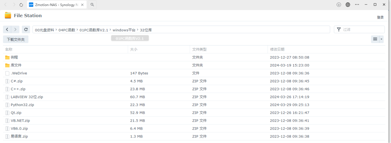

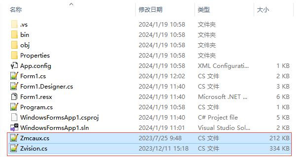

4. 将厂商提供的C#库文件以及相关文件复制到新建的项目中(注意这里面的PC函数库默认提供的是运动库,如果使用视觉功能还需要获取视觉库,视觉库可以找厂商的相关销售或技术人员获取)。
1) 将Zmcaux.cs(运动库)和Zvision.cs(视觉库)文件复制到新建的项目里面中。
2) 将zauxdll.dll、zmotion.dll和zvision.dll文件放入bin\debug文件夹中。

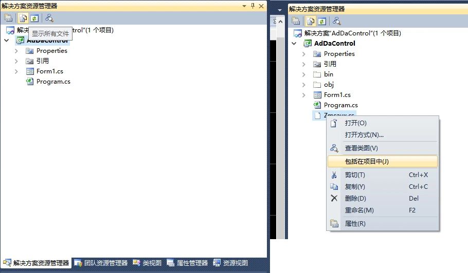

5. 用vs打开新建的项目文件,在右边的解决方案资源管理器中点击显示所有文件,然后鼠标右击Zmcaux.cs与 Zvision.cs文件,点击包括在项目中。

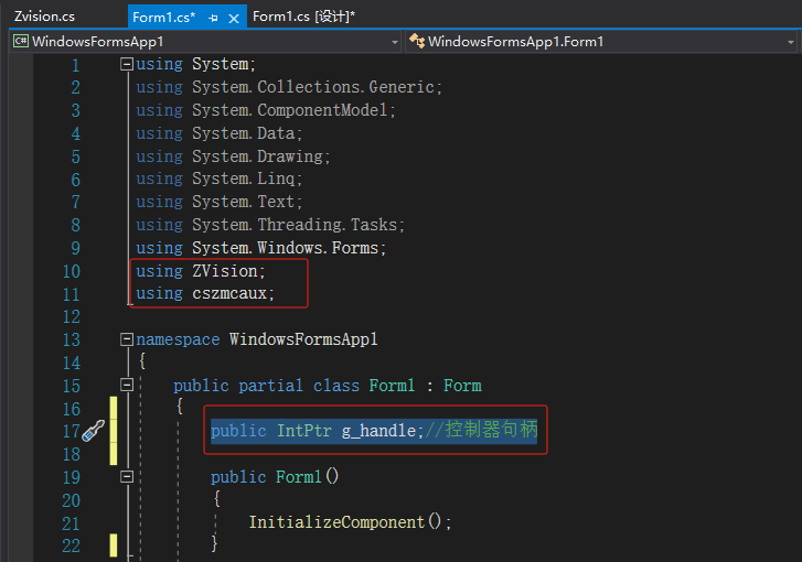

6. 双击Form1.cs里面的Form1,出现代码编辑界面,在文件开头写入using cszmcaux,using ZVision并声明控制器句柄g_handle 。

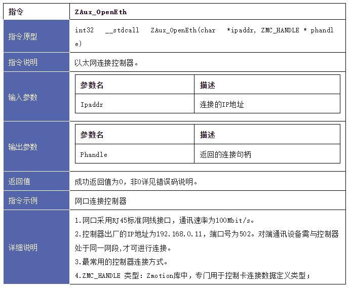

1.链接控制器,获取链接句柄。

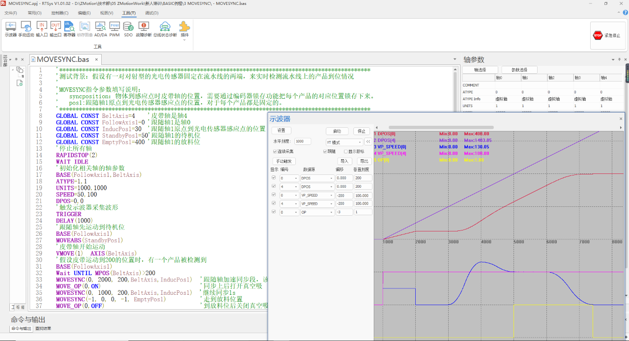

1. 编写Basic测试脚本进行MoveSync指令的用法测试。
'背景:假设有一对对射型的光电传感器固定在流水线的两端,来实时检测流水线上的产品到位情况
'MOVESYNC指令参数填写说明:
'syncposition:物体到感应点时皮带轴的位置,需要通过编码器锁存把产品的对应位置记录下来。
'pos1:跟随轴1原点到光电传感器感应点的位置,对于每个产品都是固定的。
GLOBAL CONST BeltAxis=4  '皮带轴是轴4
GLOBAL CONST FollowAxis1=0  '跟随轴1是轴0
GLOBAL CONST InducPos1=30  '跟随轴1原点到光电传感器感应点的位置
GLOBAL CONST StandbyPos1=50'跟随轴1的待机位
GLOBAL CONST EmptyPos1=400  '跟随轴1的放料位
'停止所有轴
RAPIDSTOP(2)
WAIT IDLE
'初始化相关轴的轴参数
BASE(FollowAxis1, BeltAxis)
ATYPE = 1,1
UNITS = 1000,1000
SPEED = 50,100
DPOS = 0,0
'触发示波器采集波形
TRIGGER
DELAY(1000)
'跟随轴先运动到待机位
BASE(FollowAxis1)
MOVEABS(StandbyPos1)
'皮带轴开始运动
VMOVE(1)  AXIS(BeltAxis)
'假设皮带运动到200的位置时,有一个产品被检测到
BASE(FollowAxis1)
Wait UNTIL MPOS(BeltAxis)> 200
MOVESYNC(0, 2000, 200, BeltAxis, InducPos1) '跟随轴加速同步段该指令执行完后将同步上产品
MOVE_OP(0, ON)                               '同步上后打开真空吸
MOVESYNC(0, 1000, 200, BeltAxis, InducPos1)  '继续同步1s
MOVESYNC(-1, 0, 0, -1, EmptyPos1)            '走到放料位置
MOVE_OP(0, OFF)                              '到放料位后关闭真空吸

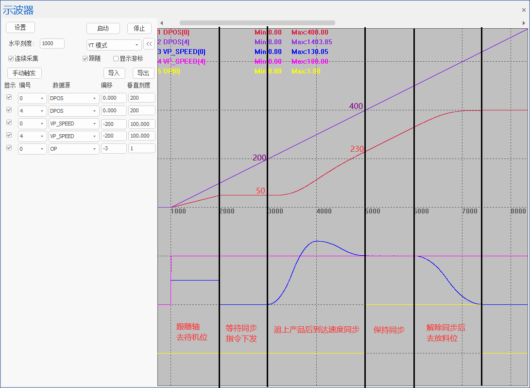

2.通过RTSys软件的示波器观察波形,分析同步过程。
根据示波器的数据分析
1、产品刚刚被检测到时,皮带的位置是200,跟随轴的位置是50。
2、跟随轴追上产品,并保持速度和皮带轴同步时皮带的位置是400,跟随轴1的位置是230。
3、由1和2可知,产品在同步过程中前进了200(400-200)。
4、因为跟随轴1原点到光电传感器感应点的位置InducPos1我们给的数据是30,所以在跟随轴1和皮带平行的情况下,皮带带着产品往前跑了200后,此时此刻跟随轴1原点到光产品的实际距离是230(200+30)。
5、那么第4点计算的结果和第2的同步完成后跟随轴1的实际位置是一致的,所以流水线同步指令测试正常。

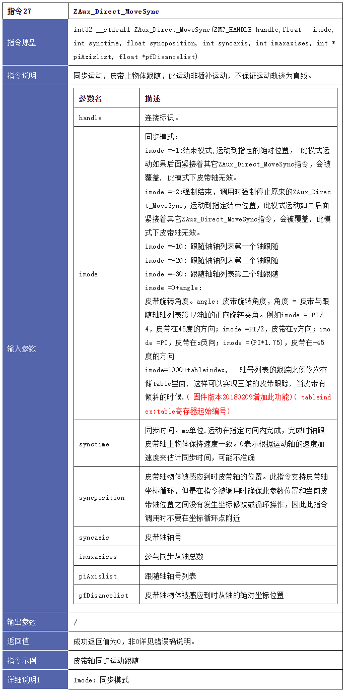

1.皮带同步指令关键参数详细介绍。
ZAux_Direct_MoveSync(ZMC_HANDLE handle,float imode,int synctime,float syncposition,int syncaxis,int imaxaxises,int *piAxislist,float *pfDisancelist).
(1)参数imode:
imode = 0+angle,表示同步模式,如果皮带和X轴平行,填0即可。
imode = -1,表示结束同步模式,可运动到指定的绝对位置,一般同步上抓取完物料后运动到放料位使用。
(2)参数synctime:同步时间,ms单位.运动在指定时间内完成,完成时轴跟皮带轴上物体保持速度一致。0表示根据运动轴的速度加速度来估计同步时间。
(3)参数syncposition:视觉或传感器识别到皮带是的产品时,皮带此时此刻的位置信息MPOS。
(4)参数pfDisancelist:如果是视觉定位产品时,这个参数直接填视觉识别到产品时产品的世界坐标。
如果用光电传感器检测产品时,这个参数是固定的,在传感器刚刚好感应到产品时,产品当前位置的绝对坐标。可以在此时此刻手动运动从轴来定位到产品处来获取位置信息。

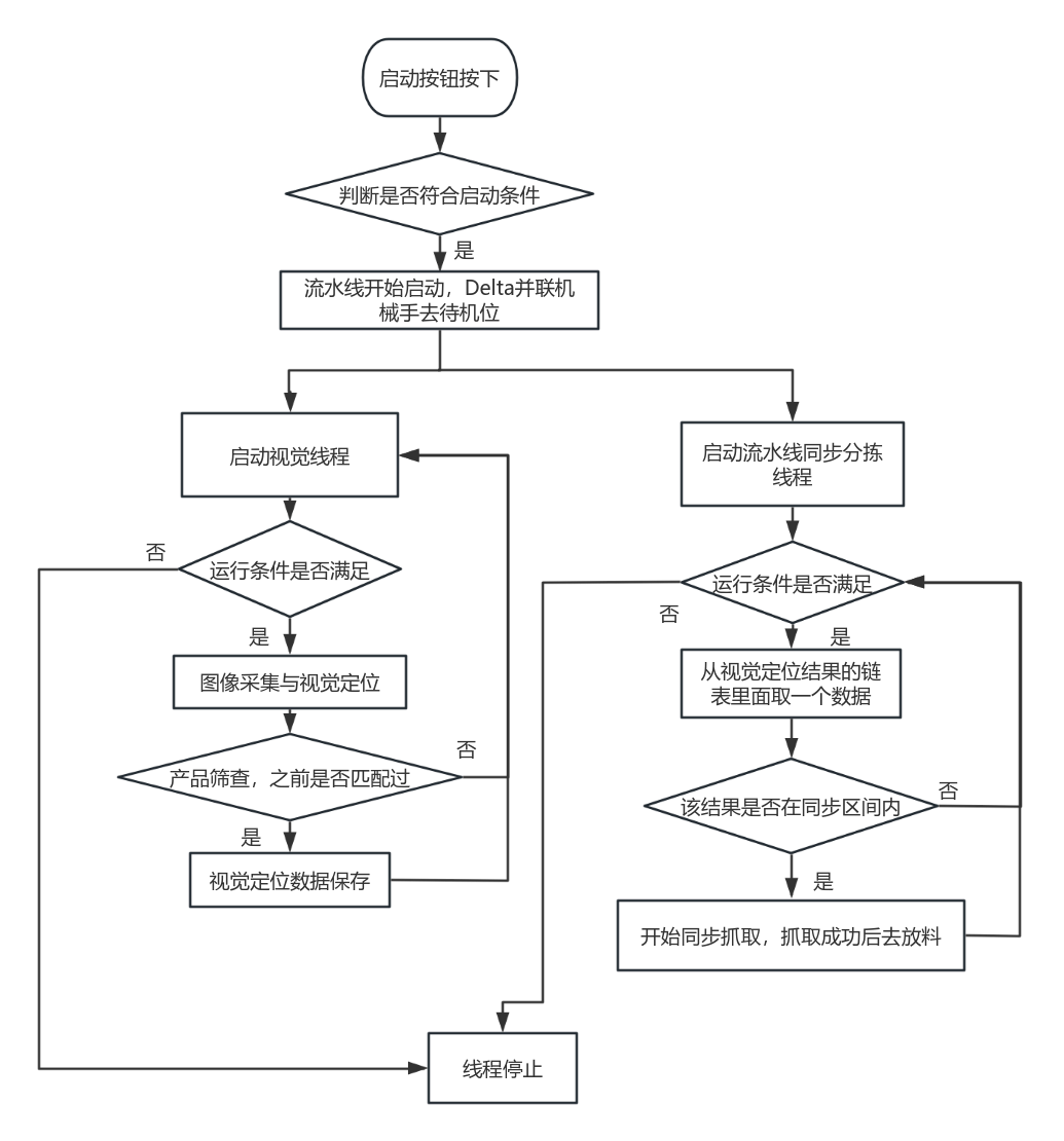

2.视觉流水线同步分拣流程图。
