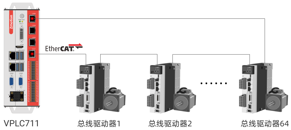

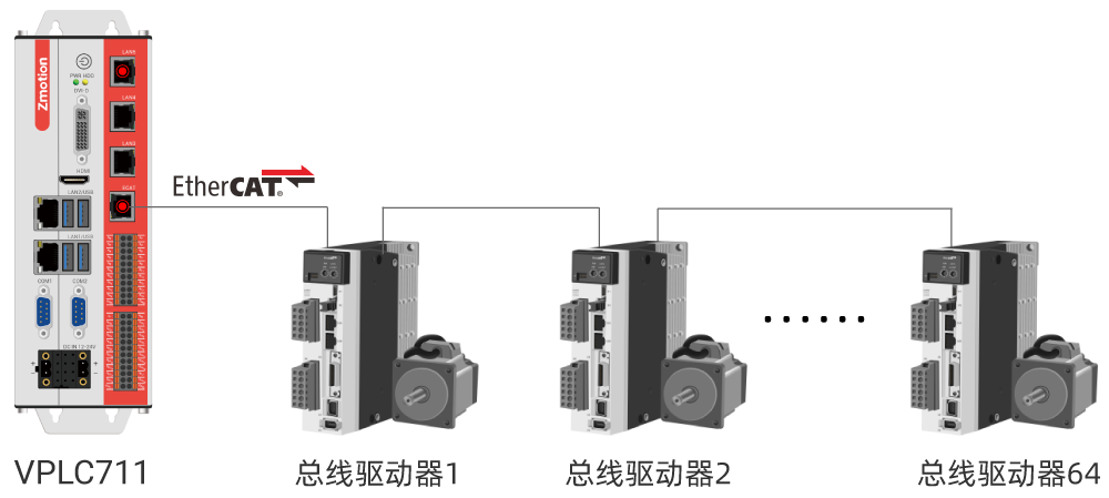

什么是总线冗余功能?我们都知道,EtherCAT现场总线具有灵活的拓扑结构,设备间支持线型、星型、树型的连接方式,其中线型结构简单、传输效率高,大多数的现场应用中也是使用这种连接方式,如下图所示。

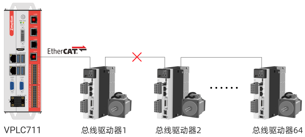

线型的连接方式确实简单,走线灵活,便于现场设备布局与维护。在自动化的工业生产中,设备通常在不同的环境中长时间运行,线缆的老化、安装连接不够严谨等因素导致线缆断连。假如有一天第一个伺服和第二个伺服之间的线缆断了,那么第1个伺服后面的设备是不是将无法正常运行呢?如下图所示。

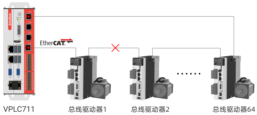

不管是哪种接线方式,线缆断线将会影响设备的正常运转,哪怕是传统的CAN、RS485等通信的设备控制也都无法正常运转。问题还得要解决,那有没有标准的、又不需要添加太多额外的设计成本,就能解决上述的问题呢?一起来看看EtherCAT总线给出的解决方案,以及EtherCAT冗余技术的实现原理。我们先看它的连接方式,如下图所示。
从EtherCAT的线缆冗余接线图中可以看出,复用了最后一个从站设备的OUT端接回主站,是不是有点巧妙呢?减少了硬件成本,还能解决问题,确实受大家喜欢。 再来细看它的数据流向,假设 还是第一个伺服和第二个伺服之间断开了,它的工作原理如下图所示。
伺服1和伺服2的线缆断开后仍与从站设备连接着,但通信线路变成两条支线,设备仍然可以正常通信,设备依然还能够继续控制运行。上述就是EtherCAT冗余的解决方案,将线型结构变成了环形结构,实现了链路冗余功能。

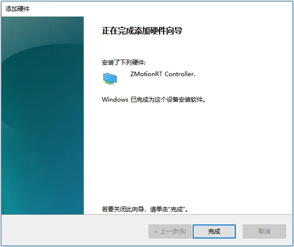

RT驱动安装

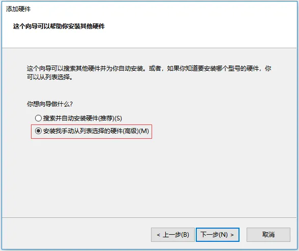

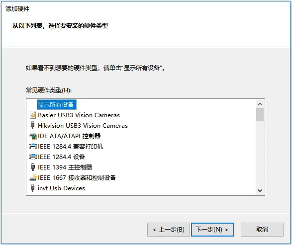

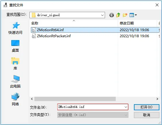

第一步:安装驱动程序

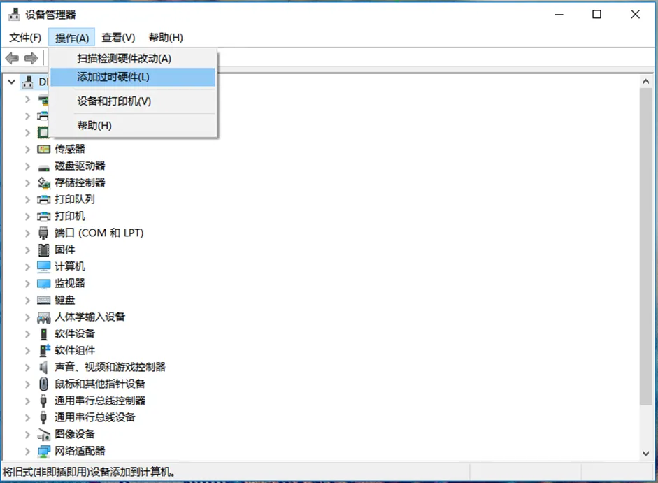

1.打开“设备管理器”,选择“操作”中的“添加过时硬件”,选择“手动选择”。
2.点击“下一步”。

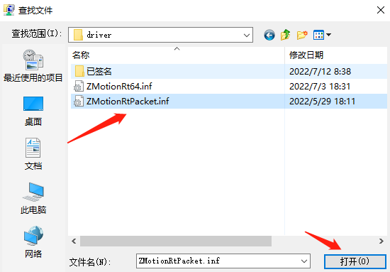

3.点击“从磁盘安装”。
4.点击“浏览按钮”选择驱动所在的路径,打开文件夹“driver_signed”,选择“ZMotionRt64.inf”。
5.一直点击”下一步“,直到安装完成。
注意:驱动更新时,要从设备管理器删除设备,一定要选择把驱动文件也删除。

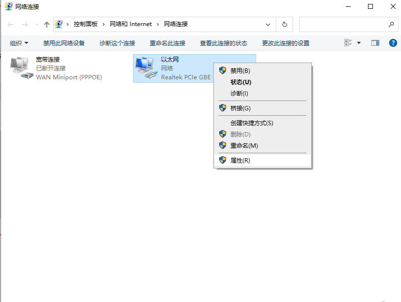

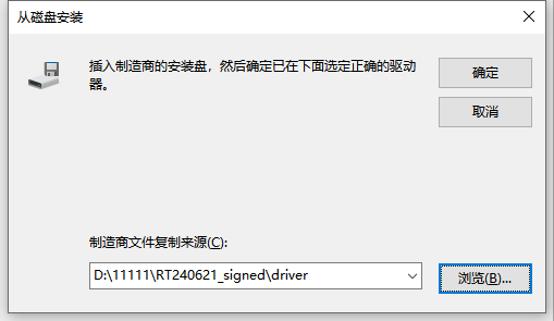

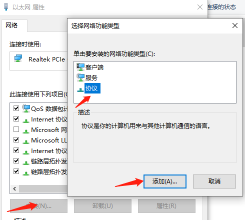

1.在Windows网络连接界面,选择需要用作冗余功能总线的网口,右击属性→安装→协议→添加。

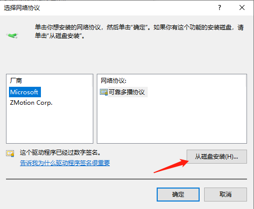

2.选择“从磁盘安装”。
3.浏览驱动位置,选择”ZMotionRtPacket.inf”。
4.点击“确定”。
在属性中查看有ZMotionRT64 Packet Protocol Driver就是安装成功,勾选上就可以添加对应的网口总线协议。不接设备的网口可以在这里取消掉勾选。

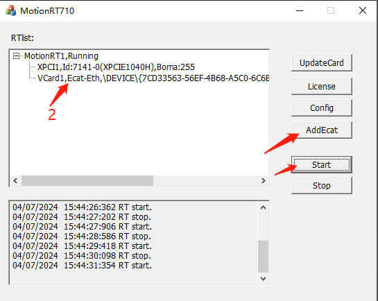

5 . 添加总线协议。
在RT7启动界面,点击“AddEcat”,在EtherCAT总线列表下,将对应的冗余网口的总线增加到列表,增加成功之后,“Start”即可。如下图的标号2所示。

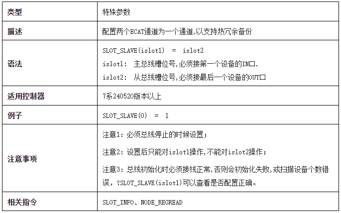

冗余代码指令分析
冗余指令使用方法如下所示。SLOT_SLAVE -- EtherCAT冗余配置。 ( 该指令在总线停止时进行设置)
断线检测指令解析如下
一、SLOT_INFO和NODE_INFO
打印SLOT_INFO(slot,5)可检测到线缆是否断开,0-线缆正常,1-检测到线缆断开。NODE_INFO有相同功能。

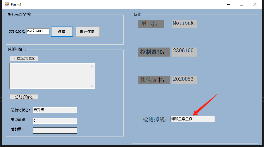

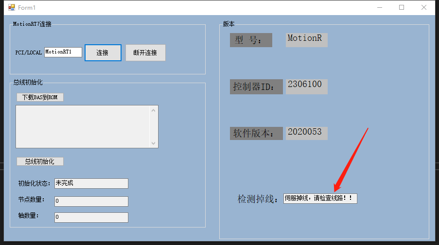

上位机C#检测掉线应用实例

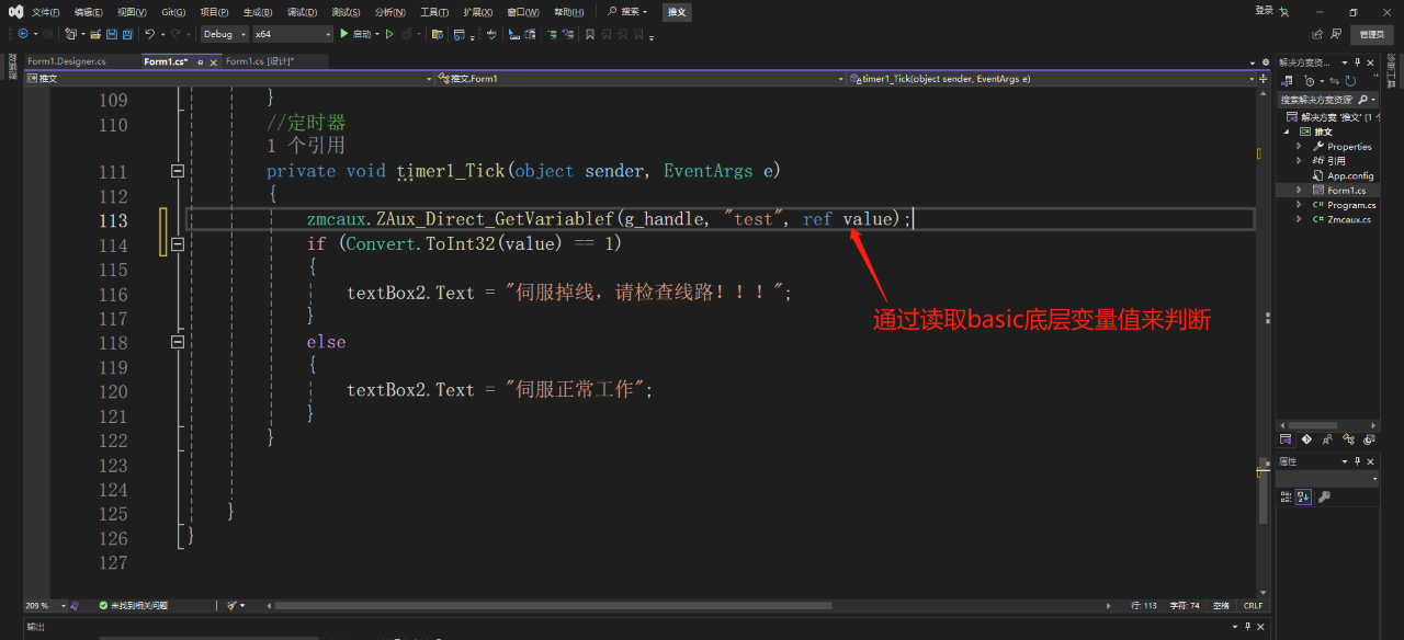

我们通过 basic脚本程序,slot_info指令循环判断是否有掉线,若掉线,则设置对应变量test的值,值为1表示掉线,为0则表示正常连接。
Basic部分程序如下图所示。(这里通过读取basic全局变量值判断,也可以通过寄存器的值判断,或者通过node_regread掉线指令检测)
通过上述basic程序可以看到,程序循环监控,刷新slot_info指令的返回值,赋值给test变量,此时, 上位机 通过监控test的值的变化来判断是否有掉线,上位机显示界面如下图所示。
1、伺服正常工作无掉线的情况。
2、伺服正常工作过程中,其中一个EtherCAT节点掉线的情况。
3、相关部分程序如下图所示。
如上图可知,上位机通过相关接口实时读取basic底层变量test的值,来判断相对应的EtherCAT节点是否掉线。
