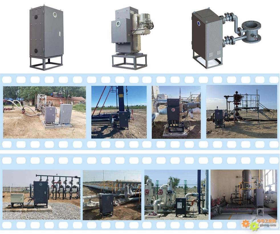

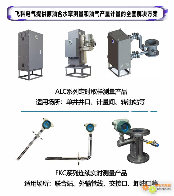

1.2要求连续实时测量还是定时抽样测量
一般对于需要核算经济效益的测量场合,要求选择连续实时测量的产品;对于大多数替代人工取样测量场合,可以选用定时采样测量的产品。
杭州飞科电气有限公司FKC系列和ALC 系列分别对应连续实时测量产品和定时取样测量产品。

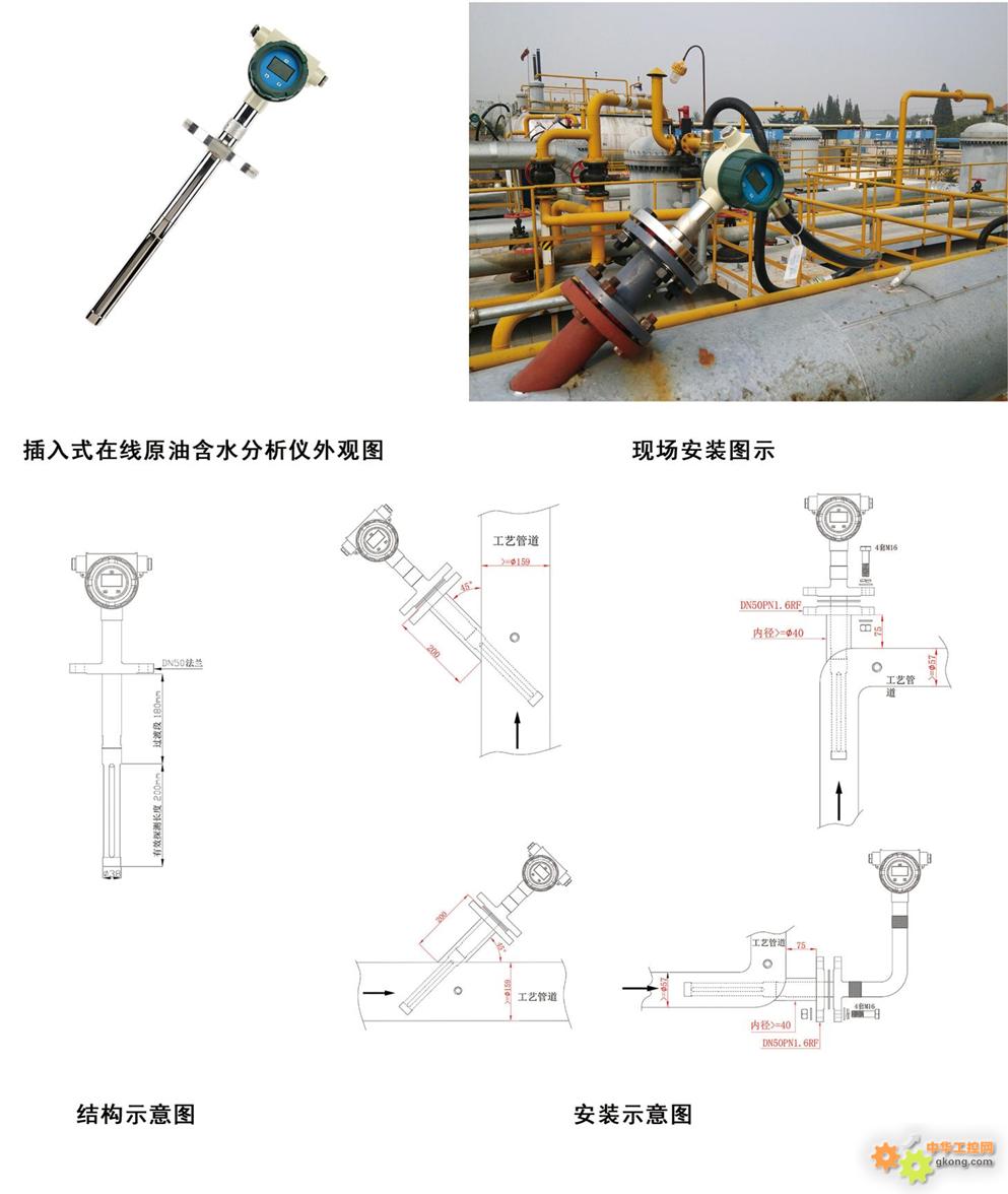

3.1插入式
对于DN80以下DN300以上管径的工艺管线,我们推荐使用插入式含水仪,大管径时一般在竖直管线上斜插安装,小管径可以找弯头水平插入。
插入式含水仪使用在卸油台(卸油口)时,还要考虑探头所处的位置在卸油完成后是否会有介质填充等情况。

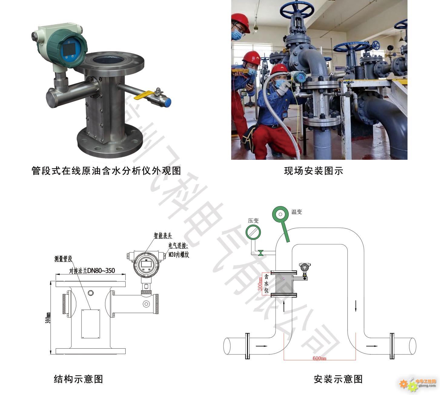

3.2管段式
绝大多数情况宜选用管段式含水仪。推荐在垂直管道、液体流向朝上的位置安装。
3.3在线取样式
对于分线计量的场合,只要空间允许,优先选择ALC系列在线取样式产品,可有效应对油品变化和含气的工况。
