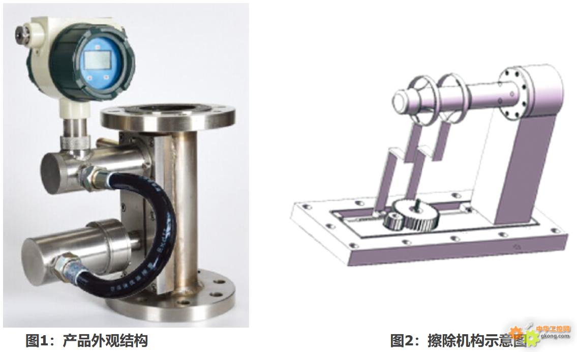

作为原油含水率检测分析设备,难免也会遇到检测探头结垢难题,杭州飞科电气有限公司研发生产了FKC02-CC 带擦除机构管段式原油在线含水分析仪,该仪器适用于稠油和高含蜡原油工况,在探头周围设计了刮板结构,通过刮板的往复运动将探头上粘连的杂质去除,从而保证探头表面的清洁,提高仪器长期使用时的稳定性和精度,免去人工维护的麻烦。FKC02-CC 带擦除机构管段式原油在线含水分析仪具有耐高温,防护等级高,防爆能力强,长久耐用的优点,已在新疆油田得到广泛地应用。
