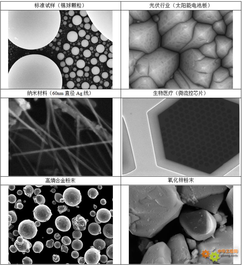

- 材料科学:可用于观察金属材料的微观组织、陶瓷材料的晶粒结构、高分子材料的表面形貌等,帮助研究人员了解材料的微观结构与性能之间的关系,进行材料的研发和质量控制。
- 电子工业:在半导体制造、电路板生产等领域,用于检测芯片表面的缺陷、观察电路板上的焊点质量、分析电子元件的微观结构等,保障电子产品的质量和性能。
- 生物医学:能够对生物样品如细胞、组织切片等进行观察,辅助医学研究和诊断,例如观察癌细胞的形态特征、研究生物材料与细胞的相互作用等。

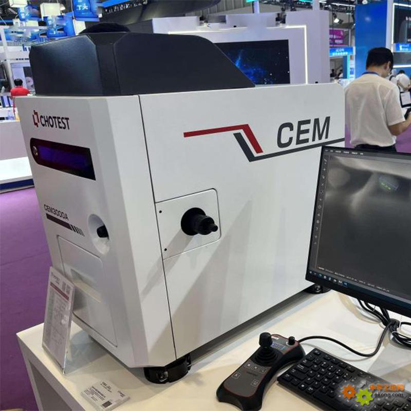

CEM3000台式扫描电镜现场随机进行70000X倍成像
