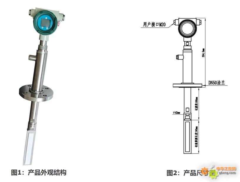

杭州飞科电气有限公司研发生产的FKC插入式微波含水仪,是一款高精度、智能型的工业液体水分在线检测仪表;适用于有机化工原料酮、醇、酯类等化合物(如:丙酮、叔丁醇)含水量监测,具有测量精度高、产品性能稳定、操作简便易维护等特点。
