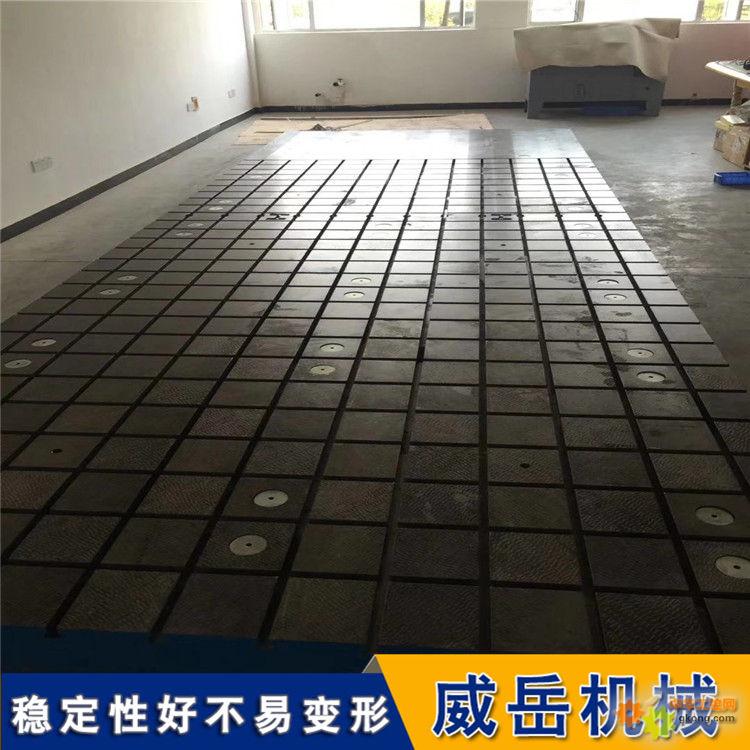

大家都知道铸铁T型槽平台又叫T型槽平板是一种表面带有T型槽的铸铁平板,用于装配、调试机械设备的铸铁平台量具,铸铁T型槽平台和划线平台一样严格执行   相关行业标准,使用强度铸铁铸造,不仅精度稳定,而且坚固耐用。但是安装T型槽的有什么方法可以快速的安装好呢,给您简单的介绍一下
1、地锚器安装:铸铁T型槽平台可以设计地锚器安装,首先用户根据铸铁T型槽平台的图纸做好地基和预埋孔,然后把地锚器放到提前设置的预留孔里,将铸铁T型槽平台调整水平。
2、垫铁安装:铸铁T型槽平台调至水平、负荷均匀分布于各支点上。环境温度(20±5)℃。使用时应避免振动。铸铁平台采用垫铁安装的优点,安装快捷、移动方便。
3、地脚螺栓安装(预留孔法):把设备就位,将孔洞打扫干净,将地脚螺栓放入孔中,设备定位找正后再用比原基础高一的无收缩细石混凝土进行浇灌,捣固密实。
