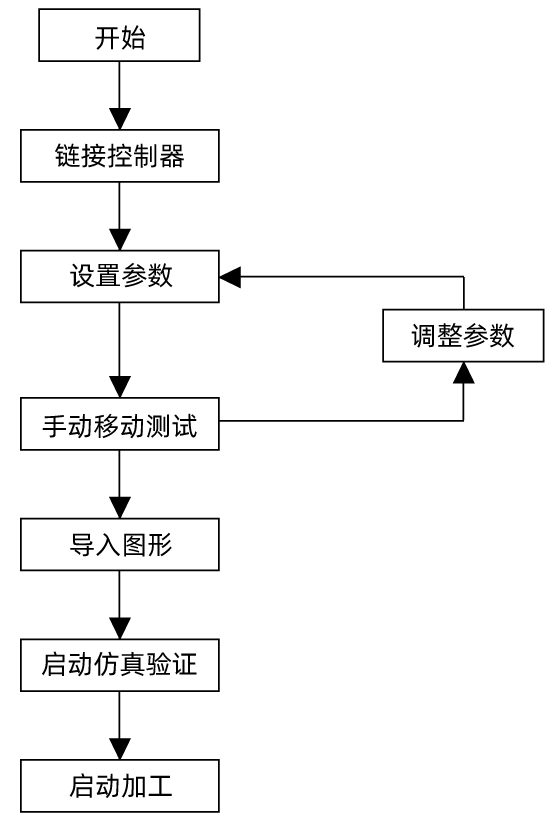

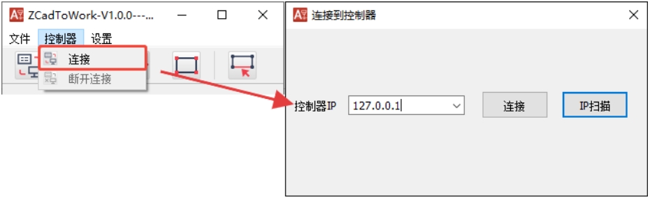

1. 启动软件后,需要先将软件连接到控制器,目前仅支持网口IP通讯方式(控制器默认IP:192.168.0.11;仿真器IP:127.0.0.1)。

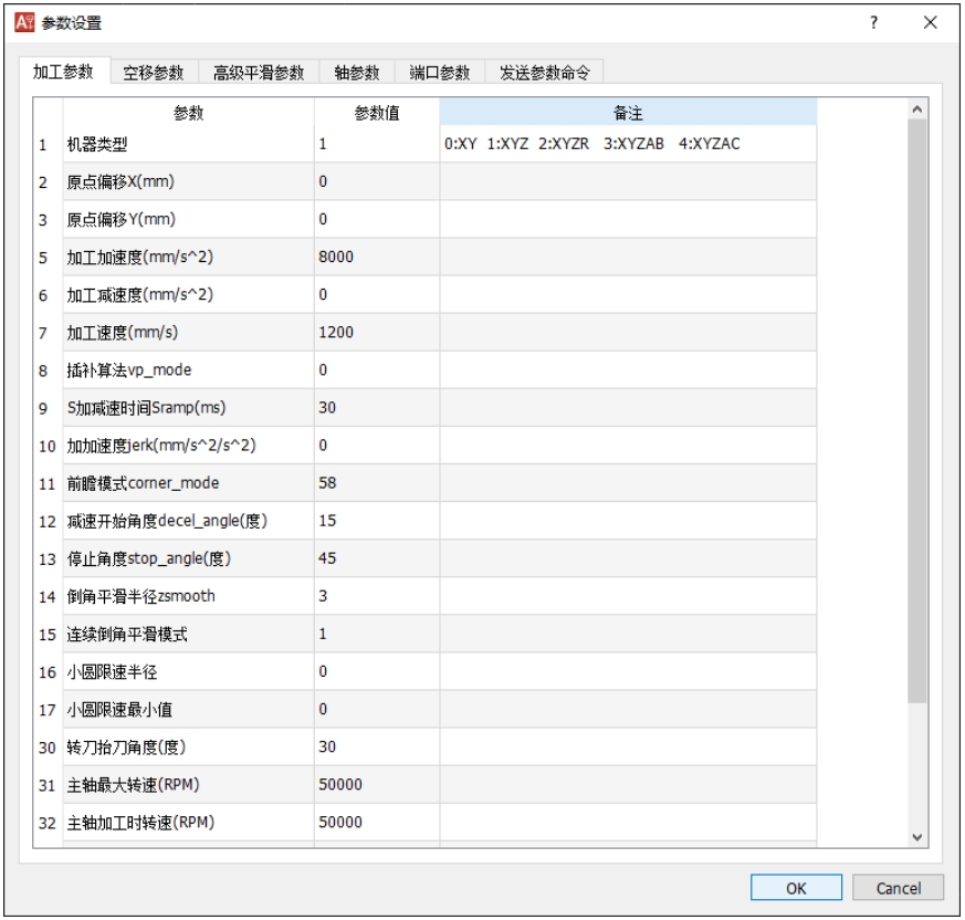

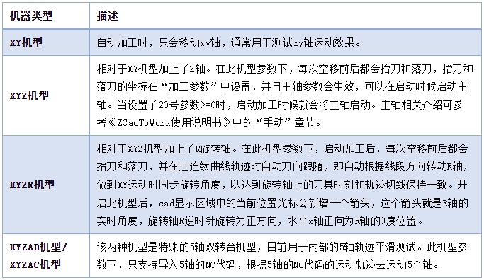

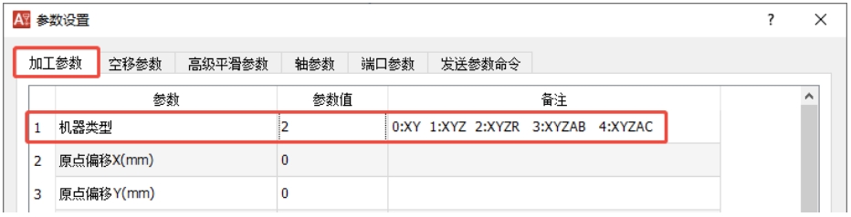

2. 连接控制器后须先设置机器类型,软件提供了5种机器类型,如下图,请根据机台实际结构进行类型选择。选择机器类型后点击“OK”并关闭重启软件才会生效。

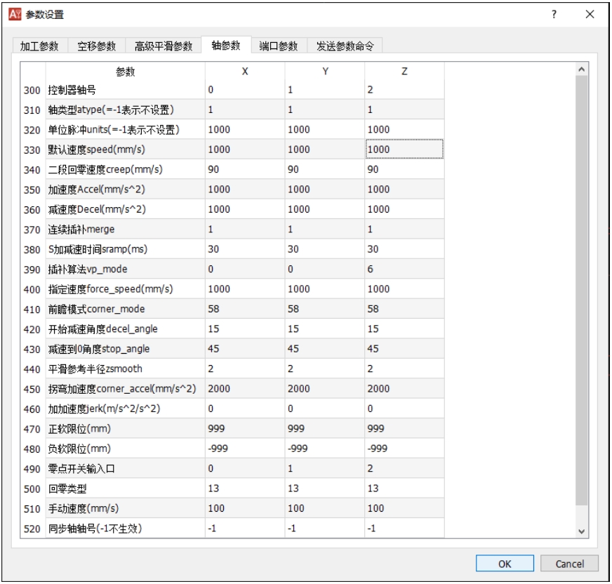

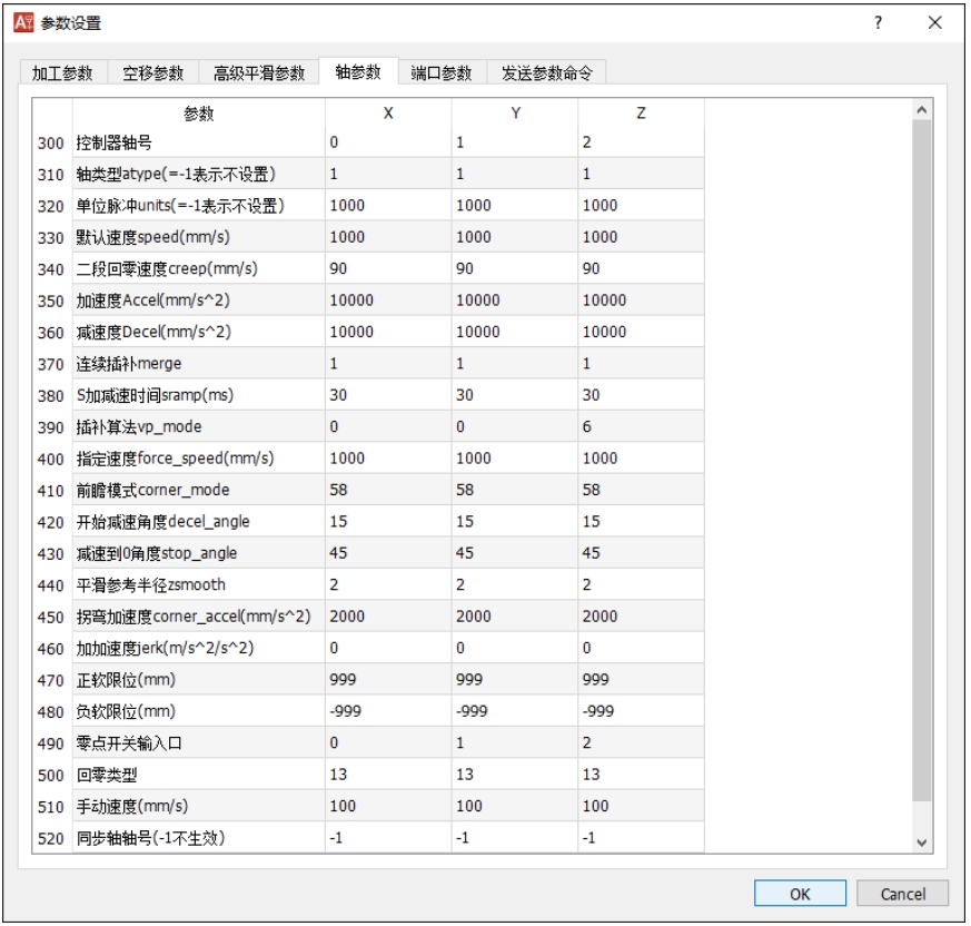

3. 根据实际机台设置控制器的各轴轴参数(根据《 RTBasic 编程手册》中的指令说明),设置机器的正负软限位,设置各轴运动参数。(打开菜单栏“设置”→“参数设置”→“轴参数”)

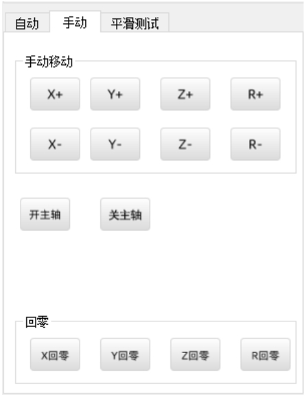

4. 设置轴参数后,打开“手动”界面(如下图)对各轴进行手动移动,检查参数与实际运动效果是否一致。

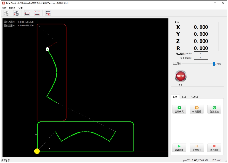

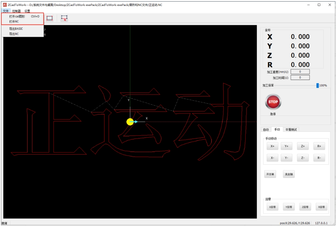

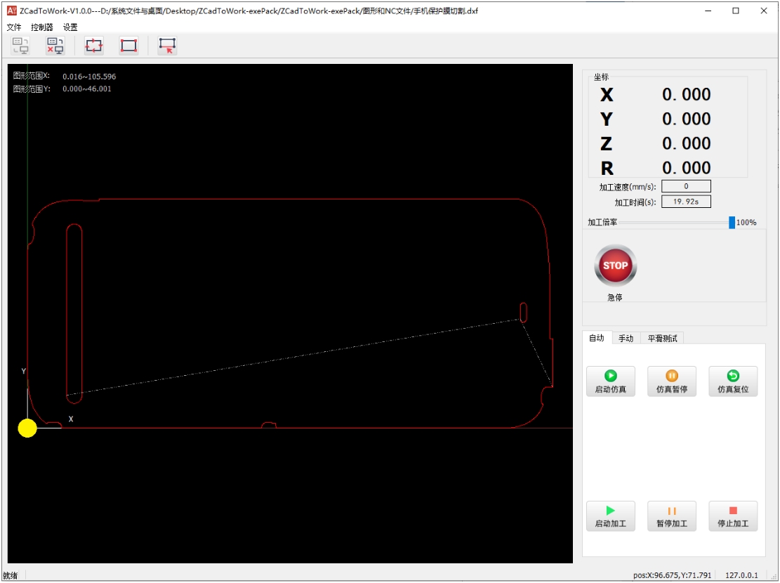

5. 导入dxf矢量图形或NC图形(菜单栏“文件”→“打开Cad图形/打开NC”),默认将图形的左下角作为原点。

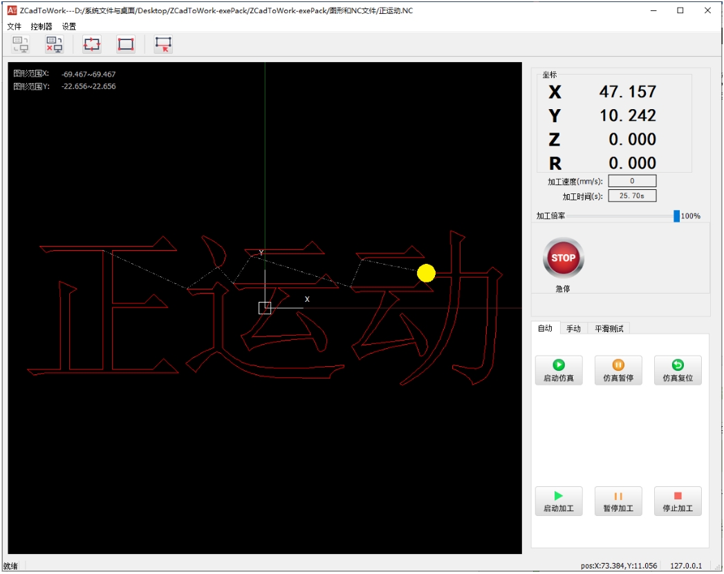

6. 导入图形后,根据机器限位设置原点偏移,启动仿真检查核对运动轨迹是否和图形一样。仿真运动后的路径为绿色。
7. 如果一切正常,则可启动加工,加工过程软件界面中不出现其他颜色运动轨迹。
8. 最后根据机台实际的运动效果去调整参数即可,参数设置请参考《ZCadToWork使用说明书》。

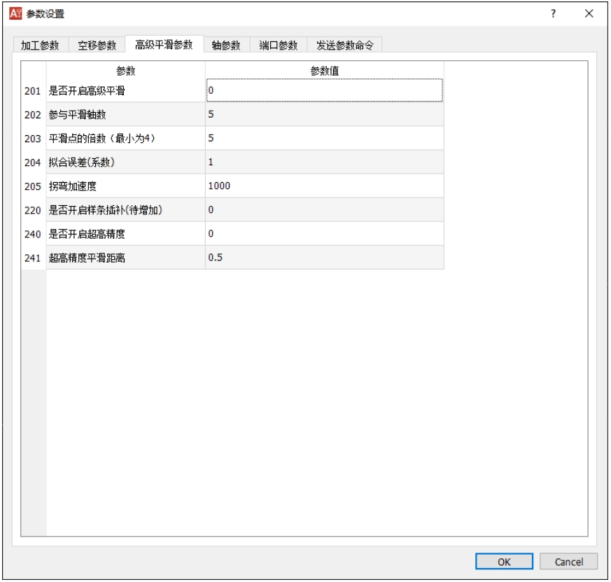

推荐参数设置 1
关闭高级平滑参数,使用控制器内置的限速和平滑模式,关闭连续倒角平滑。
①Pr11 前瞻模式corner_mode = 2+8+16+32 = 58
②Pr12 减速角度=15
③Pr13 停止限速=45
④Pr14 平滑半径Zsmooth = 2 (根据实际轨迹误差设置)
⑤Pr15 连续倒角平滑zsmooth_mode=0
⑥Pr16 小圆限速半径300    (根据实际机台效果去设置)
⑦Pr17 小圆限速最小值50   (根据实际机台效果去设置)
推荐参数设置 2
关闭高级平滑参数,使用控制器内置的限速和平滑模式,开启连续倒角平滑。
②Pr12 减速角度=15
③Pr13 停止限速=45
④Pr14 平滑半径ZSmooth = 2 (根据实际轨迹误差设置)
⑤Pr15 连续倒角平滑zsmooth_mode = 1
⑥Pr450各轴的corner_accel设置合理 例如2000,2000,2000
此参数设置之后,取代Pr16,Pr17,此参数设置越大,拐弯时限速值越高。
推荐参数设置 3
开启高级平滑参数,使用控制器内置的限速和平滑模式,关闭连续倒角平滑。
②Pr12 减速角度=15
③Pr13 停止限速=45
⑤Pr15 连续倒角平滑zsmooth_mode开启 = 0
推荐参数设置 4
开启高级平滑参数,使用控制器内置的限速和平滑模式,开启连续倒角平滑。
②Pr12 减速角度=15
③Pr13 停止限速=45
⑤Pr15 连续倒角平滑zsmooth_mode开启 = 1
此参数设置之后,取代Pr16,Pr17,Pr18。

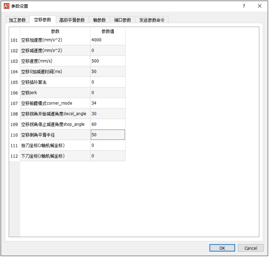

使用举例
本软件支持导入dxf格式和NC格式的图形,以下演示3种不同图形的平滑参数设置及加工验证效果,参数根据图形不同对应设置不同,请大家结合实际情况合理设置。
一、简单对称矢量图形
参数设置界面如下:
效果演示如下:
二、手机保护膜切割图形
参数设置界面如下:
效果演示如下:
三、“正运动”矢量图形
参数设置界面如下:
效果演示如下:
