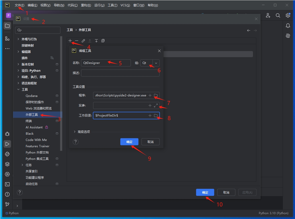

一.python开发前对环境、解析器进行配置。
1.安装汉化包:点击file→setting→plugins,然后搜索Chinese中文包。
2.python解析器安装Pyside2软件包(QT库):File→Settings→Project pythonProject。
3.配置自定义控件:File→Settings→Tools→External Tools点击+新增自定义工具。

4.配置好自定义控件后,后续可以直接在pycharm菜单中使用。

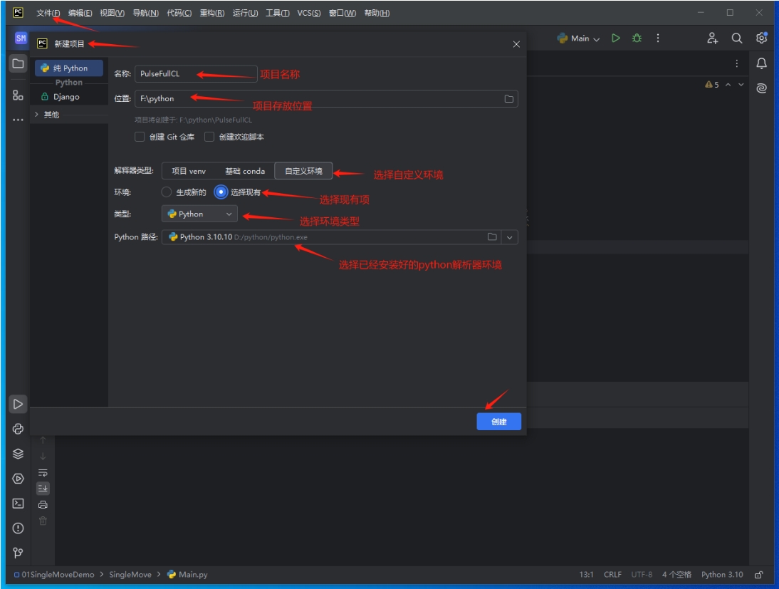

1.新建项目:文件→新建项目。

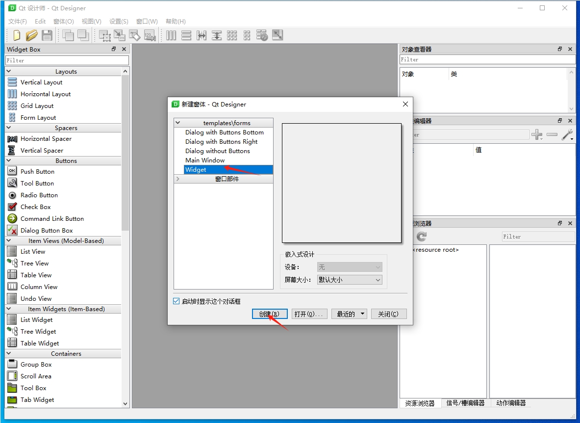

(1)进入项目ui设置界面:工具→Qt→QtDesigner。
(2)设置项目Ui:通过拖动控件到界面设置ui。
(3)ui设置完后保存文件:文件→保存。

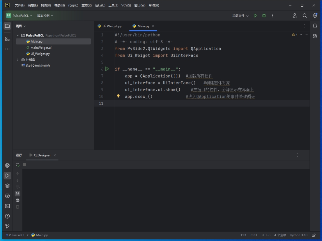

(3)同步骤(1)添加主运行python文件Main,并添加主入口运行函数。
from PySide2.QtWidgets import QApplication
from Ui_Weiget import UiInterFace
if __name__ == "__main__":
    app = QApplication([])  #加载所有控件
    ui_interface = UiInterFace()   #创建窗体对象
    ui_interface.ui.show()    #主窗口的控件,全部显示在界面上
    app.exec_()             #进入QApplication的事件处理循环
(4)此时在Main文件点击运行按钮,可以运行程序显示UI界面。

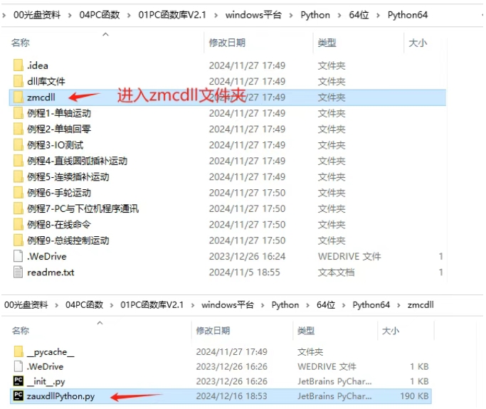

(1)找到厂家提供的光盘资料里面的python函数库,路径如下(64位库为例)。
a.进入厂商提供的光盘资料找到“04PC函数\01PC函数库V2.1\windows平台\Python”文件夹,据需要选择对应的函数库,这里选择64位库。
b.进入“64位”后打开文件夹“Python64”找到“dll库文件”与“zmcdll”。

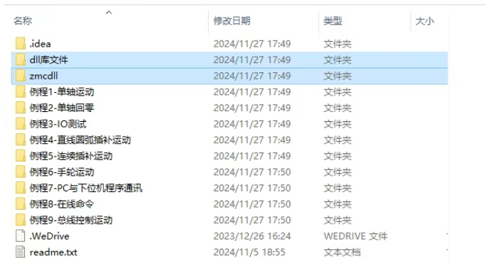

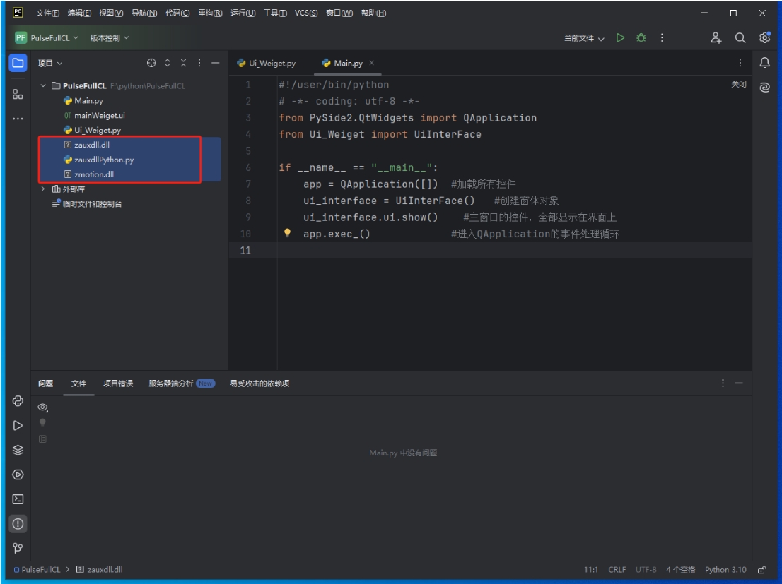

(2)将厂商提供的python的库文件以及相关文件复制到新建的项目中。
a.进入“dll库文件”选中zauxdll.dl,zmotion.dll两个文件复制到项目中。
b.进入“zmcdll”选中zauxdllPython.py文件复制到项目中。
c.把对应的库文件与封装的运动Python文件粘贴到项目中后。

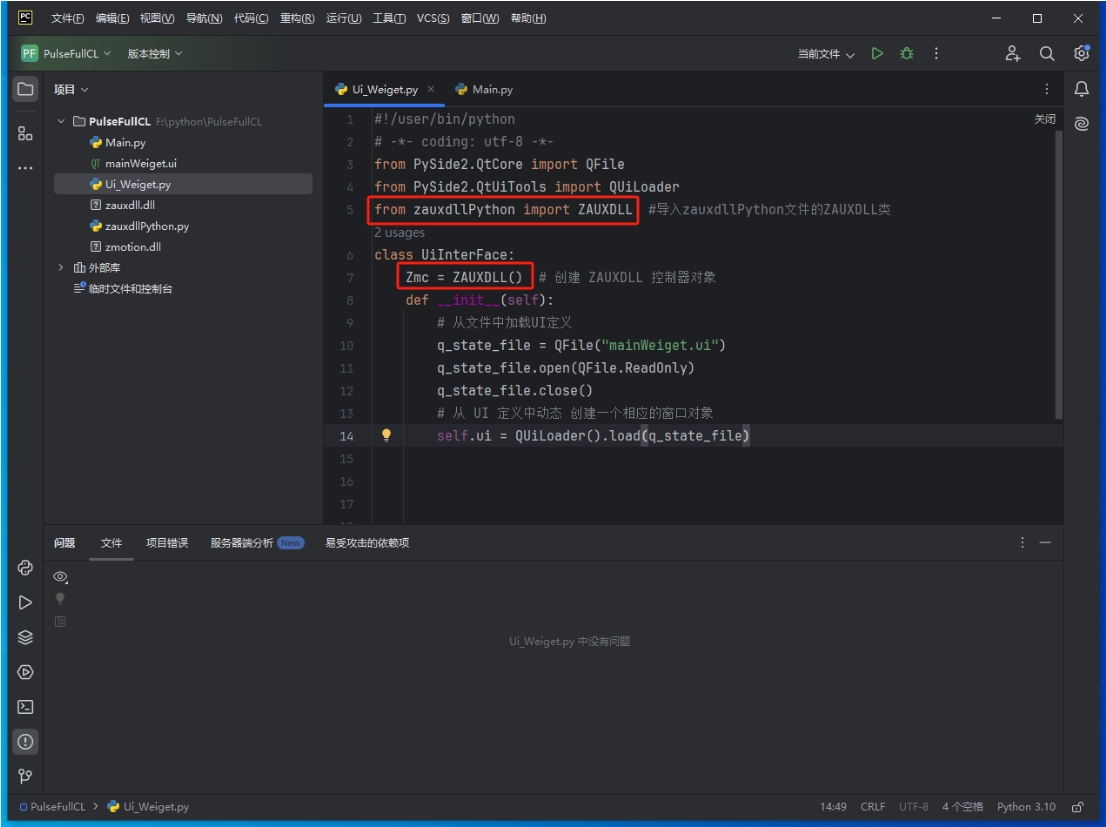

(3)进入ui的python文件在文件开头处导入zauxdllPython文件的ZAUXDLL类,并在界面类中创建ZAUXDLL对象。

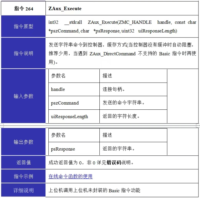

有一些使用频率较低的Basic指令我们没有封装到上位机的辅助库中,如果用户上位机需要调用对应的Basic指令的话,可以通过在线命令自行进行相关指令封装。

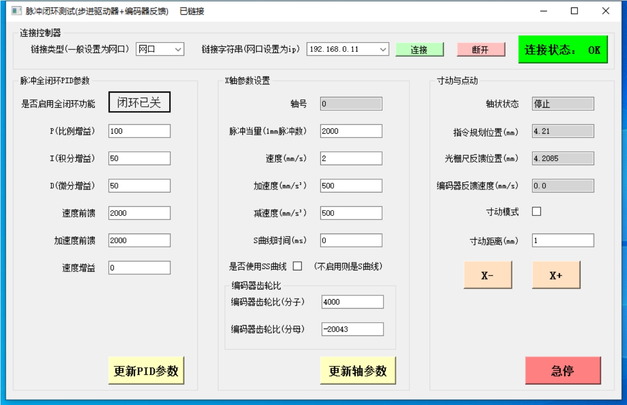

(1)【连接】连接控制器。
def on_btn_Connect(self):
    if self.Zmc.handle.value is not None:
        self.Zmc.ZAux_Close()
        self.Zmc.handle.value = None
        self.ui.setWindowTitle("脉冲闭环测试(步进驱动器+编码器反馈)")
    Temptype = 2  # 2-ETH
    TempStr = self.ui.cb_strlist.currentText()
    if self.ui.cb_type.currentText() == "网口":
    elif self.ui.cb_type.currentText() == "LOCAL":
        Temptype = 5  # MotionRT
    elif self.ui.cb_type.currentText() == "PCI":
        Temptype = 4  # PCI
    elif self.ui.cb_type.currentText() == "串口":
        Temptype = 1  # COM
    iresult = self.Zmc.ZAux_FastOpen(Temptype, TempStr, 1000)
(2)【更新PID参数】按钮如何打开和关闭脉冲闭环功能,如何更新PID参数。
def PidParaSet(self):
    TempFloat = 0
    TempDpos = 0
    TempMpos = 0
    TempInt = 0
    Axis_Num = int(self.ui.edit_AxisId.text())  # 轴号
    CloseLoop = MyFullClosedLoop()  # 创建 MyFullClosedLoop 控制器对象
    CloseLoop.Zmc.handle=self.Zmc.handle  #设置控制器句柄为当前连接控制器句柄
    CompareStr = "闭环已开"
    TempStr = self.ui.btn_IsClosedLoop.text()
    #打开全闭环去控制轴运动
    if TempStr == CompareStr:
        #获取轴位置,如果DPOS和MPOS相差太大不能打开脉冲闭环
        TempDpos = self.Zmc.ZAux_Direct_GetDpos(Axis_Num)[1].value
        TempMpos = self.Zmc.ZAux_Direct_GetMpos(Axis_Num)[1].value
        if ((TempDpos - TempMpos) > 4  or (TempDpos - TempMpos < -4)):
            print("规划位置和反馈位置相差太大,无法启动闭环功能!!!!")
            QMessageBox.warning(self.ui, "提示", "规划位置和反馈位置相差太大,无法启动闭环功能!!!!")
            return -1
        #更新比例增益
        TempFloat=self.ui.edit_ParaP.text()
        CloseLoop.ZAux_Direct_SetPGain(Axis_Num, TempFloat)
        #更新积分增益
        TempFloat=self.ui.edit_ParaI.text()
        CloseLoop.ZAux_Direct_SetIGain(Axis_Num,TempFloat)
        # 更新微分增益
        TempFloat=self.ui.edit_ParaD.text()
        CloseLoop.ZAux_Direct_SetDGain(Axis_Num,TempFloat)
        #更新速度前馈增益
        TempFloat = self.ui.edit_ParaVF.text()
        CloseLoop.ZAux_Direct_SetVffGain(Axis_Num, TempFloat)
        #更新加速度前馈增益
        TempFloat = self.ui.edit_ParaAF.text()
        CloseLoop.ZAux_Direct_SetAffGain(Axis_Num, TempFloat)
        # 更新速度增益
        TempFloat = self.ui.edit_ParaOV.text()
        CloseLoop.ZAux_Direct_SetOvGain(Axis_Num, TempFloat)
        #注意:在打开servo之前打开encoder_servo后要完成一次atype由0变为4的切换,否则会报axis: axis:0 config not support Servo#1、先打开encoder_servo
        CloseLoop.ZAux_Direct_SetEncoderServo(Axis_Num, 1)
        time.sleep(0.02)
        TempInt=CloseLoop.ZAux_Direct_GetEncoderServo(Axis_Num)[1]
        if TempInt==1:
            #2、完成一次Atype由0变为4的切换
            self.Zmc.ZAux_Direct_SetAtype(Axis_Num, 0);
            time.sleep(0.02)
            self.Zmc.ZAux_Direct_SetAtype(Axis_Num, 4);
            #3、打开Servo
            CloseLoop.ZAux_Direct_SetServo(Axis_Num, 1);
            time.sleep(0.02)
            TempInt=CloseLoop.ZAux_Direct_GetServo(Axis_Num)[1]
            if TempInt==1:
                print("闭环参数配置完成, 轴全闭环功能打开成功。");
            else:
                print("轴闭环开关Servo打开失败, 导致脉冲全闭环开启失败");
                return -1;
        else:
            print("轴编码器闭环EncoderServo打开失败, 导致脉冲全闭环开启失败!!!");
            return -1;
    else:
        #关闭全闭环的功能
        #1、关闭EncoderServo
        CloseLoop.ZAux_Direct_SetEncoderServo(Axis_Num, 0);
        time.sleep(0.02)
        if TempInt==1:
            Console.WriteLine("轴EncoderServo关闭失败!!!");
            return -1;
        # 2、关闭EncoderServo后需要完成ATYPE的切换,保证完全关闭闭环功能
        time.sleep(0.02)
        # 3、关闭Servo
        CloseLoop.ZAux_Direct_SetServo(Axis_Num, 0);
        time.sleep(0.02)
        if TempInt==1:
            print("轴Servo关闭失败!!!");
            return -1;
    return 0;
(3)【更新轴参数】按钮如何完成轴参数的更新。
def AxisParaSet (self):
    TempFloat = 0
    TempInt1 = 0
    TempInt2 = 0
    # 设置最大随动误差FE_LIMIT
    self.Zmc.ZAux_Direct_SetFeLimit(Axis_Num, 500)
    # 更新编码器齿轮比 (如果发N个脉冲,实际编码器反馈M个脉冲,编码器齿轮比要设置成 N/M)
    TempInt1 = int(self.ui.edit_EncoderRatioMol.text())
    TempInt2 = int(self.ui.edit_EncoderRatioDenom.text())
    self.Zmc.ZAux_Direct_EncoderRatio(Axis_Num, TempInt1, TempInt2)
    # 更新脉冲当量,一般脉冲当量设置成机台运动1mm需要的脉冲数
    TempFloat = float(self.ui.edit_ParaUnits.text())
    self.Zmc.ZAux_Direct_SetUnits(Axis_Num, TempFloat);
    # 全闭环的功能需要把ATYPE设置成4
    # 更新速度
    TempFloat = float(self.ui.edit_ParaSpeed.text())
    self.Zmc.ZAux_Direct_SetSpeed(Axis_Num, TempFloat);
    # 更新加速度、减速度
    TempFloat = float(self.ui.edit_ParaAccel.text())
    self.Zmc.ZAux_Direct_SetAccel(Axis_Num, TempFloat);
    TempFloat = float(self.ui.edit_ParaDecel.text())
    self.Zmc.ZAux_Direct_SetDecel(Axis_Num, TempFloat);
    # 是否启用SS曲线
    if self.CurveIsSS == 1:
        # 启用SS曲线,VP_MODE模式设置成7即可
        # 上位机没有现场设置VP_MODE的接口,直接在线命令去封装,在线命令是万能指令
        pszCommand = "VP_MODE({0}) = 7 ".format(Axis_Num)
        self.Zmc.ZAux_DirectCommand(pszCommand)
        print("启用SS曲线,VP_MODE模式设置成7!!")
    else:
        # 启用S曲线,VP_MODE模式设置成0即可
        pszCommand = "VP_MODE({0}) = 0 ".format(Axis_Num)
        # S曲线模式,S曲线时间sramp是有效果的,需要设置一下
        TempFloat = float(self.ui.edit_ParaSramp.text())
        self.Zmc.ZAux_Direct_SetSramp(Axis_Num, TempFloat);
        print("启用S曲线,VP_MODE模式设置成0!!")
    print("轴参数设置完成!!")

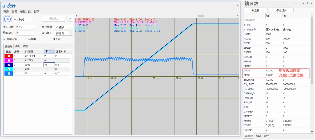

通过RTSys的示波器对比开环控制和全闭环控制的情况
示波器的使用可以参考正运动小助手的历史推文《运动控制看的更清楚细致!RTSys示波器功能简介 (qq.com)》。
1.开环控制情况分析
测试发现:步进驱动器的开环控制,运动过程中随动误差(规划位置和光栅尺反馈位置的差值)一直维持在0.02个用户单位左右(这里一个用户单位即一个UNITS设置的是1mm),当运动结束时光栅尺的反馈位置和指令规划位置也不相等,大概差了0.0015个用户单位,折算为脉冲数是0.0015*用户单位=3个脉冲。
2.闭环控制情况分析
测试发现:步进驱动器的闭环控制,运动过程中随动误差(规划位置和光栅尺反馈位置的差值)除了启动和停止以外大部分保持在0个脉冲当量左右,相比较开环控制有较大的提升,当运动结束时光栅尺的反馈位置和指令规划位置也是相等的。
