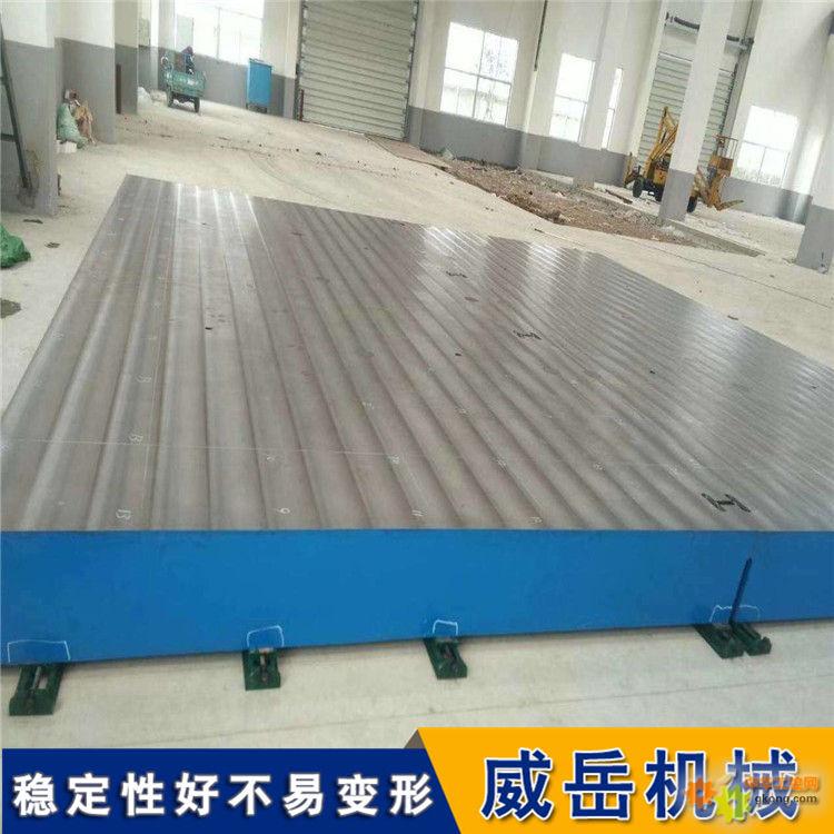

T型槽铸铁地轨的变形主要受多种因素影响,以下是几种主要原因:1. 材料缺点:铸铁的成分、铸造工艺及冷速度等因素都会影响其物理特性,导致地轨在使用过程中产生应力集中,从而发生变形。2. 负载不均:在实际应用中,地轨承受的负载可能并不均匀,长期的不均匀受力会导致地轨某些部位产生变形。3. 温度变化:铸铁材料对温度变化,剧烈的温度变化可能引起材料的热胀冷缩,从而导致地轨的形状变化。4. 安装不当:如果地轨在安装时未能保证水平,或者固定不牢固,都会引发变形问题。
通过对以上因素的深入分析,我们可以更好地针对变形问题制定相应的解决方案。
二、变形预防措施
在解决T型槽铸铁地轨变形问题之前,预防措施显得尤为重要。以下是几条预防措施:1. 选材优化:在铸造过程中,选择合适的铸铁材料,并优化铸造工艺,以降低材料缺点的发生概率。2. 合理设计负载:在设计地轨时,应根据实际使用需求合理设计负载,并尽量保证负载均匀分布,以减少局部应力集中。3. 控制环境温度:在地轨使用环境中,尽量控制温度变化,避免剧烈的温度波动,降低热膨胀和收缩对地轨的影响。4. 标准化安装流程:建立标准化的安装流程,确保地轨的水平度和固定牢固,减少因安装不当造成的变形。
三、变形后的维修方法
即使采取了的预防措施,地轨变形的情况依然可能发生。这时需要采取的修方法:1. 机械加工修:对于轻微变形的地轨,可以通过机械加工,如刮削、磨削等手段进行修,恢复其原有的几何形状。2. 焊接加固:对于严重变形的地轨,可以采用焊接的方法进行加固,焊接后应进行热处理,以除焊接产生的内应力。3. 替换更换:当地轨的变形程度过于严重,已无法通过上述方法修时,建议直接更新的地轨,以确保设备的正常运行。
在选择方案时,应综合考虑变形的程度、成本及后续使用的安全性。
四、定期检测与维护
为降低T型槽铸铁地轨的变形风险,定期检测与维护至关重要:1. 定期检查:定期对地轨进行检查,包括目视检查和测量检查,及时发现并处理变形问题。2. 记录数据:建立详细的检测记录,记录每次检测的结果,以便于分析和地轨的变形趋势。3. 养护保养:定期对地轨进行养护,保持其表面的清洁,避免污垢和腐蚀物对地轨造成的损伤。4. 使用合适的润滑剂:在使用过程中,适当添加润滑剂,减少摩擦,提高地轨的使用寿命。
五、案例分析与经验分享
在实际应用中,一些企业通过采取措施,成功解决了T型槽铸铁地轨的变形问题。例如,一家机械制造公司在发现地轨变形后,进行了全的检测和分析,发现主要问题出在材料的冷速度不均。在对铸造工艺进行改进后,地轨的变形问题得到控制。
综上所述,T型槽铸铁地轨的变形问题影响着机械设备的正常运行和生产效率。通过深入分析变形原因,采取合理的预防措施,以及及时定期维护,可以降低地轨变形的风险,提升设备的稳定性和生产效率。
