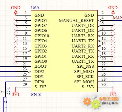

确认板卡供电匹配(多为 3.3V,需满足电流要求),SPI 引脚(SCLK、MOSI、MISO、CS)与嵌入式主控(如 STM32)对应接线无错。
用万用表检测 SPI 信号线通断,排除虚焊、引脚复用冲突(部分板卡 SPI 与 IO 引脚复用,需配置寄存器禁用其他功能)。

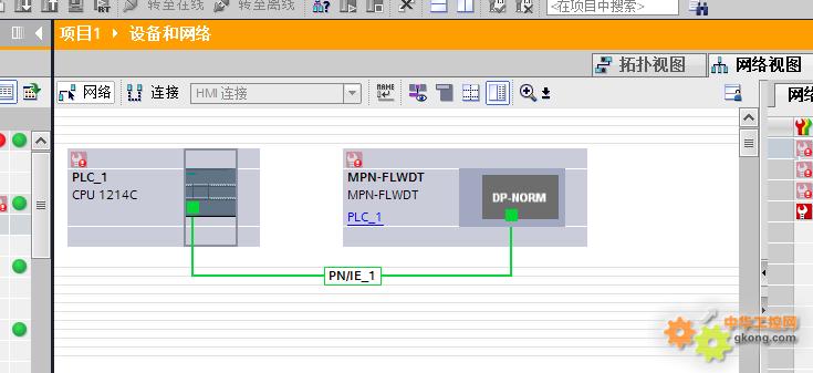

搭建测试环境:PROFINET 主站(如西门子 S7-1200 PLC)→ 转协议板卡 → SPI 从设备(如传感器、存储芯片)。
主站侧:通过 TIA Portal 配置 PROFINET 从站参数(设备名称、IP 地址、数据交换区),启动后查看是否成功建立连接。
板卡侧:通过厂商提供的配置工具(如中科易联的 PN 配置软件),设置 SPI 速率(常见 1MHz-10MHz)、数据位 / 校验方式,确保与从设备一致。

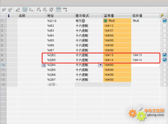

单向传输测试:主站发送固定数据帧(如 0x1234),通过板卡 SPI 接口输出,用逻辑分析仪抓取 SPI 信号,验证数据完整性。
双向传输测试:SPI 从设备上传传感器数据(如温度、压力值),板卡转发至 PROFINET 主站,对比主站接收数据与原始数据是否一致。
