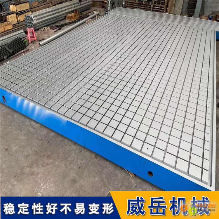

横竖槽铸铁平台作为工业生产中的重要基础设备,其保养工作不容忽视。正确的使用方法能减少不必要的损伤,而科学的保养技巧则能延长其使用寿命,保证其长期保持良好的性能和精度。应建立完善的设备保养制度,定期对横竖槽铸铁平台进行维护和检修,让其在生产中持续发挥重要作用,为提高生产效率和产品质量提供有力保障。?
影响横竖槽铸铁平台使用年限的因素,材质与工艺好的铸铁材料和先进的铸造工艺是延长平台使用寿命的关键。负荷与受力,高负荷或受力不均可能导致平台变形或裂缝。环境因素:高温、高湿、强酸碱等恶劣环境条件会加速平台的腐蚀和老化。操作与维护:正确的操作方法和定期的维护保养能够延长平台的使用寿命。
提高横竖槽铸铁平台使用年限的措施,选用好材料与先进工艺:选择好的铸铁材料和先进的铸造工艺,提高平台的综合性能。合理设计承载能力与受力分布:根据实际使用需求,合理设计横竖槽铸铁平台的结构和尺寸,确保受力均匀分布。加强环境适应性设计:针对不同环境条件,对平台进行适应性设计,提高其耐腐蚀和耐热性能
每天使用完毕后,需对横竖槽铸铁平台表面进行清洁。先用干抹布擦拭掉表面的灰尘和碎屑,对于较难清理的油污,可使用中性清洁剂擦拭,再用清水冲洗干净,后用干抹布擦干。注意避免使用酸性或碱性较强的清洁剂,以免腐蚀平台表面。对于T型槽内的杂物,可使用专用的槽清理工具进行清理,防止杂物堆积影响槽体的正常使用。?
横竖槽铸铁平台铸造铸铁材质在潮湿环境中易发生锈蚀,因此防锈处理至关重要。在平台不使用时,可在其表面涂抹一层薄薄的防锈油,涂抹时要均匀覆盖整个表面及T型槽内部。对于长期闲置的平台,除了涂抹防锈油外,还应用防水塑料布或帆布进行覆盖,防止空气中的水分和灰尘侵蚀。同时,要保持存放环境的干燥通风,相对湿度应控制在60%以下。?
对横竖槽铸铁平台进行精心的日常维护和保养,是延长其使用寿命、维持其精度稳定的重要保障。要任务是做好防锈防腐工作。使用前后都需用清洁的棉布擦拭干净,长期不用或在高湿度环境下,应在表面涂覆一层防锈油或贴上防锈纸,防止大气腐蚀。要避免局部过度磨损和磕碰。工件应轻拿轻放,尽量避免在平台上拖动粗糙或沉重的工件,防止划伤台面。工具、量具也应摆放有序,避免掉落砸伤平台。要保证载荷均匀分布。加工或检测时,应尽量将工件和载荷放置在平台的整个工作面上。
