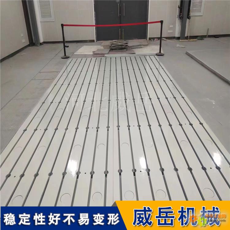

焊接平台的拼接是一个涉及多个步骤和关键技术的过程,它直接关系到焊接平台的使用精度和稳定性。以下将详细介绍焊接平台的拼接方法及注意事项。
焊接平台的拼接通常基于其模块化设计,即平台由多个标准或定制尺寸的模块组成,这些模块通过特定的连接方式组合在一起,形成所需的工作面积。拼接前,需确保所有模块的表面平整度、平行度及垂直度均达到设计要求,这是保证拼接质量的基础。
‌模块准备与检查‌:对每个待拼接的模块进行外观及尺寸检查,确保无裂纹、砂眼等缺陷,且尺寸符合拼接要求。同时,清洁模块表面,去除油污、锈迹等杂质,以保证良好的焊接接触面。定位与固定‌:使用专业的定位工具或夹具,将待拼接的模块按照设计图纸精放置在预定位置,并通过螺栓、销钉等临时固定件进行初步固定,防止在焊接过程中发生位移。
‌焊接工艺选择‌:根据模块材质,如HT200-300铸铁、球铁等、厚度及拼接要求,选择合适的焊接方法,如手工电弧焊、气体保护焊或埋弧焊等。同时,确定焊接顺序,通常从平台中向四周扩展,以减少焊接变形。焊接实施‌:按照选定的焊接工艺参数进行焊接,注意控制焊接速度、电流、电压等参数,确保焊缝质量。焊接过程中,需定期检查模块间的相对位置,及时调整以防止偏差积累。
‌焊后处理与检测‌:焊接完成后,对焊缝进行打磨、去渣等处理,提高表面质量。随后,使用水平仪、激光测距仪等工具对拼接后的平台进行全检测,确保各项几何精度指标符合设计要求。加固与稳定‌:对于大型或重型焊接平台,还需在拼接处增加加强筋或支撑结构,以提高平台的整体刚性和稳定性。在拼接过程中,需特别注意以下几点:一是焊接环境应干燥、无风,以减少焊接缺陷;二是焊接人员需具备专业资质,熟悉焊接工艺和操作规程;三是拼接完成后,需进行充分的应力释放和时效处理,以防止使用过程中出现变形或开裂。
此外,随着技术的发展,一些先进的焊接平台拼接技术如激光焊接、超声波焊接等也逐渐被应用,这些技术具有焊接速度快、热影响区小、焊缝质量高等优点,但设备成本较高,适用于对拼接质量要求高的场合。
