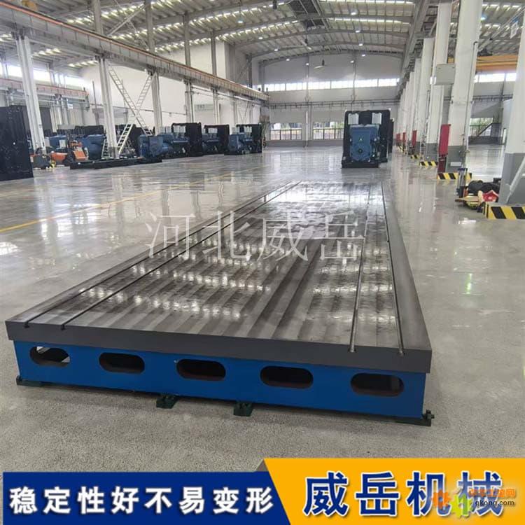

T 型槽铁地板作为机械加工、工装装配、计量检测等领域的核心基础部件,其平面精度、刚度稳定性直接决定了后续工序的加工质量与设备运行可靠性。然而在实际应用中,长期承受重载、交变载荷或环境温度波动时,传统 T 型槽铁地板常出现精度漂移、局部变形、槽口磨损加剧等问题,不仅增加了校准维护成本,更可能因基准偏差导致产品报废。
T 型槽铁地板的加强筋的不合理设计是引发这些问题的关键因素之一,缺乏科学规划的加强筋无法有效分散应力、防止变形,进而缩短地板使用寿命。因此,通过系统性的加强筋规划,实现精度保持性与结构耐久性的同步提升,成为 T 型槽铁地板设计与升级的核心课题。
T 型槽铁地板的精度衰减,首因是受力后的弹性变形。加强筋通过与地板面板、底座形成立体支撑结构,显著提升整体刚度:一方面,纵向加强筋可抵抗地板长度方向的弯曲变形,横向加强筋则防止宽度方向的翘曲,而斜向加强筋能进一步增强结构抗扭能力;另一方面,合理分布的加强筋将集中载荷转化为分散载荷,避免局部应力集中导致的变形,确保地板长期使用后仍能维持设计平面度。
在重载循环或冲击载荷作用下,T 型槽铁地板的槽口与面板连接处易产生疲劳裂纹。加强筋的规划可构建有效的应力传导路径:通过在槽口下方设置针对性加强结构,将应力从薄弱部位传导至整体框架,减少局部应力峰值;同时,加强筋与面板的焊接或一体成型工艺,可提升结构整体性,避免连接处因应力集中引发的开裂、脱落,从根源上降低疲劳损伤风险。
加强筋的尺寸与截面形态直接影响其强化效果:从尺寸来看,加强筋的高度通常为地板面板厚度的 1.5-2.5 倍,厚度为面板厚度的 0.8-1.2 倍,过高或过厚会增加结构重量,过低或过薄则无法达到强化效果;从截面形态来看,工字形和槽形截面的加强筋比矩形截面具有更高的抗弯刚度,且能有效减轻结构重量,是兼顾强度与经济性的优选方案;此外,加强筋与面板、底座的连接处应采用圆弧过渡设计,避免直角连接导致的应力集中。
T 型槽铁地板的精度保持性与使用寿命,本质上取决于结构力学设计的合理性,而加强筋规划作为核心设计环节,直接决定了结构刚度、应力分布与热稳定性。通过基于载荷特性的布局设计、尺寸与截面优化、材料与工艺协同,以及结合使用环境的针对性调整,可实现加强筋功能的大化发挥,让T型槽铁地板在重载、复杂环境下仍能保持高精度与高可靠性。
