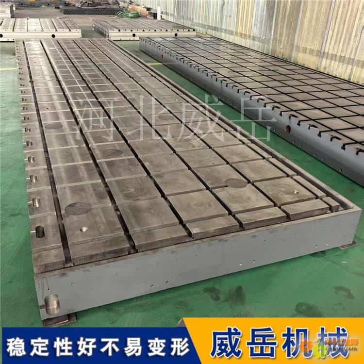

在机械制造、精检测等领域,铸铁检测平台作为基准测量工具,其重量数据直接影响运输方案制定、安装地基设计、设备匹配精度等关键环节。传统依赖经验估算的方式,常因材质密度波动、结构细节差异等因素导致 ±5% 以上的误差,给生产加工带来安全隐患与成本浪费。
基础参数的准确性是重量计算的核心前提,需采集三项关键数据,避免因测量偏差引发连锁误差。首先是外形尺寸测量,需使用精度 0.01mm 的数显游标卡尺或激光测距仪,针对平台长、宽、高进行多点测量,长和宽分别在两端及中间位置各测 3 次,取平均值;高度测量需覆盖工作面、筋板底部及边缘部位,确保捕捉到结构凸起或凹陷细节。
其次是结构细节确认,逐一记录平台的筋板数量、厚度、分布间距,以及预留孔、凹槽、倒角等特殊结构的尺寸,如孔径、槽深、倒角半径,这些细节虽看似微小,却可能导致重量偏差达 3%-8%。后是材质密度确定,铸铁检测平台常用材质为 HT200HT250HT300,实际生产中因配料比例、铸造工艺差异,密度可能存在 ±0.1g/cm³ 波动。建议通过材质检测报告确认,或截取同批次边角料进行密度实测,以实测值作为计算依据。
铸铁检测平台多由工作面、筋板、底座等结构组成,不同部位厚度、形状各异,整体估算易忽略结构间隙与细节差异,需采用拆分求和法计算总体积。首先将平台拆解为规则几何体,如工作面视为长方体,筋板按矩形板或梯形板处理,底座按框架结构拆分,针对每个拆分部件,根据对应的几何体体积公式计算体积。扣除特殊结构体积,对于预留孔、凹槽等减重结构,汇总所有有效部件体积,得到平台总体积。
铸铁检测平台重量计算的核心公式为重量 = 体积 × 密度,但需结合铸铁材质的特性进行修正,避免因忽略材质差异导致结果偏差。代入步得出的总体积与步确认的材质密度,计算理论重量。其次,进行工艺误差修正,铸铁平台在铸造过程中可能存在轻微气孔、缩孔等缺陷,或因机加工余量导致实际重量与理论值存在偏差,根据行业经验,HT200-HT300 材质的修正系数为 0.98-1.02。计算实际重量。
铸铁检测平台的重量准计算,通过准采集参数 - 拆分计算体积 - 结合材质核算 - 验证校准闭环的四步法,可将重量计算误差控制在 ±1% 以内,告别传统估算的粗放模式。在实际应用中,需注重细节把控,同时通过验证校准持续优化计算参数,确保结果的可靠性与实用性,为工业生产的准化推进提供有力支撑。
