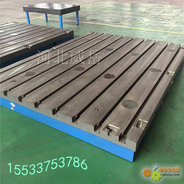

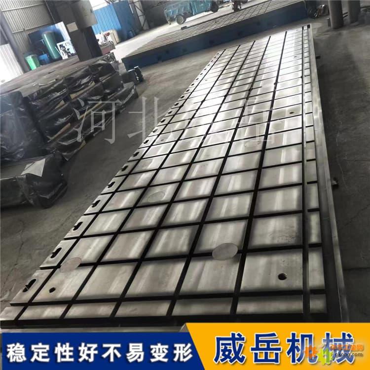

机械厂家在采购电机试验平台聚焦点都在尺寸和精度都十分的关注,威岳厂家作为实力厂家认为出这些还应该关注电机试验平台的厚度,厚度影响着平台的承载能力和降低形变的风险,接下来小编就带大家了解平台的厚度。
电机试验平台设计时应有合理的壁厚。灰口铸铁在规定的铸造方法下,有适宜的平台铸件壁厚。既能保证电机试验平台的力学性能,又能防止电机试验平台的铸造问题产生。生产电机试验平台时,平台壁厚过薄会出现电机试验平台浇不足和冷隔等问题。通常在一定铸造条件下,每种铸造合金都存在一个能充满铸型的小壁厚,俗称为该铸造合金的小壁厚。设计平台时,应使电机试验平台的设计壁厚不小于小壁厚。
电机试验平台壁厚的增加而成正比例增加。同一电机试验平台上,内壁厚度应比外壁厚度小,肋的厚度应比连接壁小,以便使各部分壁的降温速度均匀。当电机试验平台承受载荷较大,要求具有较强度高和刚度时,可根据载荷性质和大小,在薄弱部位安置加强肋板。以避免厚大截面。电机试验平台的壁厚应尽可能均匀,铸铁工作台各部分壁厚如果相差太大,则在厚壁处金属积聚,凝固收缩时,易在热节处产生缩孔与缩松。
电机试验平台的厚度要在20~50mm之间选择。如果是特殊的特殊用途,如机械加工、磨削等领域,其厚度一般在80mm以上。当然,具体的厚度还要根据实际情况进行选择。在国际上,有关电机试验平台的厚度标准有一定的规范。德国台厚度为20~50mm,而美国则规定厚度范围在1~5英寸之间,约为25~125mm
一、电机试验平台厚度选择
1.根据使用场合进行选择
在选择电机试验平台厚度时,首先要根据使用场合进行选择。不同的加工,需要不同的电机试验平台。一般来说,加工过程对平台平整度的要求比对其厚度更高。
2.根据负载承受能力进行选择
其次,在考虑电机试验平台厚度时,还要根据其负载承受能力进行选择。长期承受重负载的平台需要更厚的电机试验平台。
3.根据铸造工艺进行选择
电机试验平台的铸造工艺对其性能和稳定性有重要影响。在铸造时,电机试验平台的厚度要进行充分考虑。厚度过薄容易导致平台变形,影响其使用寿命。
