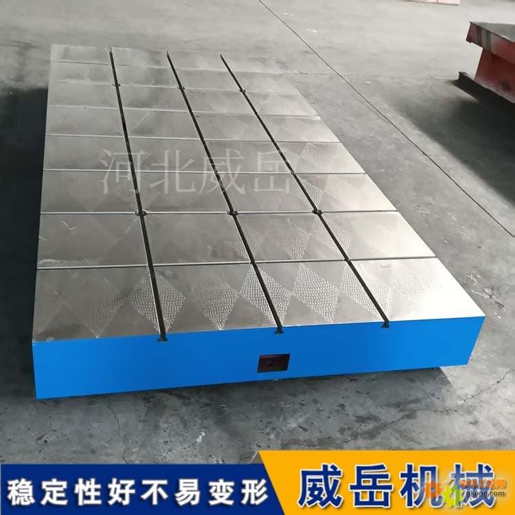

加强劲对于T型槽铸铁平台至关重要,在进行铸造件加工过程中,协助T型槽铸铁平台进行承载,抗压防止平台因为铸造件的重量过大而变形,精度磨损情况的发生。
T型槽铸铁平台加强筋位置,在需要的T型槽铸铁平台需要在平台上预留安装孔的时候,可能会与加强筋的位置发生重叠,这样就要使加强筋绕过安装预留孔的位置,绕过预留孔后的加强筋有的会造成两条加强筋的间距过大,这时候要考虑T型槽铸铁平台加强筋设计斜拉筋,这样设计出来的加强筋可能是不规则的加强筋,但是要保证与T型槽铸铁平台两端的对称度才是T型槽铸铁平台加强筋的合理结构设计。
T型槽铸铁平台的加强筋排布为米字形和井字形,首先要知道加强筋对T型槽铸铁平台的作用。T型槽铸铁平台的加强筋俗称为肋骨,一般的距离是间距500MM,底部设计为板和筋板就是为了增强平台的稳定性。加强筋分别设于铸槽底端,相对应的本体底部,T型槽铸铁平台由于设置的加强筋能够提高T型槽铸铁平台的结构强度,有利于防止其因为内因力太大而变形和开裂,按照国标来说,一般大于尺寸的T型槽铸铁平台底部,加强筋是井字形的,小于尺寸的T型槽铸铁平台底部加强筋是米字形的。
T型槽铸铁平台不用时要及时将工作面洗净,然后涂上一层防锈油,并用防锈纸盖上,用T型槽铸铁平台的外包装将平台盖好,以防止平时不注意造成对T型槽铸铁平台工作面的损伤。装配平台对防锈底漆的基本要求是:与铸件表面有良好的附着力,有良好的防锈性能,对其上层油漆有良好的结合力,便于施工和保存等。
T型槽铸铁平台精度,在需要的T型槽铸铁平台精度高于或等于1级的时候要考虑T型槽铸铁平台加强筋设计成米子筋,这样设计主要是使T型槽铸铁平台达到稳定精度,T型槽铸铁平台不易变形;
T型槽铸铁平台承重,在需要的T型槽铸铁平台尺寸小,但是承重过大时要考虑T型槽铸铁平台加强筋设计成米子筋,这样设计主要是使T型槽铸铁平台达到支撑合理,不使T型槽铸铁平台因承重过大而产生断裂,并保证T型槽铸铁平台的精度。
T型槽铸铁平台高度,在需要的T型槽铸铁平台因空间问题高度不能设计的太高时,要考虑T型槽铸铁平台加强筋设计成米子筋,这样设计主要是增加T型槽铸铁平台强度,有的人说T型槽铸铁平台高度过低了直接做实心的就可以了,这样是不对的,因为做成实心的T型槽铸铁平台是一个实心整体,变形量会变大。
