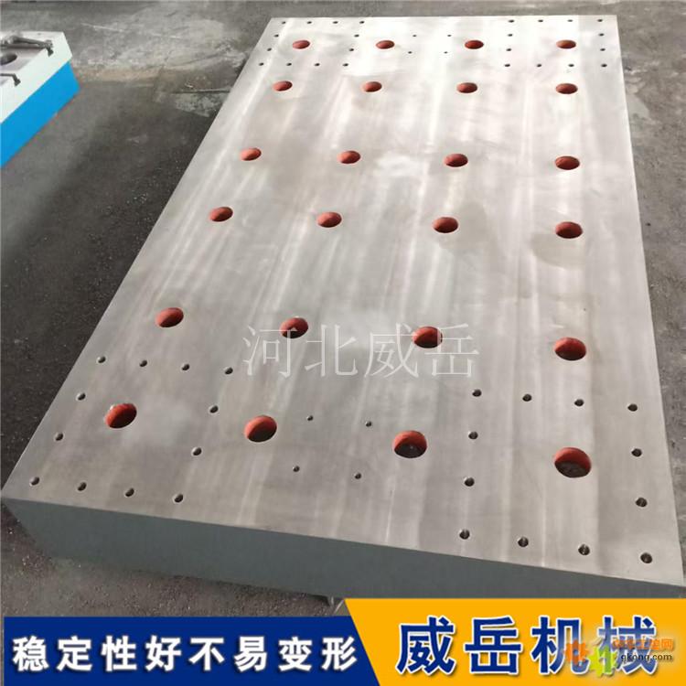

铸铁试验平台广泛应用在机械加工、试验研究、汽车制造行业等等。由于铸铁试验平台的使用范围广,因此结合使用场景,铸铁试验平台的存放位置也随之变化,经过岁月的洗礼,铸铁试验平台避免不了生锈且产生划痕。
铸铁试验平台的锈蚀会破坏平台的加强筋,加强劲的作用可以进步铸铁试验平台的构造强度,利于避免铸铁试验平台因内应力太大而开裂,加强了铸铁试验平台热胀冷缩的强度,并且即便发作开裂,也易对其裂痕停止焊接修补,从而可以反复运用,增强铸铁试验平台的承载才能,减少铸铁试验平台在重荷下容易产生变形,大大延伸了铸铁试验平台运用寿命。
铸铁试验平台防止锈蚀措施
定期清洁和涂油:使用后,应及时将工作面洗净,然后涂上一层防锈油,并用防锈纸盖上,用电机测试平台的外包装将平台盖好。这样可以防止平时不注意造成的损伤。
环境控制:电机测试平台应安装在通风、干燥的环境中,并远离热源、有腐蚀的气体、有腐蚀的液体。这样可以减少因环境因素导致的锈蚀和磨损。
定期检查和维护:按国家标准实行定期周检,检定周期根据具体情况可为6-12个月。这有助于提升质量管理水平,确保电机测试平台产品质量。
表面处理:对于铸铁试验平台,应避免表面处理不当导致的生锈。可以采用机械处理、化学处理、电化学处理等方法去除表面的氧化层和锈蚀物,形成保护层,防止氧气和水分接触铁材。
储存方法:如果铸铁试验平台长期不使用,应在擦去防锈油后再用中性石蜡纸进行包住,或使用苯甲酸钠纸,以防止产生大面积锈蚀。
铸铁试验平台防止出现划痕的措施
吊装和运输:‌在吊装铸铁试验平台时,‌应使用四根同样长度的钢丝绳同时挂住平台上的四个起重孔,‌确保平稳吊装,‌避免变形。‌
支撑和垫平:‌确保铸铁试验平台的支承点被正确垫好并垫平,‌保证每个支撑点受力均匀,‌以维持平台的稳定性。‌
安装调整:‌在安装时,‌使用调整垫铁将各个支撑点垫好、‌垫实,‌并由技术人员调整至合格精度,‌确保平台的工作面平整。‌
轻拿轻放:‌在使用过程中,‌应轻拿轻放工件,‌避免在平台上挪动粗糙的工件,‌以防磕碰和划伤平台。‌
避免长时间重压:‌使用完毕后,‌应及时将工件从铸铁试验平台上拿下,‌避免长时间重压导致平台变形。
