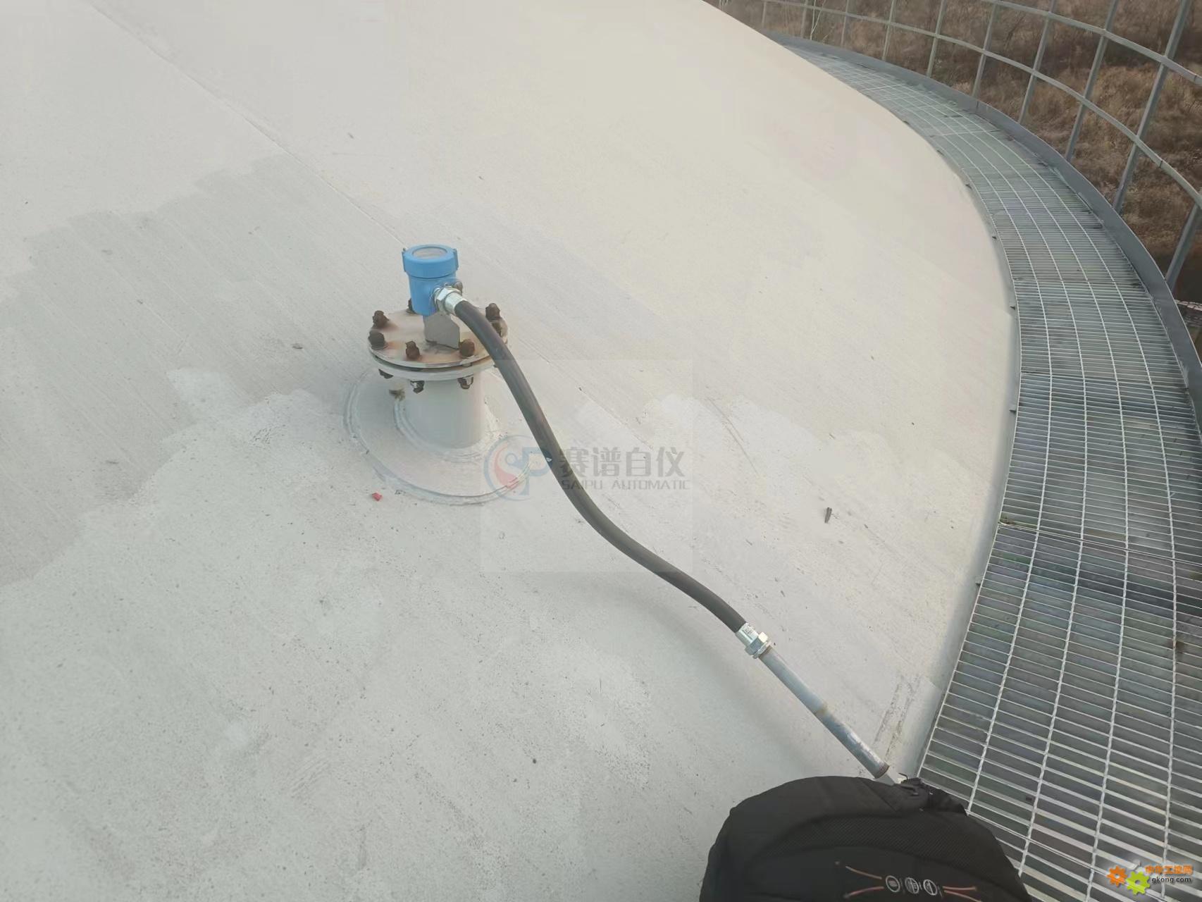

在搅拌反应釜中使用雷达液位计,核心是解决液面剧烈波动、泡沫、蒸汽、腐蚀等带来的测量挑战。其应用价值在于能够实现非接触、高精度、稳定可靠的连续测量。       搅拌工况下的核心挑战与应对技术搅拌会带来一系列复杂工况,对传统测量方式构成挑战,而现代雷达液位计通过以下技术针对性解决:1. 液面波动与虚假回波   · 挑战:搅拌桨叶会打碎液面,产生剧烈波动和漩涡,形成大量不规则的回波,干扰仪表对真实液面的识别。       · 解决方案:采用 FMCW(调频连续波)技术和智能回波处理算法。FMCW技术通过计算频率差来测量距离,抗干扰能力更强。智能算法(如“智能干扰信号抑制系统”)能自动滤除搅拌桨等固定干扰物产生的虚假回波,动态追踪真实液面。2. 泡沫覆盖与信号衰减   · 挑战:许多反应过程会产生泡沫,泡沫会吸收和散射雷达波,导致信号严重衰减甚至丢失。       · 解决方案:选择较低频率(如26GHz) 或大功率的雷达。26GHz雷达波较长,穿透泡沫能力更强,在存在泡沫和蒸汽的工况下更稳定。同时,优化的天线设计和信号处理能力也能增强回波强度。3. 腐蚀性介质与挥发物   · 挑战:反应介质或挥发气体(如氨气)可能腐蚀仪表天线。     · 解决方案:选用接液部分有防腐涂层(如PTFE全包覆) 的天线。对于易结晶或粘附的介质,可选用平面式或喇叭式天线,减少挂料。 如何选型:频率与型号是关键针对不同的搅拌反应釜工况,雷达液位计的频率选择是首要决策点:雷达液位计选型对比· 适用频率与型号   · 26GHz 中频雷达:如 赛谱自仪 SAIPU-RD1600系列   · 80GHz 高频雷达:如赛谱自仪 SAIPU-RD1600系列· 技术特点与波束角   · 26GHz 中频雷达:波束角相对较宽,平衡穿透力与聚焦性   · 80GHz 高频雷达:波束角窄,能量集中,盲区小,抗干扰能力极强· 优势适用场景   · 26GHz 中频雷达:泡沫、蒸汽、波动严重的复杂液面;大型反应釜   · 80GHz 高频雷达:强搅拌、多障碍物;小口径或安装空间受限的罐体;高精度测量需求· 需要关注的点   · 26GHz 中频雷达:在非常小的安装接口处可能受限   · 80GHz 高频雷达:对极端厚重的泡沫层穿透力可能弱于中频 安装与应用要点正确的安装是保证测量效果的一步: · 安装位置:切勿安装在搅拌桨正上方。应安装在远离进料口、避开搅拌涡流中心的位置,通常建议在罐壁至罐径1/6处,距罐壁至少200mm。· 天线对齐:确保天线与液面垂直。对于锥形底或凹形底容器,需注意测量盲区。· 参数调试:充分利用仪表的“虚假回波学习” 功能。在空罐或稳定工况下,存储罐内障碍物(如搅拌桨、加热盘管)的回波轮廓,便于仪表在运行时将其屏蔽。· 安全认证:在化工等防爆区域,务必选用具有相应防爆认证(如Ex ia II CT6) 和SIL安全等级认证的产品。 总结与建议总的来说,在搅拌反应釜中成功应用雷达液位计,        需要三步走:1. 分析工况:明确搅拌强度、泡沫厚度、介质腐蚀性、压力温度等关键参数。2. 科学选型:依据工况,优先考虑采用FMCW技术和智能回波处理的雷达。泡沫多选26GHz中频,干扰多、空间小选80GHz高频。3. 规范安装调试:严格遵守安装规范,并完成虚假回波学习等初始化设置。如果你能提供更具体的反应釜工况(例如介质类型、釜内压力温度、搅拌强度、是否有泡沫等),我可以给你更具针对性的选型分析。
