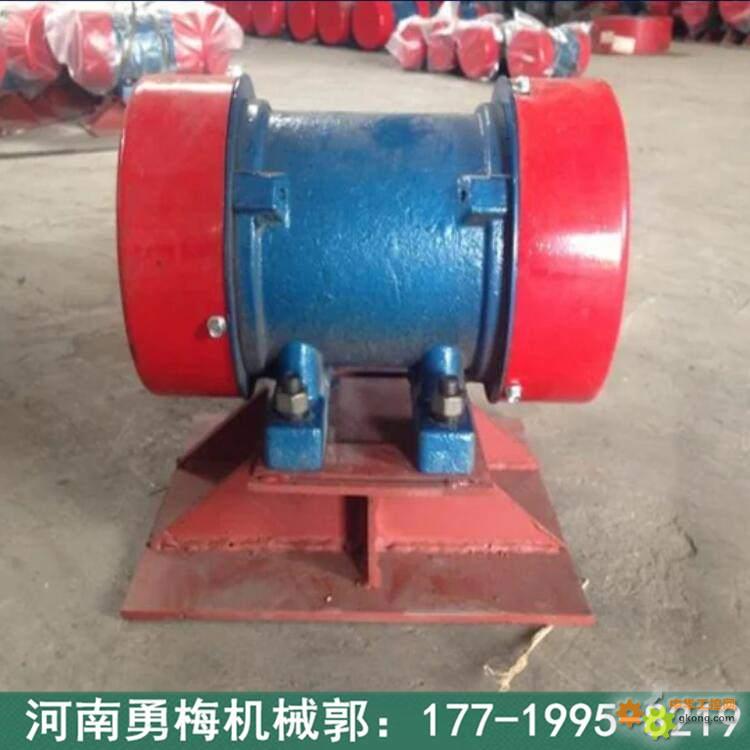

电机仓壁振动器的振动力大小 17719958219 ,直接决定了物料在仓内的流动状态,二者呈非线性关联,振动力不足、适中、过大时,对物料流动性的影响差异显著。
振动力适中
这是保障物料顺畅流动的核心状态。此时的振动力能够精准克服物料与仓壁的摩擦力和物料颗粒间的内聚力,让物料与仓壁脱离接触,同时破坏物料形成的 “搭桥”“起拱” 结构。
振动会使物料颗粒处于轻微的交变运动状态,颗粒间的间隙增大,内摩擦力降低,物料会沿着仓壁均匀下滑,既不会出现堵塞,也不会产生离析,适用于绝大多数工况(如砂石、煤粉、谷物等常规物料)。
振动力不足
无法有效破除物料的粘结力和拱塞结构,仅能让仓壁和物料产生微弱震动。对于黏湿物料(如湿黏土、粉煤灰),微弱振动不仅不能消除堵塞,还可能让物料因振动压实,导致堵塞情况加重;对于松散物料,也会出现局部流动、整体停滞的现象,物料排出效率大幅下降。
振动力过大
会对物料流动性产生双重负面影响:
一方面,强烈的振动会使仓内物料产生剧烈的跳跃和飞溅,颗粒间的碰撞加剧,对于颗粒大小不均的物料,会出现 “离析现象”—— 大颗粒物料滚向料仓边缘,小颗粒物料聚集在中心,导致出料成分不均,影响后续生产工艺。
另一方面,过大的振动力会冲击仓壁,可能引发仓体共振,间接导致物料在仓壁局部出现 “二次黏附”,同时高频强振动还会加速设备磨损,反而降低整体送料稳定性。
