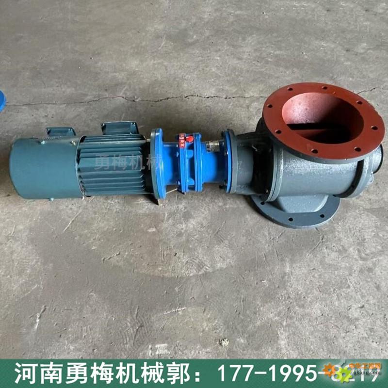

变频星型卸料器广泛配套于除尘、气力输送与粉体生产线。I77l99582l9是一种配备变频电机、可无级调速的旋转卸料装置,具有锁气可靠,稳定耐用,过载能力强,耐冲击惯性力小,适用于起动频繁和反正转的特点。
变频星型卸料器在使用中的优势:
卸料量可调,精准定量下料通过变频器无级调节电机转速,叶轮转速快慢可控,卸料流量可随意调节,能够根据生产需求精准控制下料速度与下料量,实现均匀稳定供料,解决普通卸料器下料固定、无法调节的问题。
适配自动化控制系统,智能运行可接入 PLC 控制柜、料位计、压差传感器、中控系统,实现自动调速。料位高加快卸料,料位低减慢卸料,无需人工频繁操作,适合自动化生产线无人值守运行。
节能降耗,运行成本低普通定速电机全程满速运转,无用功耗大;变频电机可按需调速,低速运行时功率消耗大幅降低,长期使用省电明显,有效降低设备运行电费。
有效防止堵料、卡料、架桥针对潮湿粉料、细粉、粘性粉尘,可调低转速缓慢卸料,减少物料挤压卡死;遇到物料偏多、结块时自动降速缓冲,大大降低叶轮卡死、电机过载烧毁、设备堵料故障。
启动平稳,保护电机与设备变频软启动,启动无冲击、无大电流冲击,不会瞬间硬启动,减轻减速机、轴承、叶轮磨损,延长整机使用寿命,减少设备故障维修。
锁气密封性能更稳定配合稳定均匀的转速,上下腔体气压隔断效果更好,不漏风、不漏灰,有效维持除尘、气力输送系统负压稳定,提升除尘效果,减少系统风量损耗。
适应工况范围更广可适配产量波动大、物料流量不稳定、多工段不同供料需求的场景,不管是小流量微量卸料,还是大流量快速排灰都能满足,通用性强。
运行平稳、噪音更低转速平缓可调,运转冲击小,振动小、噪音低,工作环境更友好,同时减少对上下游管道、设备的震动损伤。
过载保护功能,安全性高变频器自带过流、过载、过压、堵转保护,一旦叶轮卡料、堵转,设备自动停机保护,避免电机烧毁、减速机损坏。
