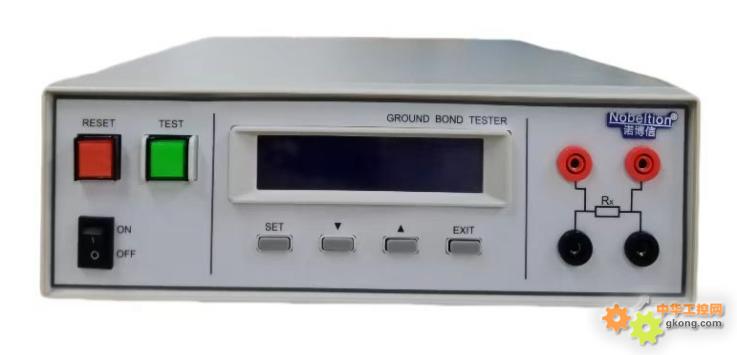

接地导通电阻测试仪NBX9613X
功能特点:
  1. 用户操作简单,测定结果实时显示,自由设定参数,并实时进行声光报警提示;
  2. 满足GB4706.1、GB4943、GB7000.1、GB3883.1和GB/T12113等中华人民共和国国家标准以及IEC60335-1、IEC60950、IEC60598-1、IEC60745-1和IEC60990等国际电工委员会标准的要求;
  3. CPU技术升压升流,50/60Hz双频率测试,满足国内/出口产品的测试要求;
  4. 上线预置,自动报警,智能记忆分析,系统自检功能,自保护功能。
技术参数:
型号
NBX9613X
输入电压
220V±10%
输入频率
50/60Hz±5%
保险丝
Fuse 5A/250V
接地电阻测试
空载输出电压
﹤12VAC
输出电流范围
AC 5~32A
输出电流精度
±(1%设定值)
输出电流稳定度
小于0.3%(10A/100 mΩ)
输出频率范围
50Hz/60Hz
输出频率精度
± 0.2%,用户自行选择
接地电阻测试范围
5-600 mΩ (5-10A); 2-200 mΩ(11-25A); 2-150 mΩ(26-32A);
接地电阻测试精度
±(2%测量值)
测试时间范围
0.5-999.9s
测试时间分辨率
分辨率 0.1s, 0秒为连续输出
功能参数
显示界面
16*2蓝屏字符液晶显示
通讯接口
PLC、RS232(选配)
校正方式
可通过前面板参数输入,软件式校正
工作环境
0-40℃, 20-80%RH
外形尺寸
280mm(W)×89mm(H)×370mm(D)
随机配件
电源线×1、测试夹×2、保险管×1、使用说明书×1
重量
12KG
