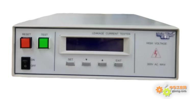

诺博信泄漏电流测试仪NBX9620X 简介
深圳市诺博信电子仪器有限公司
泄漏电流测试仪NBX9620X
功能特点:
  1. 满足IEC60950、UL60950、IEC60335.1、UL60335.1、GB4706.1等电气安全通用规范测试要求
  2. 符合JJG795-2004、JJG690-2003等安规计量检定规程要求;
  3. 动静态测试,内置6种人体网络,适合不同行业或标准要求。
技术参数:
型号
NBX9620X
输入电压
220Vac±10%
输入频率
50/60Hz±5%
保险丝
Fuse 0.5A/250V
泄漏电流
测试输入电压
30~300V AC 单相
测试输入电流
20A  AC MAX
电压显示范围
30~300V AC
电压显示分辨率
1V
电压显示精度
± (2%设定值+3V)
泄露电流范围
50-6000uA
泄露电流分辨率
1uA
泄漏电流精度
± (2%读数值+30uA)
内置人体网络
GB4706.1-2005版要求
测试时间范围
1.0-2.0-999.9s
测试时间分辨率
0.1s, 设定1s只测试火线泄漏
功能参数
显示界面
16*2蓝屏字符液晶显示
通讯接口
RS232(选购)
校正方式
可通过前面板参数输入,软件式校正
工作环境
0-40℃, 20-80%RH
外形尺寸
280mm(W)×89mm(H)×370mm(D)
随机配件
电源线×1、测试夹×2、保险管×1、使用说明书×1
