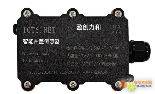

一、YC-MC01 的工业级硬件架构
YC-MC01 采用全封闭金属外壳设计,防护等级达 IP68,可长期浸泡于污水、雨水环境中而不影响性能。内部集成三轴 MEMS 加速度计与高精度倾角传感器,采样频率支持 1–10 Hz 可调,通过动态阈值算法区分车辆碾压震动(瞬时冲击)与井盖真实位移(持续角度偏移),有效抑制误报。
供电方面,设备内置 19 Ah 工业级锂亚硫酰氯电池,选择每日一次心跳数据(异常情况实时上报),设备理论寿命超过 10年。同时支持电压监测,当电量低于 20% 时主动上报低电告警,便于运维提前规划更换。
