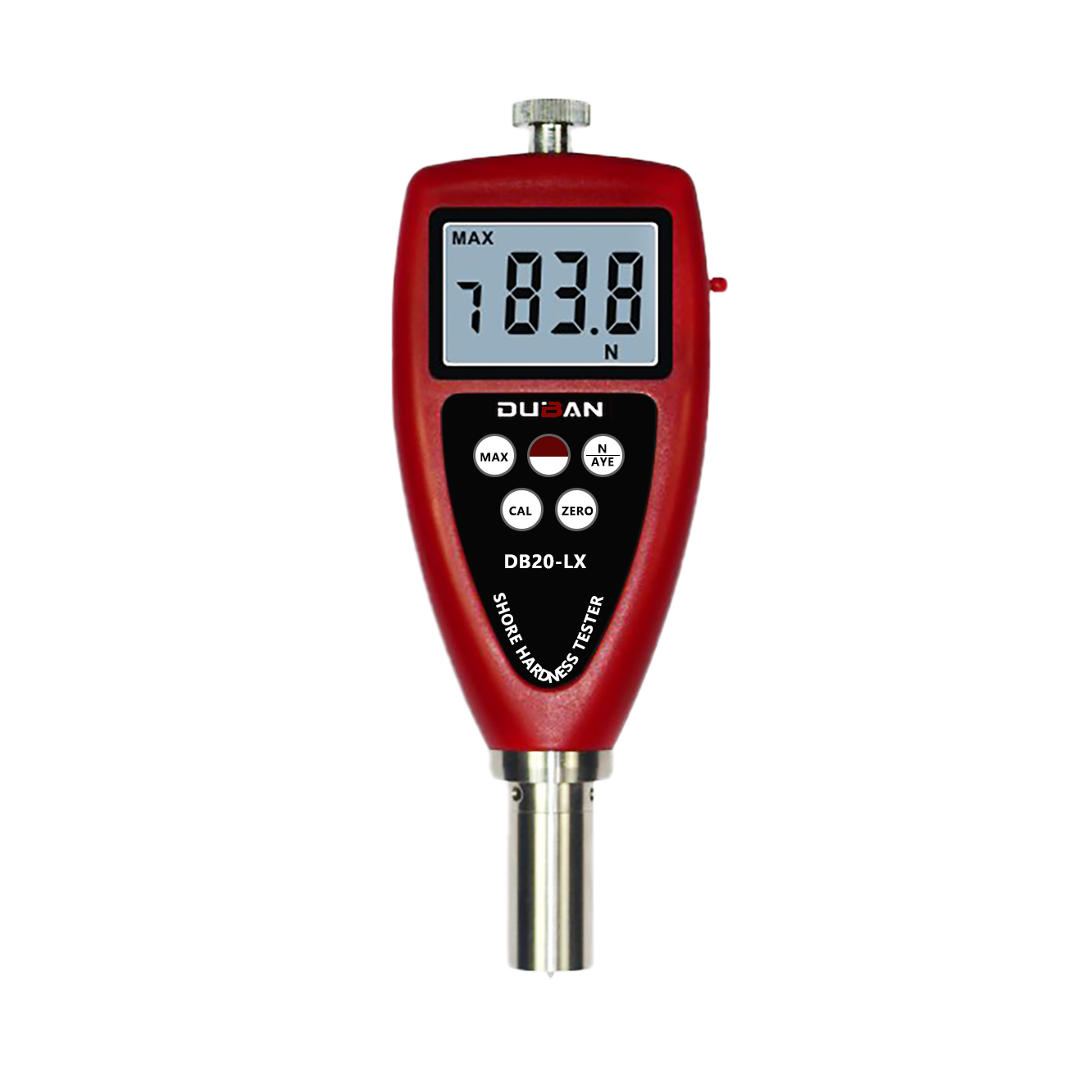

邵氏硬度计基于弹性回跳原理实现非金属材料硬度检测,操作便捷且无需破坏试样,是质量管控与研发的常用设备。其测量方法核心分为三步:首先做好试样预处理,确保测量表面平整、干燥、无油污杂质,避免凸起或凹陷影响检测精度,较软试样需铺垫刚性支撑防止变形;随后选择适配探头(如A型测软橡胶、D型测硬塑料),将仪器调零校准后,垂直按压探头于试样表面,保持压力稳定至数值锁定;最后记录读数,建议在试样不同区域取3-5个测点均值,提升结果可靠性。
该设备适用场合广泛,核心聚焦非金属材料领域。橡胶塑料行业是主要应用场景,可检测密封圈、轮胎部件、塑料管材、注塑件等,确保产品硬度契合密封、抗压、韧性等使用要求,适配企业质量体系管控。
在皮革纺织领域,可检测皮鞋、皮包等皮革制品及人造革、纺织涂层的硬度,平衡材料柔软度与耐用性,保障产品手感与使用寿命。建材行业中,适用于PVC地板、防水卷材等硬度检测;电子行业可检测电子元件封装树脂,科研机构也常用于非金属材料研发实验。
其便携性强、操作门槛低,可现场直接对成品或半成品检测,大幅提升检测效率,为各行业质量把控提供高效便捷的解决方案。
