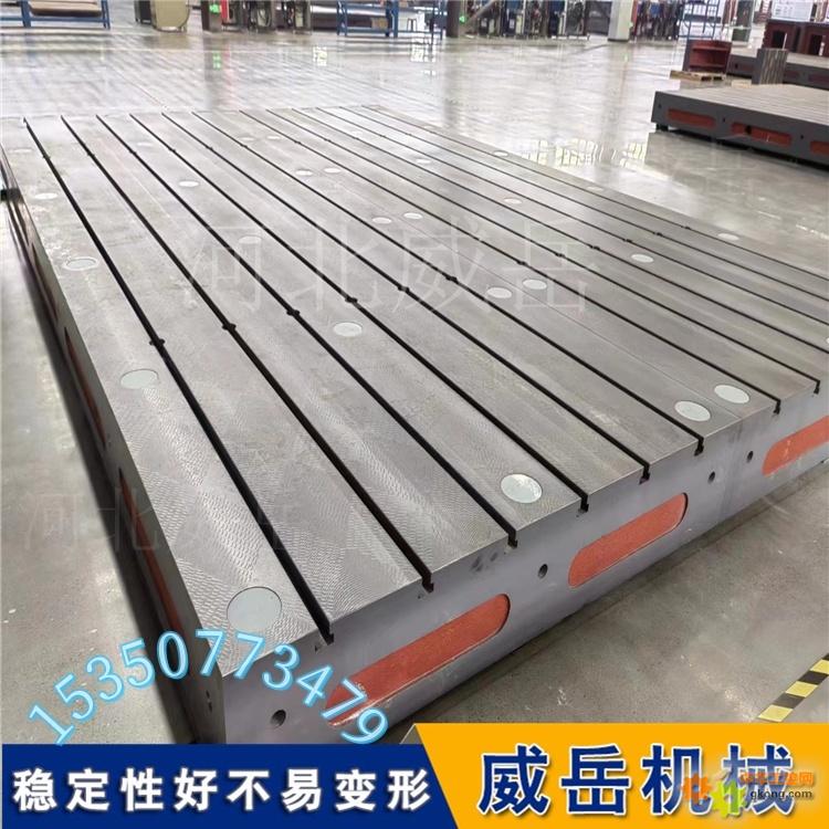

在电机性能测试、振动疲劳试验等领域,试验T型槽平台是核心基准部件,其选型合理性直接决定测试数据的性与可靠性。电机测试需保障转速、扭矩等参数稳定采集,振动测试需抵御高频冲击与干扰,二者对平台的刚性、精度、抗振性等要求严苛。本文结合试验T型槽平台、电机试验T型槽基准台、振动测试专用平台等高频关键词,解析选型的5大关键要素,为匹配测试需求提供实操指南。
一、精度等级:测试基准的核心保障
精度等级是试验T型槽平台的核心指标,需匹配测试精度需求。依据GB/T158-2018标准,优先选用00级(平面度≤0.02mm/m)或000级(平面度≤0.01mm/m)超平台,槽宽公差控制在H6(±0.011mm)级,槽距公差±0.02mm。电机能效测试、振动测试等场景,需确保平台基准面平整无偏差,避免因平面度不足导致电机安装偏移,造成测试数据失真;普通振动筛查可选用0级平台(平面度≤0.05mm/m),平衡精度与成本。
二、材质刚性:抗冲击与稳定支撑关键
材质直接决定平台刚性与抗振性,优先选用HT350强度灰铸铁或QT600球墨铸铁。这类材质经高温时效+振动时效双重处理,残余应力去除率≥99%,在电机高频振动、瞬时冲击载荷下,台面挠度≤0.01mm/m,无塑性变形。电机大功率测试(>100kW)、强振动测试(频率>2000Hz)场景,需选用QT600材质增强抗冲击性;中小型电机测试可选用HT350材质,兼顾刚性与经济性。
三、抗振性能:干扰的核心要求
振动测试场景需关注平台抗振性,核心看阻尼特性与减振设计。试验T型槽平台阻尼比≥0.2,振动传递率≤5%,可快衰减电机运行产生的高频振动,避免平台成为二次振动源。底部需配备专用阻尼减振垫,隔离地面振动与环境干扰;强振动测试可选用带抗振围板的平台,进一步提升效果,确保振动传感器采集数据纯净。
四、槽体设计:适配装夹与测试兼容性
槽体参数需匹配测试工装与设备安装需求。槽宽建议选用16-45mm多规格组合,间距80-150mm,满足不同电机夹具、振动台架的固定需求;T型槽需经氮化处理,表面硬度≥HRC50,提升耐磨性,适配频繁装夹场景。电机测试平台建议预留标准化接口,方便对接扭矩传感器、功率分析仪;振动测试平台需增加槽体深(≥80mm),增强工装锁止稳定性,抵御高频振动导致的松动。
五、环境适配:保障长期测试稳定性
需根据测试环境优化选型,潮湿、多尘或高温测试场景,平台表面需做林化+弗碳喷涂复合处理,耐盐雾腐蚀时间≥1000小时,避免锈蚀影响精度;电机温升测试场景,选用低热膨胀系数材质(11-13×10??/℃),减少温度变化导致的热变形。此外,平台需配备可调地脚螺栓,方便校准水平度(误差≤0.03mm/m),适配不同测试场地。
综上,试验T型槽平台选型需围绕精度、材质、抗振性、槽体设计、环境适配5大要素,匹配电机/振动测试需求。高频、高精度测试场景优先选用ht250材质平台,普通测试场景合理匹配0级平台。科学选型既能保障测试数据可靠,又能延长平台使用寿命,是提升试验效率与品质的关键举措。
