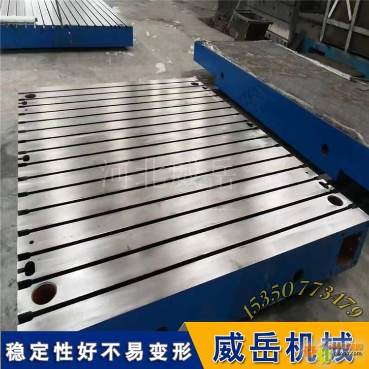

在工业测试、检测、重型装备试验领域,真正的“实力派”从不用张扬造势,实力都藏在细节里——铸铁试验平台就是这样一位自带“大佬范”的选手。它外表朴实无华,没有炫技设计,没有复杂功能,甚至看起来和普通铸铁板别无二致,却凭借细节里的硬核实力,成为各大实验室、重工车间、研发离不开的基础装备,低调沉稳,可实力怎么藏都藏不住。无论是仪器测量、重型设备试验,还是产品研发,它都能稳稳托底,用细节诠释“大佬”的底气与担当。
所谓大佬范,从来不是外表气场,而是骨子里的可靠。铸铁试验平台的大佬气质,首先源于材质上的讲究,这也是它区别于普通铸铁平台的核心细节。好铸铁试验平台均选用HT200?250强度铸铁,铁水配比经过反复调试,成分准稳定,铸件内部组织细密、密度均匀,无砂眼、无气孔、无裂纹等问题,从根源上保证平台具备足够的刚性、良好的吸震性能和强的抗变形能力。很多人选购时只看外观厚薄,却忽略了关键的材质细节,真正懂行的人都知道,铸铁牌号、金相组织、浇筑工艺,才是决定平台寿命与精度的核心,也是铸铁试验平台“大佬范”的底气所在。
大佬的底气,更藏在看不见的时效处理里,这也是能体现其硬核实力的细节之一。好试验平台不急于出厂抢占市场,而是经过严格的人工时效或长期自然时效处理,把铸件内部的内应力一点点“熬”干净、释放。自然时效通常需要将铸件放置在通风、干燥、恒温的环境中,静置数月甚至数年,让内应力在时间的沉淀中缓慢、均匀释放;人工时效则通过时效炉,准控制温度和保温时间,加速内应力释放,既保证时效效果,又提升生产效率。这一步看似耗时、耗力、增加成本,却是保证平台十年不变形、精度不衰减的核心,也是铸铁试验平台低调却实力出众的关键。
加工细节,更是大佬范的直接体现,每一处细节都彰显着对精度的追求。从粗加工、半精磨到人工刮研,每一道工序都讲究分寸、每一步都严控公差,不敷衍了事。台面接触点均匀分布,每平方厘米的接触点数量达到行业高标准,平面度、平行度均达到0级或1级精度,误差可控制在毫厘之间;T型槽铣削规整、倒角顺滑、尺寸准,无刺、无变形,夹具安装对位丝毫不差,能轻松适配各类工装夹具的固定需求;边角处理圆润光滑,避免使用过程中划伤操作人员或工件;筋板布局科学合理,贴合结构力学原理,能均匀分散工件重量和测试振动,底面支撑设计稳固,确保平台放置平稳、受力均匀。这些看似不起眼的细节,共同构筑了铸铁试验平台不可替代的硬核实力。
这就是铸铁试验平台的大佬范:不张扬、不浮躁,不搞花哨噱头,把所有实力都沉淀在每一个细节里,低调却藏不住。真正懂装备、懂测试的人,一眼就能看懂它的价值——细节见真章,实力自锋芒。选择这样一款自带“大佬范”的铸铁试验平台,就是选择了可靠、准与耐用,为每一次测试、每一组数据保驾护航。
