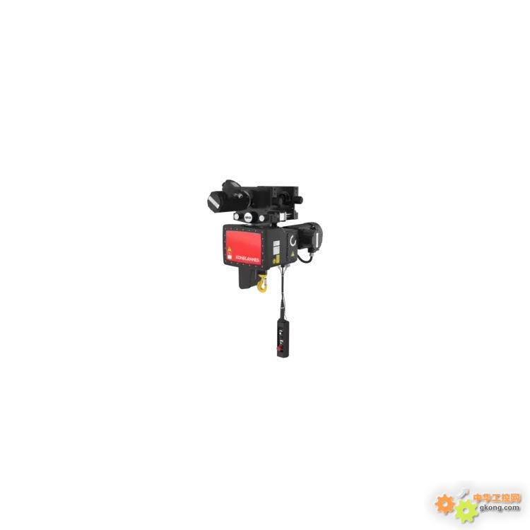

在石油化工、制药及粉尘处理等高危行业中,起重设备的安全性是不容妥协的底线。科尼(Konecranes)全新推出的EX C系列防爆环链电动葫芦,正是为应对这一挑战而生。作为科尼全面防爆产品家族的最新成员,该系列专为满足1区、2区易燃气体及21区粉尘危险环境而设计,通过了严格的ATEX和IECEx认证,确保在潜在的爆炸性环境中实现卓越的性能与绝对的安全。
核心优势:安全与性能的完美融合
科尼EX C系列不仅仅是一台起重设备,更是您在危险区域的高效起重伙伴。它集成了科尼自主设计和制造的核心部件——包括电机、控制系统和减速箱,确保了设备坚固耐用、精准可靠。
全面防爆认证:整机通过EX认证,葫芦及其所有必要组件均经过防爆等级测试,完全符合ATEX和IECEx标准。无论是1区、2区的气体环境,还是21区的粉尘环境,甚至是氢气环境,均有对应型号可选,为您提供全方位的安全保障。
卓越的适应性:设备具备IP66防护等级,标准配置下可在-20°C至+40°C的环境中稳定运行;针对特殊工况,更可提供适应高达+60°C环境的配置。其表面耐受温度最高控制在120°C以内,并配有温度监控功能,严格防止设备过热引发风险。
高效生产力:高达60%的循环占空比,支持长时间的连续作业。双速起升配合变频控制的小车行走,不仅操作平稳精准,更大幅提升了物料搬运的效率。
产品特性与技术亮点
EX C系列在设计上充分考虑了人体工程学与维护的便捷性,旨在通过长期的可靠性减少停机时间,提升您的生产力。
机械结构:采用精密齿轮设计,实现终身免润滑,大大降低了维护需求。自调节制动器和易于调节的滑动离合器,不仅防止过载,还能在突发断电情况下确保安全。
操控体验:标配通过ATEX认证的电缆悬挂手操器,界面直观,符合人体工程学,让操作员能全神贯注于起重作业。
灵活配置:提供广泛的悬挂装置和模块化小车选择,可轻松调整以适应不同的法兰宽度,优化空间利用率。链条方面,提供镀锌淬火DAT链条或可选的不锈钢链条,满足不同腐蚀环境的需求。
关键技术参数概览
功能参数    规格详情
适用区域    1区、2区(气体),21区(粉尘)
额定载荷    最高可达 2,500 公斤 (2.5吨)
工作等级    最高至 FEM 3m / ISO M6
防护等级    IP66
认证标准    ATEX, IECEx, CE, RoHS
环境温度    -20°C 至 +40°C(特殊配置可达 +60°C)
控制方式    起升双速(接触器控制),小车行走变频控制
表面处理    铝合金部件采用环氧聚酯粉末涂漆(60-120微米)
