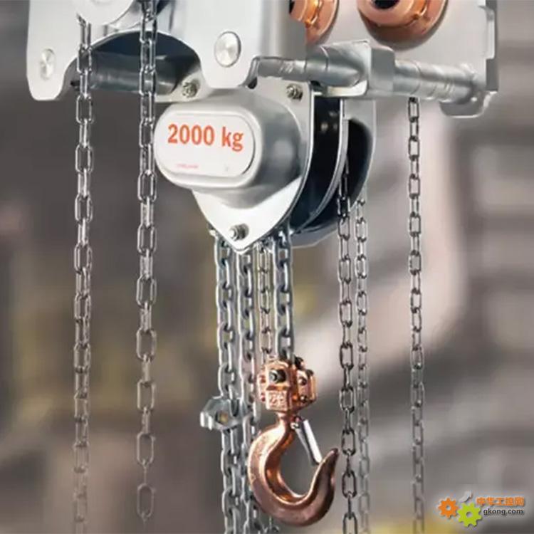

在充满易燃易爆气体或粉尘的危险区域,每一次起重作业都伴随着潜在的风险。如果您需要一种既经济又绝对安全的解决方案来应对非频繁性的起重任务,科尼EKM2型手拉葫芦与EKPT型手拉小车将是您的理想之选。
专为防爆而生的安全设计
作为一款完全无需通电的手动起重设备,科尼EKM2与EKPT从根本上杜绝了电缆和电气火花带来的隐患。为了将“防爆”理念贯彻到底,该系列产品在机械设计与材质工艺上进行了极致的优化:
杜绝火花:吊钩与小车轮采用特殊的镀铜工艺,配合不锈钢手拉链,有效防止金属碰撞产生火花。
坚固耐用:负载链经过镀锌与校准处理,表面辅以金属粉末涂层,具备极强的防腐蚀与抗磨损能力,无惧恶劣环境。
多重防护:标配符合ISO标准的安全锁扣吊钩、过载限制器以及橡胶缓冲器,全方位防止意外过载及轨道端部碰撞。
灵活高效,随拿随用
这款设备不仅安全可靠,更具备极高的灵活性。无论是悬挂式、链式还是搭配手拉小车使用,它都能随时待命,即拿即用。将EKM2手拉葫芦与EKPT小车结合,最大可支持高达20吨的载荷搬运,让繁重的物料搬运工作变得轻松高效。
全方位守护,行业标杆
科尼EX防爆系列不仅包含手动设备,更涵盖了如EXCXT防爆钢丝绳葫芦等高端起重解决方案。我们凭借创新的技术与严苛的设计质量,确保设备在整个生命周期内安全运行。
广泛适用,无惧挑战
科尼防爆葫芦广泛适用于化工石化、炼油厂、天然气发电厂、污水处理厂及油漆车间等各类高危工业场所。选择科尼,就是选择了一份在危险环境中的坚实保障。
