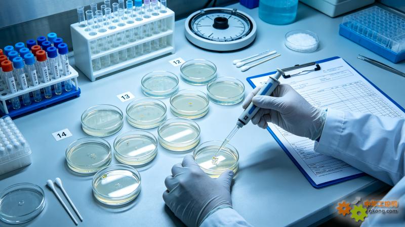

三、菌数计数方法验证
1. 试验菌株要求
依据药典及企业检验规范,本次计数方法验证选用标准质控菌株,菌株来源为官方标准菌种库,性能稳定、溯源清晰。其中,细菌计数验证菌株包含:大肠埃希菌【CMCC(B)44102】、金黄色葡萄球菌【CMCC(B)26003】、枯草芽孢杆菌【CMCC(B)63501】;霉菌及酵母菌计数验证菌株包含:黑曲霉【CMCC(F)98003】、白色念珠菌【CMCC(F)98001】。所有试验菌株严格管控传代次数,从菌种中心获取的冻干菌种为0代,试验使用菌株传代次数不得超过5代,全程采用规范菌种保藏技术,维持菌株原有生物学特性,杜绝菌种变异影响试验结果。
2. 菌液与供试液制备

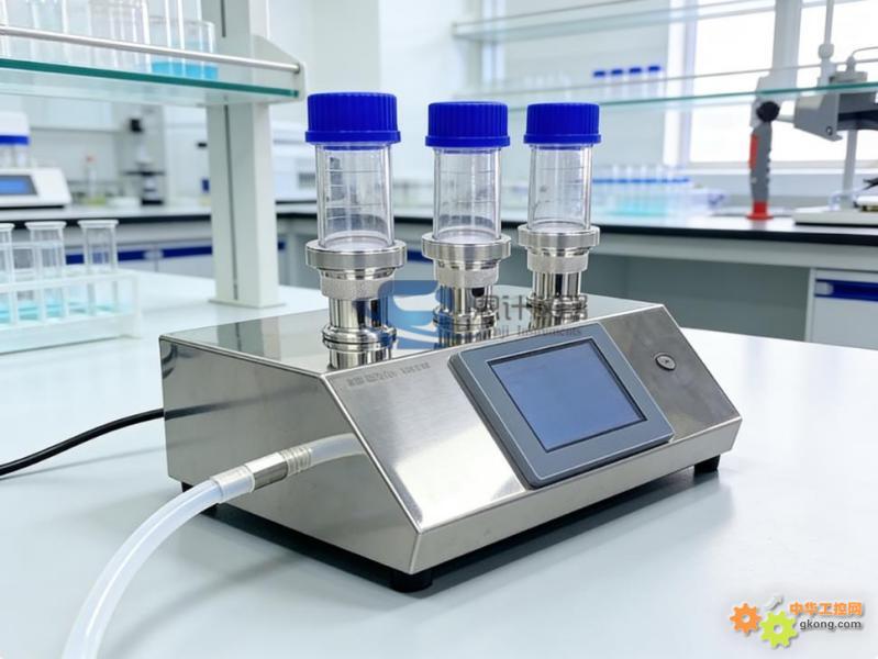

严格按照菌株特性开展培养及菌液制备:大肠埃希菌、金黄色葡萄球菌、枯草芽孢杆菌接种于营养琼脂培养基,35~37℃恒温培养18~24h;白色念珠菌接种于改良马丁培养基,23~28℃培养24~48h;黑曲霉接种于改良马丁琼脂斜面培养基,23~28℃培养5~7d。培养完成后采用0.9%无菌氯化钠溶液进行10倍递增梯度稀释,最终制备浓度为50~100CFU/mL的菌悬液或孢子悬液,用于后续验证试验。
本方案统一采用pH7.0无菌氯化钠-蛋白胨缓冲液作为试验稀释剂。无抑菌活性的普通供试品统一按照1:10比例制备供试液:液体供试品取10mL,加入90mL稀释剂混匀;固体、半固体及粘稠性供试品取10g,加稀释剂定容至100mL混匀。对于含有抑菌成分、存在抑菌活性的特殊供试品,需提前消除抑菌干扰,可单独或联合使用培养基稀释法、薄膜过滤法、离心沉淀集菌法、中和法,根据药品成分特性选用对应中和剂,彻底消除抑菌作用,保障微生物可正常检出。
3. 试验分组与结果判定
为排除试验干扰、精准核算方法回收率,本次验证共设置四组试验体系,分别为菌液组、试验组、供试品对照组、稀释剂对照组。菌液组用于测定试验所用标准菌的基础菌落数;试验组为供试液与试验菌同步试验体系;供试品对照组用于检测供试品本身本底微生物,扣除样品自带菌干扰;稀释剂对照组用于验证稀释剂及试验处理流程无抑菌影响。试验可根据样品特性选用平皿法、培养基稀释法、薄膜过滤法、离心集菌法开展检测,所有菌株试验均需平行开展3次独立重复试验,保证数据客观有效。
试验核心判定指标为菌回收率,计算公式严格遵循检验规范,分别核算试验组及稀释剂对照组回收率。统一合格标准:稀释剂对照组菌回收率≥70%,试验组菌回收率≥70%。三次独立试验均达标,可确认该供试液制备方法及计数方法适用于该药品微生物计数检测;若任意一次试验回收率不达标,判定方法存在缺陷,需优化抑菌消除方案,重新开展全套验证试验,直至回收率满足标准要求。
