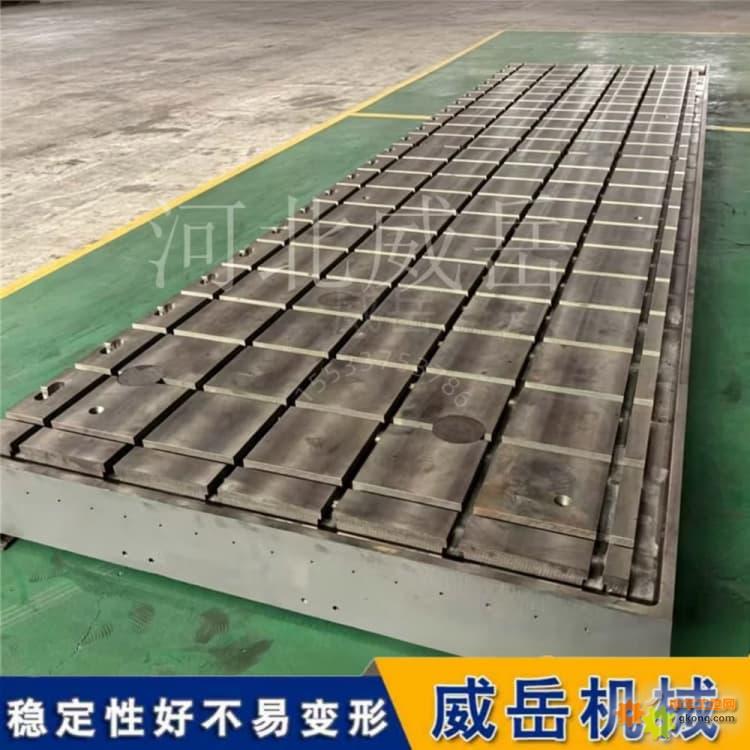

大开眼界!一块普通铸铁测试平台,凝聚数十道精精加工工序
在外行眼中,铸铁测试平台只是一块厚重粗糙的铁板,外观朴实、结构简单,毫无技术含量。但在行业工匠与技术人员眼中,这块看似普通的铸铁平台,是精工业制造的缩影,从毛坯浇筑到成品出厂,全程凝聚数十道精精加工工序,每一道工序都精益求精,丝毫误差都不允许出现,正是这层层精工艺,造就了平台微米级的高精度与长使用寿命。
一道核心工序为毛坯浇筑与时效处理,是平台品质的基础。按照标准配比熔炼铁水,通过分层匀速浇筑工艺成型毛坯,初步打造平台整体轮廓。浇筑完成后不直接加工,而是经过20-30天自然时效,释放内部浇筑应力,避免后期加工后出现形变。随后进行人工清砂、毛坯打磨,去除表面浮砂、毛刺、氧化皮,修补毛坯表面细微气孔与瑕疵,让毛坯表面规整平整,为精加工做好准备。
二道工序是粗铣加工,定型平台基础尺寸。采用大型数控铣床对毛坯台面、侧面、底面进行粗铣作业,切除毛坯多余余量,修正平台整体尺寸偏差,初步规整台面平整度。粗铣过程中,技术人员全程校准设备参数,保证平台长宽高尺寸符合设计标准,去除毛坯阶段的凹凸缺陷,让平台整体结构规整,预留精的精加工余量,为后续精铣、研磨奠定基础。
三道核心工序为精精铣与找平,锁定基础精度。粗铣完成后,切换高精度数控精铣设备,对台面进行多层精细铣削加工,逐层微调台面平整度,修正细微尺寸误差。精铣过程采用多点检测校准,每加工一个区域,就用精水平仪、百分表检测精度,确保台面整体高低误差控制在小范围,让平台基础精度达到工业使用标准,这是决定检测精度的关键工序。
四道工序是人工研磨与刮研,打造高精度台面。这是铸铁平台核心、精细的工序,也是区别于普通铁板的关键。经验丰富的工匠采用手工刮研工艺,通过反复研磨、对点、修刮,微调台面每一处细微偏差。经过数十次反复刮研校准,让台面平面度、光洁度达到微米级标准,满足精检测需求。后进行精细打磨、倒角处理,去除加工毛刺,优化设备外观与使用安全性。
收尾工序包含精度检测、防锈处理、配件装配、二次时效校准。成品完成后,通过专业检测设备核验平面度、平行度、垂直度,标注精度等级。随后喷涂专用防锈漆、养护油,完成支撑腿、调节螺栓等配件装配,后静置二次校准,确保出厂精度零误差。数十道精工序层层递进、环环相扣,看似普通的平台,实则藏着满满的工业匠心与精工艺。
