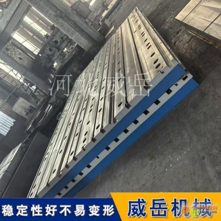

对于刚入行机械加工、设备运维、工装装配的小白来说,铸铁底板看着简单,实则选型、安装、使用、养护都有严格规范。很多新手因为不懂标准,盲目采购、随意安装、违规使用,导致底板变形、精度报废、设备故障,造成不应要的损失。今天用通俗直白的语言,从零科普铸铁底板全套规范流程,从入门认知到实操干活,一步到位,小白也能快速上手、规范作业。
首先是零基础入门认知,搞懂基础核心参数。新手不用记复杂专业术语,只需掌握四个核心要点。一看材质,常规工况选HT250灰铸铁,性价比高、稳定性好;重载冲击工况选球墨铸铁,韧性更强。二看结构,普通作业选常规筋板式,重载选满配加强筋,高精度选箱式结构。三看精度,日常工装、设备支撑选2级、3级精度,精检测、精加工选0级、1级精度。四看尺寸,根据作业范围、设备尺寸选型,预留足够承重和作业空间,避免尺寸偏小负荷使用。
其次是采购选型规范,避开新手高频踩坑点。新手选型容易犯三个错误:只看价格不看材质、只看外形不看筋板、只看尺寸不看精度。规范选型流程很简单,首先确认自身工况:轻载工装、重载加工、精检测、设备底座,不同工况对应不同型号。其次核对产品参数,确认材质牌号、筋板结构、精度等级、承重参数,拒参数、无质保的低价杂牌产品。后核对重量,同尺寸铸铁底板重量越足,用料越扎实,承重和刚性越有保障。
然后是安装固定规范,这是保障精度和稳定性的关键。新手安装常见问题:地面不找平、直接落地摆放、螺栓乱锁。标准安装流程分为三步。一步处理基座地面,保证地面坚实、平整、无下沉,松软地面需要加装垫板加固。二步底板就位调平,将底板放置在基座上,用水平仪检测水平度,通过调平垫片微调,保证板面水平误差符合工况标准。三步固定锁紧,根据底板预留孔位,使用专用螺栓均匀锁紧,多点固定,避免单边受力倾斜,大型底板应须加装地脚固定装置。
接下来是日常使用规范,杜绝违规操作损坏底板。很多底板报废都是使用不当导致,新手应须牢记四大使用规范。一严禁负荷承重,严格按照底板额定载荷作业,禁止重工件、压设备长期放置。二严禁暴力磕碰、高空砸落,铸铁材质硬度高但脆性大,剧烈撞击会导致板面起坑、开裂、变形。三严禁高温暴晒、局部高温烘烤,温度骤变会导致底板应力变形,精度偏移。四规范工装使用,板面禁止私自开槽、打孔、打磨,避免破坏基准平面。
后是日常养护与校验规范,延长使用寿命、稳定作业精度。日常养护无需复杂操作,坚持简单常态化维护即可。每日清理板面铁屑、油污、杂物,保持板面干净平整;每周检查底板固定螺栓是否松动、板面是否偏移;每月进行一次水平度、平整度校验,轻微偏差及时调平校准;长期不用时,清理干净后涂抹防锈油,覆盖防护,避免生锈腐蚀。一旦发现板面变形、裂纹、精度差,立即停止使用,及时检修矫正。
整套流程从入门认知、选型采购,到安装使用、日常养护,全部是行业通用规范标准,通俗易懂、实操性强。新手只要严格按照这套流程干活,就能精把控铸铁底板使用全流程,避开所有常见坑,保证作业精度、设备稳定,快速从入门小白变成熟练老手。
