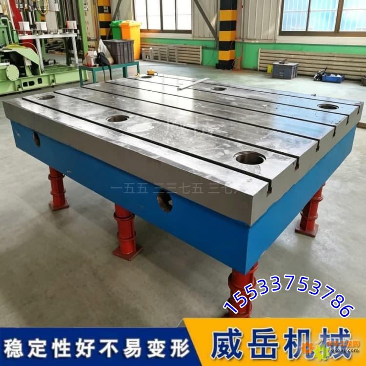

一个问题:板面精度快速流失,使用不久就翘曲变形。这是普遍的问题,大多出现在低价非标铸铁底板上。部分厂家为节省成本,采用再生铁料、简化时效处理,底板内部应力未完全释放,上机受力、环境温差变化后,自然出现翘曲、凹陷、变形,直接导致设备加工精度偏移。对症下药:选型优先选国标HT200HT250好灰铸铁,应须要求厂家做两次人工时效处理,不消除铸造内应力,从源头杜绝变形问题。
二个问题:表面砂眼、气孔、裂纹瑕疵多。小作坊生产的底板铸造工艺粗糙,浇筑温度把控不准、模具清理不到位,板面会出现密集砂眼和气孔,不仅影响平整度,重载后容易出现开裂破损。解决方法:收货后好目视检查+直尺找平检测,微小砂眼可采用专用铸铁修补剂填充打磨,大面积气孔、裂纹直接退换,切勿勉强使用。
三个问题:安装后高低不平、晃动异响。很多人忽略底板调平步骤,直接落地固定,地面不平整、地脚螺栓受力不均,设备运行时就会持续晃动、产生异响,加速配件磨损。对症方案:安装前清理地面基层,采用水平仪多点找平,搭配可调地脚螺栓微调,确保底板整体水平误差控制在0.02mm/m以内,四点均匀受力。
四个问题:防锈差、板面生锈腐蚀。铸铁材质本身易氧化,长期暴露在潮湿车间环境中,板面会快速生锈起皮,锈迹堆积会破坏平面精度,还会影响工装、量具贴合度。解决办法:新机底板做好表层防锈油喷涂,日常定期擦拭补涂,潮湿环境可加装防尘罩,避免积水积尘。
五个问题:厚度不足,重载塌陷。不少商家虚标厚度,实际板材偏薄,面对重载冲压、检测设备压力,底板中部容易塌腰凹陷,变形无法修复。避坑方案:重载场景实测厚度选型,拒绝虚标产品,根据承重需求选择30mm-80mm加厚板材,核心受力区域优先带加强筋设计。
六个问题:T型槽规格不符,工装无法适配。非标底板T型槽间距、深度、宽度不标准,采购后工装夹具、螺栓无法匹配,返工改造费时费力。解决对策:采购前核对设备工装参数,严格选用国标T型槽尺寸,提前确认槽口平整度和垂直度,避免适配故障。
七个问题:磕碰掉角、漆面脱落。搬运、吊装过程中操作不当,易造成底板边角破损、漆面脱落,影响外观和使用寿命。对症处理:吊装使用软吊带,禁止钢丝绳直接摩擦板面,搬运轻拿轻放,边角破损后及时打磨修补,防止破损扩大。
