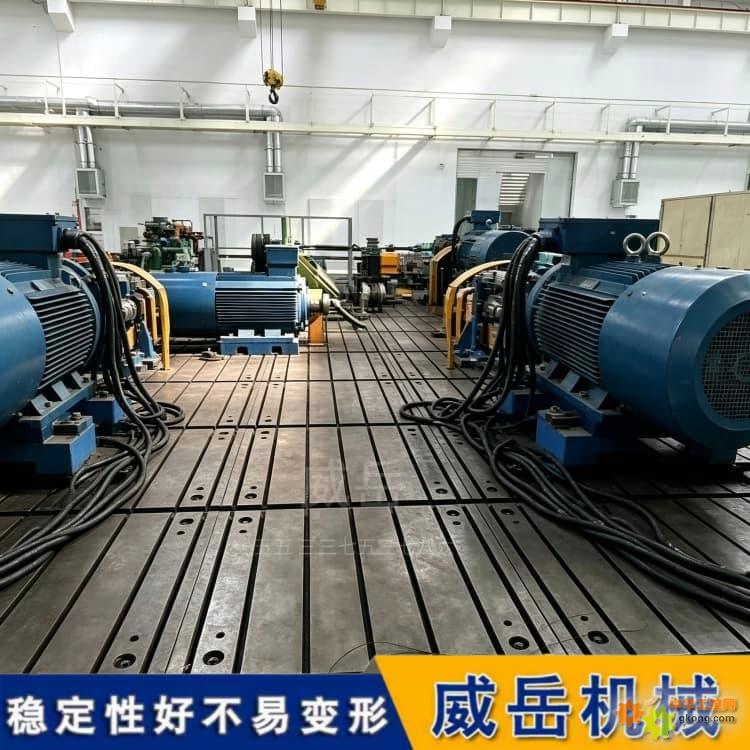

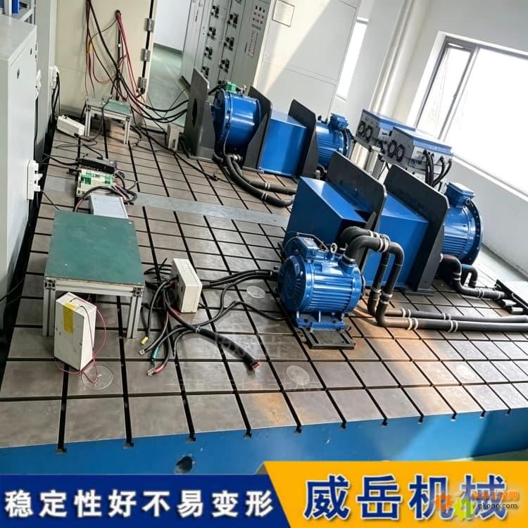

一、T型槽标准化使用规范。工作台T型槽为工件装夹核心定位结构,严格遵循国标精度标准,使用时需遵守三大准则。一是配件适配准则,应须选用与槽宽匹配的标准T型螺栓、压板、夹具,禁止使用变形、磨损、尺寸不符的配件,防止装夹松动、定位偏移。二是装夹操作准则,螺栓垂直嵌入槽底,无悬空、无倾斜,压板对称受力,均匀压紧工件,禁止单点暴力敲击、挤压台面与槽体,避免槽口变形、台面凹陷。三是防护清洁准则,作业前后及时清理T型槽内铁屑、油污、杂物,禁止尖锐硬物划伤槽壁,禁止在槽内焊接、切割,保护槽体精度与结构完整性。
