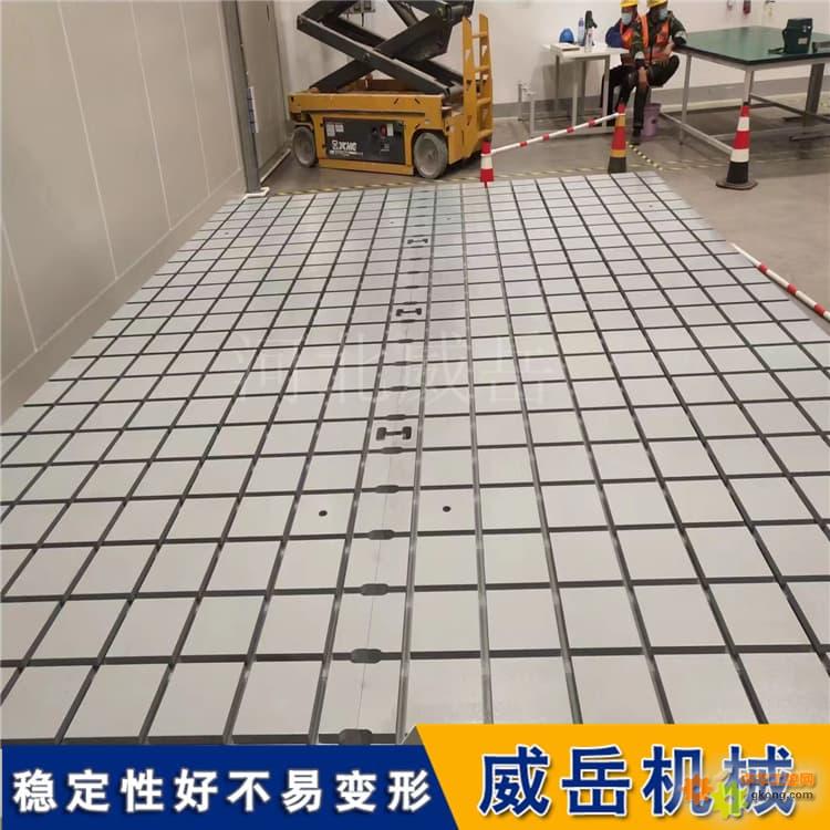

落地镗床工作台的核心品质由铸造工艺决定,传统老式铸造工艺存在结构疏松、气孔沙眼多、内应力残留大、刚性不足等缺陷,导致工作台易变形、易磨损、寿命短、精度差,难以适配现代高度重载加工需求。随着工业制造技术升级,落地镗床工作台铸造工艺迭代升级,从原材料熔炼、模具成型、时效处理到精加工全流程优化,实现设备性能、使用寿命双重大幅提升,成为重型加工设备的核心标配。
原材料熔炼工艺升级,筑牢基材核心性能。传统铸造采用普通生铁熔炼,杂质多、材质不均匀,基材韧性与度参差不齐。升级后的工艺采用高纯生铁+好合金辅料配比熔炼,全程采用中频电炉恒温熔炼,精控制熔炼温度、保温时间,去除铁水中的硫、磷等有害杂质,净化材质成分。同时通过合金化改性处理,优化铸铁金相组织,让基材晶粒更细密、结构更均匀,大幅提升工作台的度、韧性、耐磨性与抗腐蚀性,从源头解决传统工作台材质薄弱、易损坏的问题。
模具成型工艺迭代,实现结构高精度成型。老式砂型铸造模具精度低、成型误差大,铸件容易出现毛刺、变形、壁厚不均等问题,后期加工余量大,影响整体刚性。升级后采用精树脂砂成型工艺,模具尺寸精度高、稳定性好,铸件成型轮廓规整、壁厚均匀、表面平整。一体整体铸造成型工艺,无分段拼接、无焊接加固,工作台整体结构完整性拉满,有效规避拼接结构松动、应力集中、易变形的缺陷。成型后的毛坯铸件精度更高、缺陷更少,大幅降低后期精加工损耗,保障设备整体刚性。
时效处理工艺升级,解决形变隐患。传统工艺仅采用自然时效,耗时久、应力消除不,工作台后期易变形。升级后的双重时效工艺,先进行高温人工时效处理,恒温释放铸件内部铸造应力、收缩应力;再进行二次低温稳定化处理,固化金相组织,让铸件结构定型。经过双重时效处理的工作台,尺寸稳定性,不受环境温度、长期受力影响,不后期形变、精度偏移问题,设备稳定性大幅提升。
后期精加工与防护工艺优化,延长设备使用寿命。毛坯成型后,采用大型数控龙门磨床精磨削加工,台面平整度、T型槽精度严格对标国标,精度均匀稳定。同时搭配多层防锈耐磨防护工艺,表层硬度与抗腐蚀性能大幅提升。全新升级的铸造全流程工艺,让落地镗床工作台刚性更、精度更高、耐磨防锈性能更优,使用寿命相比传统产品提升一倍以上,真正实现性能与寿命双双拉满,适配现代工业长期高度、高精度、重载化加工需求。
