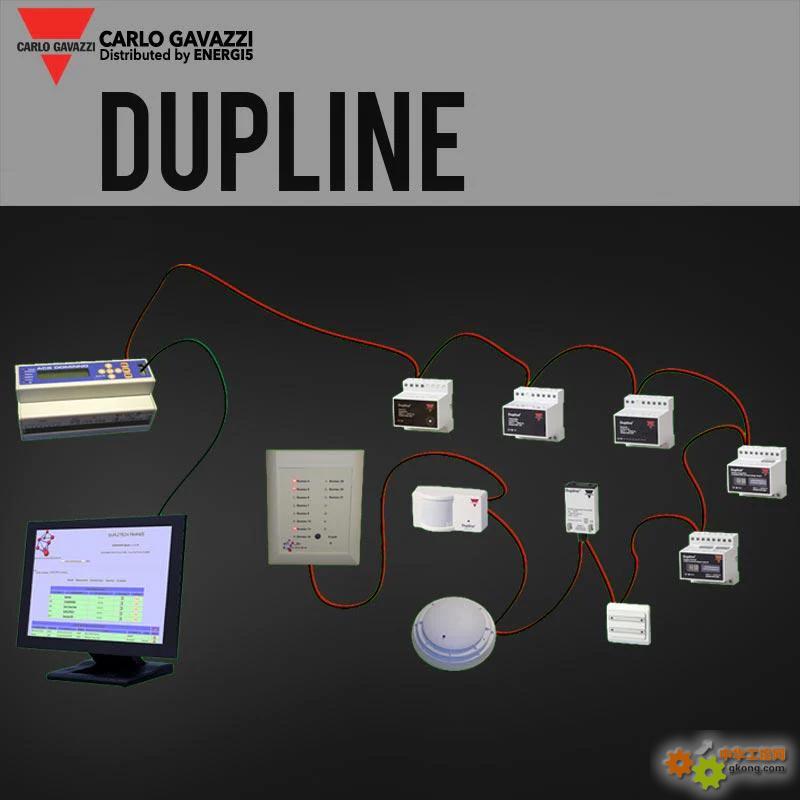

Carlo Gavazzi Dupline系统采用现场总线方式处理分布式数字信号,通过数字信号发射器和接收器实现现场设备与控制系统之间的信息传输。本文以D34202201230、GFD1551700、GAD1111230、GAD1213230和GAD1500700为对象,从Dupline系统的数据传输结构、发射器与接收器的功能关系以及工程应用等方面进行技术分析。
一、Dupline数字信号传输系统的基本结构
Dupline是一种用于工业和楼宇自动化的现场总线系统。其基本思路是将分散的现场信号转换为总线能够传输的数据,再由接收端恢复为控制系统可以使用的信号。
一个典型的Dupline数字信号系统可以理解为:
现场开关/传感器 → 数字信号发射器 → Dupline总线 → 数字信号接收器 → PLC/DCS或执行设备
与传统点对点控制方式相比,这种结构可以将大量分散信号集中到一条现场总线上进行传输。
例如,一个工业设备区域有几十个限位开关和运行状态触点。如果全部采用独立电缆连接到中央控制柜,就需要配置大量控制线路。
采用Dupline系统后,可以将现场信号通过相应的发射器接入总线,再由接收设备完成信号读取或输出,从而形成分布式信号采集结构。
