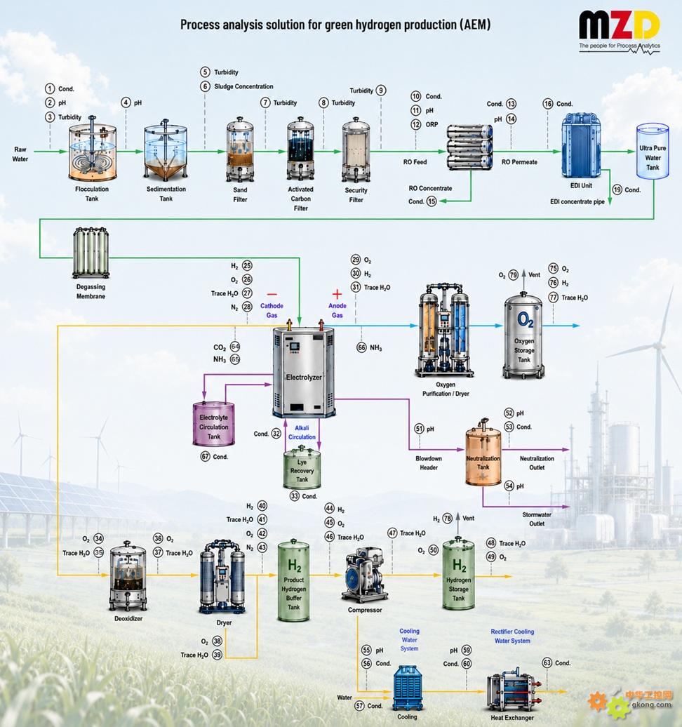

德国MZD Analytik GmbH提供的AEM全流程方案,按工艺模块布置了数十个在线测控点。下文按“安全相关”与“品质相关”两条线索,讨论这些测点的配置逻辑。
2. 安全相关测控点:四条必须守住的红线
2.1 阳极侧氢含量:0~4 vol%
阳极出口总管(序29-31)设置O2浓度0~100 vol%、H2含量0~4 vol%、微量水分0~1000 ppm三个测点。其中H2含量是整套装置最关键的安全指标——当H2混入氧气侧超过4 vol%即进入爆炸范围。因此该测点的仪表选型必须优先考虑响应速度与长期稳定性,配置上采用德国MZD绿氢分析仪(德国ZIM创新产品)。
与它对应的是阴极侧O2含量测点(序26,0~2 vol%),方向相反但目的一致:判断隔膜是否发生泄漏。两侧数据可以互为印证,构成对膜完整性的第一层监控。
2.2 压缩与储存段的氧与水分
  • 压缩机入口(序44-46):H2纯度99.5~100 vol%、O2含量0~10 ppm、微量水分0~50 ppm。O2含量是压缩过程防爆的核心指标;微量水分用于防止压缩时冷凝导致液击或腐蚀。
  • 压缩机出口(序47):再次测量微量水分0~50 ppm,用于确认压缩过程是否引入额外水分。
  • 储罐出口管道(序48-49):微量水分0~10 ppm、O2含量0~10 ppm,确保长期储存后氢气品质仍满足终端要求。
  • 储罐顶部气相(序50):O2含量量程0~10 vol%。长期储存后,储罐顶部可能因扩散或泄漏积聚氧气,这是容易被忽略的爆炸风险点,需要独立的防爆预警测点。
这四个位置的共同特点是量程跨度大、报警值低,因此方案分别采用德国MZD伽伐尼电池微量氧分析仪(0~10 ppm及0~1000 ppm,带大气压补偿)与光学氧/电化学氧/顺磁氧分析仪(0~10 vol%),微量水分统一由五氧化二磷电解法微量水分仪承担。
2.3 放空与排放系统的可燃性监控
氢气放空总管(序78)监测H2浓度0~100 vol%,用于判断放空气的可燃性,确保泄压时不进入爆炸范围;氧气放空总管(序79)监测H2含量0~4 vol%,监控富氧环境下的氢污染风险。两个测点均采用德国MZD绿氢分析仪。对控制系统而言,这两路信号既是安全联锁输入,也是排放合规的记录数据。
2.4 副产氧利用中的氢污染
当副产氧需要外售或回用时,产品氧出口(序75-77)需监测O2浓度90~100 vol%、H2含量0~4 vol%、微量水分0~1000 ppm。H2含量用于防止氧气中氢进入爆炸区间,微量水分用于防止管道腐蚀。

纯化系统将粗氢(约99%纯度)提纯至99.999%以上,测控密度明显高于上游,且各测点之间存在明确的因果验证关系。
测控点
监测参数与量程
控制意义
仪表方案
序34-35 脱氧器入口
O2 0~1000 ppm;微量水分 0~1000 ppm
判断是否需要脱氧;评估干燥前负荷
伽伐尼电池微量氧分析仪;五氧化二磷电解法微量水分仪
序36-37 脱氧器出口
O2 0~10 ppm;微量水分 0~500 ppm
验证脱氧效果;脱氧生成的水需后续深度干燥
序38-39 再生气体管道
O2 0~1 vol%;微量水分 0~100 ppm
监控再生气体品质,防止空气混入影响吸附剂再生
光学氧/电化学氧/顺磁氧分析仪;五氧化二磷电解法微量水分仪
序40-43 产品氢气缓冲罐
H2 99.5~100 vol%;水分 0~10 ppm;O2 <5 ppm;N2 <50 ppm
最终产品品质判定,对接燃料电池级用氢要求
绿氢纯度分析仪(德国ZIM创新产品);五氧化二磷电解法微量水分仪;伽伐尼电池微量氧分析仪
产品氢气缓冲罐的多参数测量尤其值得关注。德国MZD绿氢纯度分析仪在99.5%~100 vol%窄量程内具有超高灵敏度与极低线性误差,可同时满足H2纯度、O2含量、H2O含量、N2含量的测量需求,一台仪器即可替代传统气相色谱仪,对控制系统而言意味着更少的通信点位与更统一的测量周期。
4. AEM特有测点:把膜状态纳入常规监控
这是AEM与碱性装置在测控配置上差别最大的部分,共四个测点(序64-67):
  • 阴极出口总管CO2含量,0~1 vol%,红外气体分析仪(NDIR)。CO2会穿透阴离子交换膜并与电解液反应生成碳酸盐,导致离子电导率下降,并可能堵塞多孔传输层。
  • 阴极出口总管NH3含量,0~20 ppm,激光气体分析仪(TDLAS)。NH3是阴离子交换膜降解的特征产物,在线监测可预警膜化学老化。
  • 阳极出口总管NH3含量,0~20 ppm,激光气体分析仪。阳极侧NH3可能来自副反应或跨膜迁移,用于判断膜完整性。
  • 电解液循环罐电导率,0~500 mS/cm,四电极电导率仪。监控电解液中碳酸盐、硫酸盐等杂质积累以及碳酸钾沉淀风险,据此决定电解液更换或再生时机。
从控制策略看,这四个测点把“膜寿命”从不可观测量变成了可观测量:CO2反映外部侵入强度,NH3反映膜材料降解速率,电解液电导率反映累积效应。三者组合,可以用于制定电解液再生周期与膜更换计划。

  • 废水环保(序51-54):电解槽排污及中和池pH 0~14、电导率0~20000 μS/cm,用于控制中和达标排放;雨水排放口pH监控初期雨水。
  • 冷却水系统(序55-57):冷却塔回水pH 0~14防止酸性腐蚀,回水电导率0~10000 μS/cm控制浓缩倍数,补水0~1000 μS/cm监控补水水质。
  • 锅炉系统(序59-62):给水pH 8.5~9.5、电导率0~10 μS/cm监控给水纯度;炉水pH 9~11、电导率0~5000 μS/cm监控浓缩倍数,预防腐蚀和积盐。
  • 整流柜冷却水(序63):电导率0~10 μS/cm,保证冷却水绝缘性能,防止高压泄漏。这一点在整流系统大功率运行条件下尤为关键。
