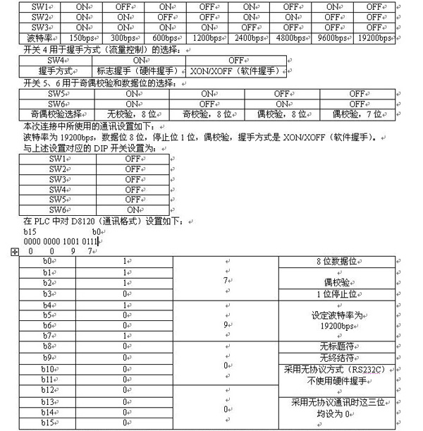

① FX2N PLC + FX2N-232-BD
② TPuP-A系列微型面板式打印机(uP-A16S)
在串口打印机的控制板上有一个DIP开关,用于对串行口的参数进行设定。其中:
开关1、2、3用于波特率的设定:

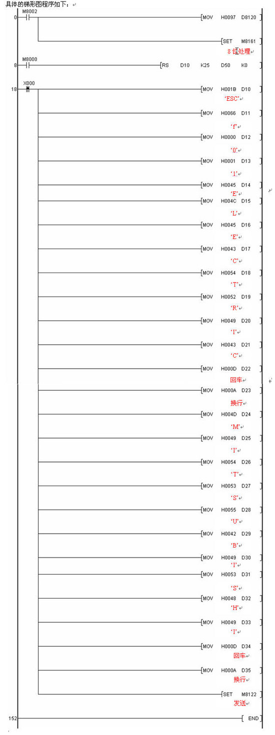

  下面的PLC程序通过使用RS指令(FNC. 80)实现打印以下格式文字的功能(当X0接通时):
MITSUBISHI
  ELECTRIC
其中,利用ESC/P(EPSON打印标准代码)指令生成一个空格。指令的格式为:ESC  f  m  n
当m=0时,该指令将生成n个空格。
当m=1时,该指令将生成n行空行。
因此,要生成一个空格可以使用以下指令:
ESC   f    0   1
