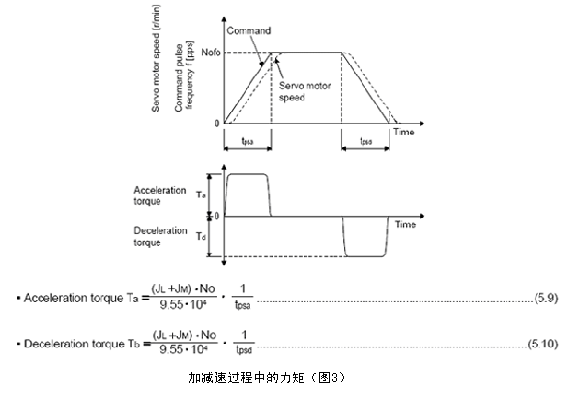

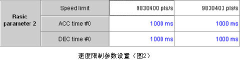

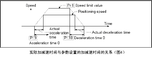

  图3中的马达速度No对应图1中的速度指令(Command speed ),加减速时间tpsa和tpsd对应图4中的实际加减速时间。已知了负载惯量和电机惯量,就可以计算出加减速力矩Ta和Tb。由图3所示。

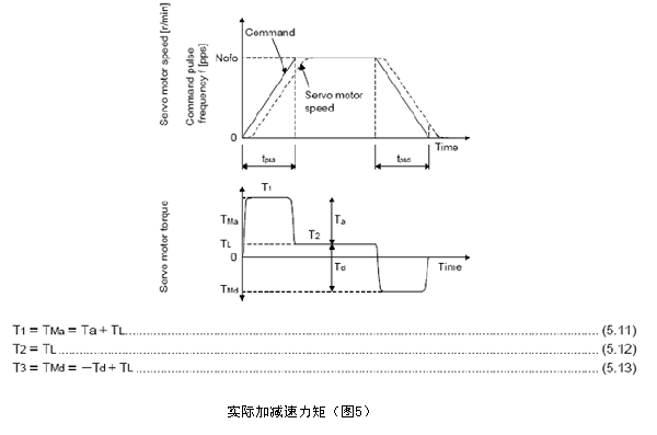

  与加减速的输出力矩相比,电机在带动负载在运行中的输出力矩是最小的,用TL表示。这个值可以用伺服设置软件在监控伺服电机输出力矩曲线上可以监控到。那么由图5可以计算出电机在加速,运行和减速过程中的输出力矩T1,T2和T3。

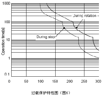

  以MR-J2S-10A~MR-J2S-100A过载保护特性图为例进行说明,当伺服电机输出力矩为200%额定力矩时,如上图所以电机运行大约100s后伺服放大器内的IPM就会因为过热而出现过载报警。
