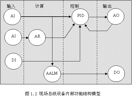

在系统中,现场总线设备是信息的源头,连接采集传感器信号,并参与控制执行单元,比如通过输入部分,采集温湿度、高度信号等模拟量采集(AI)和开关量输入(DI)信号;通过计算和控制部分,实现数据转换、报警判断等计算和逻辑控制;最后,经由输出部分,通过电压和电流的模拟量输出(AO)和开关量输出(DO)执行控制结果。
图1.2形象的描述了现场总线设备内部构造。工业自动化领域设备内部结构有规律可循,并可以标准化,为现场总线高层协议设备模型的标准化提供了事实依据和保障。

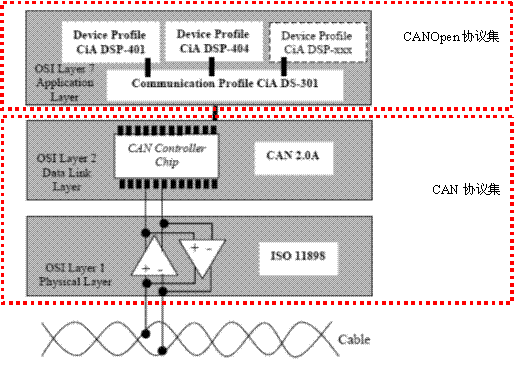

图2.1[1] CAN、CANopen标准在OSI网络模型中的关系框图
CANopen协议是CiA(CAN-in-Automation)组织定义的标准之一。CANopen协议已得到广泛的认可,并成为CAN总线在工业自动化领域的主导标准。
基于OSI通讯模型,CAN总线协议仅仅定义了物理层和数据链路层标准,而CANopen协议是在CAN2.0A协议基础上的应用层协议。
通过图2.1,我们可以清楚地看到CANopen协议和CAN协议的关系。也可以说,CAN协议是固化在CAN控制器芯片中的,比如我们选用飞利浦SJA1000CAN控制器,则CAN标准协议已经在控制器中实例化或固化;CANopen协议是应用层协议,也就是需要我们在软件编程实现。

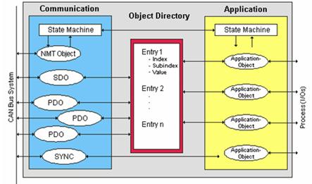

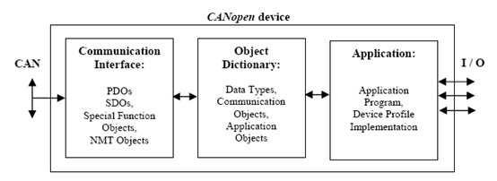

根据自动化现场的要求,CANopen设备下面接入信号I/O,采集现场数据,上部连接CAN总线,向高层传送设备信息。CANopen协议为总线设备定义了应用程序软件、对象字典和CAN-bus通讯,如图2.2说明了三者间的关系。
图2.2 [1] CANopen设备模型中应用软件、对象字典和通讯部分的关系图
Communication Interface(通信接口):
提供CAN总线上收发数据报文的服务。规定了四类CANopen数据报文:管理报文(Administrative message:包括LMT、NMT和DBT服务报文)、SDO(Service Data Object:设备配置相关,优先级较低的报文)、PDO(Process Data Object:8字节数据快速传送报文)和特殊报文(Predefined messages or Special Function Objects:包括SYNC、Time Stamp等报文)。设备间的通信都是通过交换通信对象完成的。
CANopen Object Directory(对象字典):
对象字典描述设备的各项参数和其网络性能,以特定的方式描述总线设备包含的报文对象(过程数据对象PDO或配置服务数据对象SDO),从而实现了设备的功能性描述。这些对象通过一个16位的索引和一个附加的8位子索引来访问。对象字典位于CAN总线设备通信部分和应用部分之间,向应用程序提供接口,应用程序对对象字典进行操作就可以实现CANopen通信。
Application(应用程序):
应用程序部分由用户编写或者配置,包括功能部分和通信部分。通信部分通过对对象字典进行操作实现CANopen通信,而功能部分由用户根据应用要求实现。比如CAN控制器,应用程序部分则为过程控制或数据处理逻辑,需要用户编写。

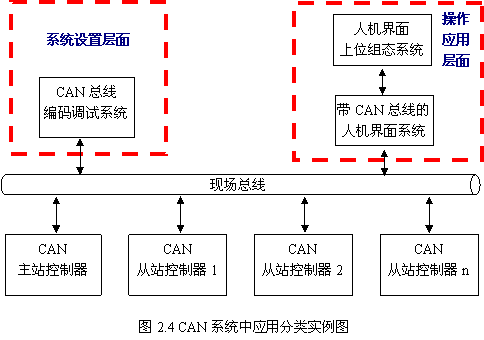

CANopen协议应用可以分为下面2个层面:
操作应用层面:现场操作人员、现场设备检查人员等关注,关注可控性、易操作性和操作效率。
目标:监测控制,生产操作。 特点:关注CANopen协议的相关内容。
系统设置层面:系统集成技术人员、设备维护和改造人员等关注,通过最佳的方案,实现应用系统。
目标:工程实施、系统集成。 特点:关注CANopen协议整体。
从操作应用层面看,技术操作人员主要是通过已经形成的生产线,依靠CANopen系统完成既定的生产工作,也就是通过采集的信号的内容展示和分析结果,关注的是通过设备完成的生产操作。也就是,操作人员关注通过正确的操作方法,顺利完成生产任务。这个层面的用户是人机界面系统的最终使用者。工业人机界面系统的设计必须考虑这个层面应用的需求。

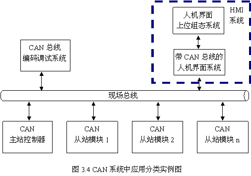

如图2.4所示,现场总线系统中,人机界面部分往往是体现操作应用层面。
从系统设置层面看,技术人员要对现场设备进行装配、设置,甚至编程。技术人员可以根据设备的说明文档,依据现场工程的需求,进行装配和设置。一般来说,每种设备都有测试或者配置软件,尤其逻辑控制设备,都配置编程软件,比如PLC,CANopen设备也是如此!首先,这些软件都已经非常成熟,然后,编程通讯往往有很多不开放的技术,所以,我们必须借助于设备厂商提供的软件。这个层面的技术人员工作,往往是针对确定的I/O部分,依照明确的工艺需求,进行设备组态、系统集成等工作,关注系统集成部分,也就是根据操作应用层面的具体需求进行系统集成。
如图2.4所示,现场总线系统中,编码调试设备和软件往往体现系统设置层面。
对于人机界面的组态,我们主要是考虑操作应用层面的需求,也就是关注I/O状态、控制有关的参数设置、运行结果的记录等。这些为基于HMI的现场总线控制平台的协议通讯模式的实现提供了依据。

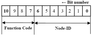

为了减少简单网络的组态工作量,CANopen定义了强制性的缺省标识符(CAN-ID)分配表。这些标志符在预操作状态下可用,通过动态分配还可修改他们。CANopen设备必须向它所支持的通讯对象的提供相应的标识符。
缺省ID分配表是基于11位CAN-ID,包含一个4位的功能码部分和一个7位的节点ID(Node-ID)部分。如图4所示。
图2.5 [1] PDO数据对象11位ID的预定义格式
Node-ID:对应CANopen设备,由系统集成商定义,例如通过设备上的拨码开关设置。Node-ID范围是1~127(0不允许被使用)。
Function Code:确定CAN帧的类型,比如:PDO 和SDO:对应CANopen设备的寄存器。在CANopen设备中,常用的PDO为0x180+Node-ID。其中0x180就是指Functon Code。SDO 是用来在设备之间传输大的低优先级数据的服务数据对象,典型的功能是配置CANopen网络上的设备。

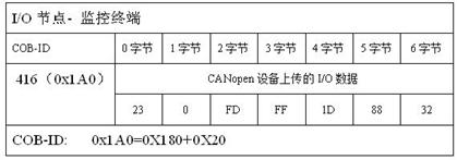

比如,PDO 用来传输8字节或更少数据,没有其它协议预设定(意味着数据内容已预先定义)。 比如:某倾角传感器上传的为7个字符,因此它有8个PDO数据需要传到现场总线上。标识符的格式为TPDO=0X180+NODE_ID,因此发送的PDO可以表示为表3.1的描述。

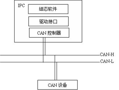

组态软件与硬件设备组成的CAN总线系统,详细组成请见图3.1。
图3.1 CAN总线系统

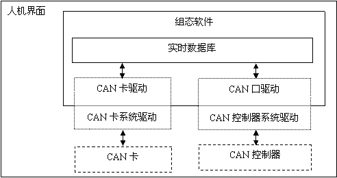

4.1. 组态软件CAN驱动特定
图4.1 组态软件CAN驱动
组态软件的CAN驱动程序,如图4.1所示,是人机界面和组态软件的接口,其功能和特点是:
CAN总线数据传递给组态软件的接口:
驱动要借助系统的设备驱动接口,读取CAN总线数据,并通过组态软件的标准形式,传递给组态软件的实时数据库。

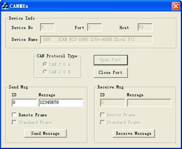

针对研华PCI-1680U板卡,在设备站参数设置中,其端口、设备号可以选择(见图4.2),波特率可以设定,比如Port1,设备号为0,波特率:250K。这些对应Advantech Device Magnager中的HardwareSetting(见图4.3)。其协议类型和远程帧方式对应CanMEx.exe测试程序中对CAN卡的进一步设置(详见图4.4),其中CanMEx.exe在安装研华Demo后目录中,如C:\Program Files\Advantech\CAN\CAN Examples\Examples\VC\CanMEx)。

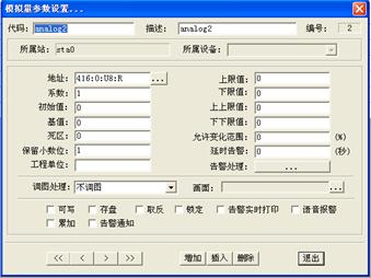

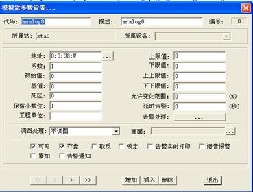

4.2.3. HMIBuilder模拟量CANopen帧的数据域
在图4.5中,其中Message内容为数据域的ASCII码形式解码。在HMIBuilder中,PCI1680U对应的点参数的设置方法如图4.5。其中,ID可以CANopen设备的PDO。如果要读PDO数据域的第一个Byte数据。那么设置如下:416:0:U8:R。也就是416表示设备ID,0表示偏移量,U8-表示8位无符号整形。也就是说,起始偏移为数据域按照字节的偏移,取值为0到7。如果按照F32数据类型,起始偏移取值为0和1。
图4.5 点参数的设置
注意:本驱动的解码方法包括8位无符号数据、8位带符号整数、16位无符号整数、带符号整数、16位BCD整数、32位无符号整数、32位带符号整数、32位BCD整数、32位浮点数。

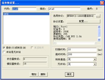

3、HMIBuilder站参数组态
设置一个站,选择驱动程序。如下:
图5.1 站参数设置
配置协议,参数设置如下:
用PCI-1680U板卡的第一个端口接收数据,所以在设备中选择Port1,设备号选择第一个设备,波特率选择250k(和传感器波特率相同),屏蔽码为255。

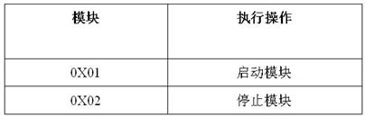

4、倾角传感器的NMT对象组态
表5.1 [3] 网络管理对象(NMT)数据报文格式
CAN-ID如果为0X00,表示总线上所有节点都执行相关命令操作。
命令分类为:
表5.2 [3] CAN模块命令

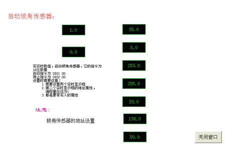

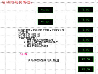

在HMIBuilder数据组态中,我们设置启动CAN模块2个模拟量参数如图,要求ID都为0,偏移地址连续,而其分别为0和1。
图5.3 模拟量参数设置
注意:
地址为0,偏移量为0
图5.4 地址无偏移
地址为0,偏移量为1.
图5.5 地址偏移一位

倾角传感器上传数据的格式:
表5.4 TPDO1对象的数据报文
如果我们读取CAN模块7个模拟量参数,需要在组态软件中做如下设置:
图5.6 模拟量参数设置
地址设置如下:
图5.7 采集上来的数据
图5.7 地址设置 偏移0.对应D0:416:0:U8:R
图5.8地址设置 偏移1对应D1:416:1:U8:R
注意:
读上的数据为7位,ID不变。设置偏移为0…6
6、HMIBuilder组态完成
配置启动画面
图5.9 启动画面
运行情况:
图5.10 运行结
